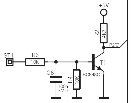

ich hoffe mir kann jemand helfen und mir Feedback geben ob mein Vorhaben
funktionieren kann.
Mein Projektvorhaben:
Es soll ein Feuermelder mittels RS-232 I/O Board mit einem Computer
gekoppelt werden, um im Brandfall ein Notfallplan mittels Computer zu
erstellen...
Als Feuermelder kommt ein Handelsüblicher Feuermelder zum Einsatz, der
für wenige Euro in jedem Baumarkt zu haben ist. Das Steuersignal für das
I/O Board soll dem Lautsprecher des Melders entnommen werden. (~8,5V)
Als I/O Board soll das IO 88 von ELV zum Einsatz kommen.
http://www.elv.de/RS-232-IO-Board-IO-88-Komplettbausatz-mit-Software-auf-3,5%E2%80%9D-Diskette/x.aspx/cid_74/detail_10/detail2_7656
In der Bedienungsanleitung sind die Eingänge wie folgt spezifiziert:
Spannung: .. 0 V (low) bzw. 5 V (high)
Da die maximale Eingangsspannung des I/O Boards 5V beträgt und die
Spannung am Feuermelder knapp ~8,5V beträgt würde ich einen
Spannungswandler dazwischen schalten ebenfalls von ELV
http://www.elv.de/%C2%B15-V-Spannungswandler,-Komplettbausatz/x.aspx/cid_74/detail_10/detail2_11080
Leider habe ich relativ wenig Erfahrung mit Elektronik. Die
Programmierung dagegen müsste ich hinbekommen, da ich zur Zeit einen
Informatik Studiengang besuche...
Ich würde mich sehr über Feedback zu meinem Projekt freuen und natürlich
auch über Verbesserungsvorschläge.
Vielen Dank im Voraus

Du könntest hingehen und die Spannung vom Lautsprecher über eine Diode
leiten. Damit schneidest du die negative Halbwelle ab und steuerst das
I/O-Board nur mit dem positiven Spannungsanteil an.
Wenn das I/O-Board oder dein Programm mit dem pulsierenden
Eingangssignal nicht zurecht kommt, könntest du eine komplette
Gleichrichtung mit vier Dioden machen. Näheres in jeder Bauanleitung für
Netzteile.
Die Höhe der Eingangsspannung kannst du dann mit einem Spannungsteiler
begrenzen, um den Eingang des I/O-Boards nicht zu überlasten.
Für mich als Laien (!) sieht die Eingangsschaltung des I/O-Boards (s.
Anhang) allerdings so aus, als ob sie auch höhere Spannungen als 5V
verkraftet. Dazu ggf. bei Fachleuten nachfragen, ob du den
Spannungsteiler weglassen kannst.

Bin zwar ein ziemlicher Laie aber bin mir ziemlich sicher dass es sich
um Gleichstrom handelt, da der Melder an zwei 9V Block Batterien
angeschlossen ist, und diese Gleichstrom liefern.
Bei dem Lautsprecher handelt es sich um eine Art Summer die meiner
Meinung nach mit Gleichstrom betrieben werden. (Liefern ein lautes
Piepsen xD)
Sorry nochmal dass ich das nicht verständlich genug geschrieben habe.
Warum meinst du dass das Board zur Spannungsversorgung nicht zu
gebrauchen ist?
Ist es möglich einfach die Eingangsgleichstromspannung von ~ 8,5V
anzulegen und nur den Ausgang von +5V zu belegen. (Ohne Belegung des -5V
Anschlusses)
Wenn ich mit Gleichstromspannung recht haben sollte sind deine Tipps mit
den Dioden überflüssig?
Hoffe ihr könnt mir nocheinmal helfen,
Mfg LLinux

Gerade das sollte dich stutzig machen. Schalte die Batterien in Serie
und lege den Nullpunkt in die Mitte. Dann hast du einen +9V Pol und
einen -9V Pol und GND. Ein Oszillator (Schwingungserzeuger) wie z.B.
zwei Transistoren (Multivibrator, Kippstufe) dazu und du hast eine prima
Wechselspannung für einen Lautsprecher oder Piezosummer!
http://de.wikipedia.org/wiki/Multivibrator
> Piepsen xD)
Wahrscheinlich ein Piezosummer (Buzzer). Es gibt unterschiedliche
Ansteuerungen. Ohne eigene Elektronik muss man denen eine
Wechselspannung zuführen mit paar kHz Frequenz, damit es schön laut wird
(Resonanzfrequenz, Datenblatt)
> gebrauchen ist?
> Anschlusses)
Das Spannungsteiler-Board soll aus 12V DC zwei Spannungen -5V und +5V DC
machen. Wechselspannung (8,5V AC) rein ist nicht vorgesehen. Weniger als
12V Gleichspannung rein ist möglich; Eingang 6-15 VDC
Der Kommentar "nicht geeignet" war auf Eingang mit Wechselspannung
gemünzt. Du solltest IMHO unbedingt vorher kontrollieren, welche
Spannung du vom Feuermelder (Rauchmelder?) bekommst, bevor du die
weitere Schaltung planst.
Wenn du Gleichspannung hast, kannst du auf die Dioden verzichten. Sie
schaden aber auch nicht, wenn du einen Verpolschutz haben willst. Und
zwei wirksame Dioden im 4-Dioden-Gleichrichter "fressen" auch je ca.
0,7V der Überspannung, so dass du statt mit 8,5V günstiger mit nur 7,1V
an den Eingang des IO-Boards kommst.
