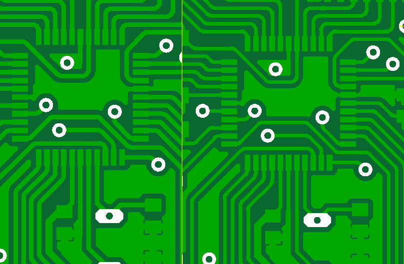

Welche Leiterbahnbreite würdet ihr normalerweise für eine
Microcontroller-Platine (TQFP44-Gehäuse, ATMega@20MHz) verwenden - ist
15mil zu fett? Links 15 mil, rechts 12 mil.
Frage bezieht sich nur auf Datenleitungen wie 1-Wire, I2C, SPI, RS232,
Takt usw. Platine wird gekauft, nicht selber hergestellt.

Das ganze Rumgekurve kannste dir übrigens getrost bis ca. 1 GHz sparen.
45° Winkel reichen vollkommen aus und du hast wieder mehr Zeit für deine
Freundin.

Hängt immer vom Platz und der Packungsdichte ab.  Ich finde mich oft
genug an den Grenzen des PCB-Herstellers wieder (150 µm bei Q-PCB
im Pool-Verfahren), weil das alles zusammen Platz auf der Platine
spart.
Wenn natürlich die Platinenmaße bereits anderweidig vorgegeben sind,
kann man sie auch breiter machen.

ich denke mit beiden Varianten solltest du keine Probleme bekommen.
Wenn der Preis für die Herstellung gleich ist, dann würde ich allerdings
die 12mil Variante wählen.
Mit deiner Sorge wg. den Signal-/Taktleitungen solltest du eigentlich
keine Probleme haben.
