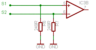

hallo bastelgemeinde.
zur sache: bin mit meinem latein langsam am ende.
ich möchte zwei analoge signale im bereich um 1 MHz mit einem lm319
vergleichen, sie kommen jeweils von operationsverstärkern.
leider habe ich ein sehr starkes übersprechen von einem
komparatoreingang auf den anderen, das verhunzt mir natürlich gänzlich
den spannungsvergleich.
ich tippe auf die interne schutzbeschaltung des differenzeingangs aus 2
Z-dioden. ich denke mal die leckströme durch die in reihe geschalteten
dioden verursachsen einen spannungsabfall an den (wohl zu großen)
ausgangswiderständen der vorstufe.
ich hoffe die problembeschreibung ist deutlich genug, und vielleicht
hatte ja jemand bereits ein ähnliches problem, und kennt eine lösung? :)

Gast #1212289
also ich nutze eine symmetrische versorgung von +-15V.
der lm319 hat am differenzeingang als schutzbeschaltung 2 Z-dioden
("gegenläufig" und in reihe), um überspannungen abzufangen. leckströme
durch diese könnten "draußen" auf dem anderen eingang ja
spannungsabfälle verursachen?!
also konkret: lege ich den + eingang über einen widerstand auf GND, und
an den - eingang einen sinus, dann zieht der sinus den + eingang mit
(der ja auf GND liegen sollte).
wenn die spannungen von einem eingang auf den anderen übersprechen, dann
ist ein vergleich beider spannungen natürlich ungenau, da sich diese ja
beeinflussen.
der 2. komparator im lm319 ist übrigens nicht beschaltet.
ich werde wohl nicht umhin kommen recht kleine pull-down widerstände an
beide eingänge zu schalten, die dann natürlich leistung verbraten. :(

Gast #1224322
>passt irgendwie nicht zusammen: wenn der +Eingang auf Masse liegt, kann
>der doch nicht mitgezogen werden. Hier gibt's also noch Erklärungsbedarf
>deinerseits, und auch ein Schaltbild.
ich sagte doch über einen widerstand an masse (augenroll). fließt
durch diesen dann strom, (der eingangsstrom des komp.), dann fällt eine
spannung darüber ab und er liegt eben nichtmehr "auf masse".
>Wie schon geschrieben:
>"Der Komparator hat am Ausgang nur 2 Zustände, also U1>U2 und U1<U2."
ehrlich?
>Die Z-Dioden hast Du selbst zugefügt? Dann ist es kein Wunder, dass die
>Signale übersprechen. Die Kapazitäten von Z-Dioden können bei einigen
>100pF liegen. Die Impedanz bei 1MHz liegt dann in der Gegend von 1kOhm.
>-> Z-Dioden sind bei diesen hohen Frequenzen als Überspannungsschutz in
>Signalleitungen völlig unbrauchbar.
also man bekommt hier etwas das gefühl mit wänden zu reden. laut
datenblatt hat er zwei z-dioden am eingang! meine güte...
im anhang befindet sich mal eine "beispielschaltung", S1 und S2 seien 2
signalquellen, sagen wir opv'ausgänge. auf die schnelle habe ich statt
eines komparators einen opv genommen, ist ja letztlich das gleiche.
ich habe das problem, dass ein eingang den anderen mitzieht.
eingezeichnet habe ich jetzt bereits kleine lastwiderstände, aber hilft
nix.

Gast #1224356
Mit einer anderen Sache verwechselt, habe grade noch mal alles gelesen.
Also Du betreibst mit +-15 Volt. Ist der Anschluß GND auch an
Betriebsspannungsmasse oder aus versehen mit Vee verbunden?
Und Z-Dioden sind im Datenblatt wirklich nicht drin. Der Eingangsstrom
ist zu niedrig für einen problematischen Spannungsabfall.
Ist die Masse der Signalquelle mit der Masse vom LM319 verbunden?
Du solltest die Eingangsspannungen nicht über Widerstände gegen Masse,
sondern über Serienwiderstände an den Eingang des Komperators legen.
