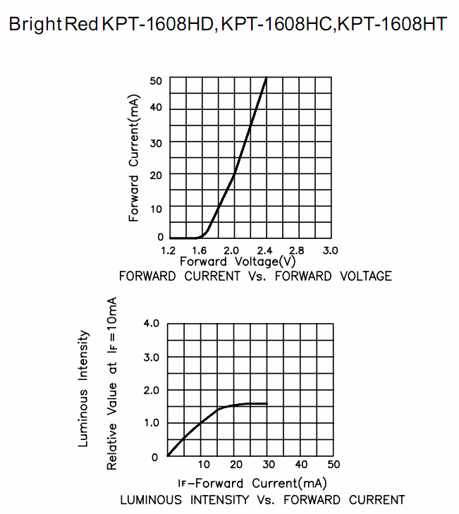

ich habe eine rote smd Led(low aktiv) ,die sollte auschalten bei H pegel
(3,3v). die versorgungsspannung ist 5v und der vorwiderstand ist 360 Ohm
.leider mein led leuchtet immer schwach statt ganz aus zu sein .kann
jemanden mir das erklären . normalerweise ein spanungsabfall von 1,7 v
auf led und widerstand ist zu klein um die led leuchten zu lassen danke

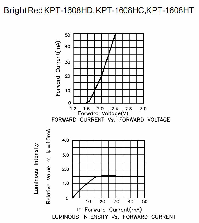

> troztdem muss ich darüber lesen und recherchieren warum ?.
Weil ich nicht weiß, welche genau du verwendest, nehme ich einfach mal
irgendeine rote 20mA-LED.
Das Datenblatt sagt mir in einer Tabelle: 2V Spannungsabfall bei 20mA.
diesen Wert finde ich auch in der Kennlinie wieder. Soweit so gut.
Allerdings beginnt die Diode schon bei 1,6V zu leiten, bei 1,7V sind
hier schon 5mA erreicht.
Auf dem unteren Diagramm siehst du, dass bei 5mA bereits eine deutliche
Helligkeit zu erwarten ist (1/3 der maximalen Helligkeit). Weil das Auge
aber zudem ein logarithmischer Sensor ist, erkennt es schon geringe
Helligkeiten sehr gut.
Und jetzt: Sieh dir mal die Kennlinie deiner LED an.
EDIT:
Nochmal mit Bild ;-)
