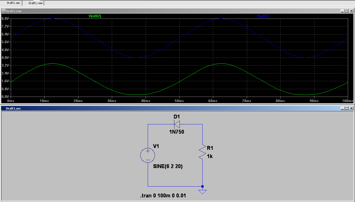

von Michael (Gast)
>Lothar:
>Wenn ich Z-Diode wäre, ich könnte nicht den Gleich- und den
>Wechselanteil von einander unterscheiden. Im Gegenteil, ich würde beide
>Spannungen ihrem Anteil nach an der Spannungsminderung teilnehmen
>lassen.
Dann schau dir mal den Anhang an: Mit Zenerdiode funktioniert es auch
(hab auf die Schnelle jetzt nur eine 4.7V Diode genommen.
von Norbert X. (noppes)
Michael, wie die Simulation zeigt, ist der AC-Anteil hinter der Diode
kleiner(-1V) als vor der Diode.

von Michael (Gast)
Wie ich ja schrieb habe ich eine 4.7V-Diode verwandt und keine 3V, bei
8V Maximum und 4V Minimum der Eingangsspannung muss ja dann der
Wechselanteil "kleiner" (er wird eigentlich verzerrt wie man am Minimum
deutlich sieht) werden.

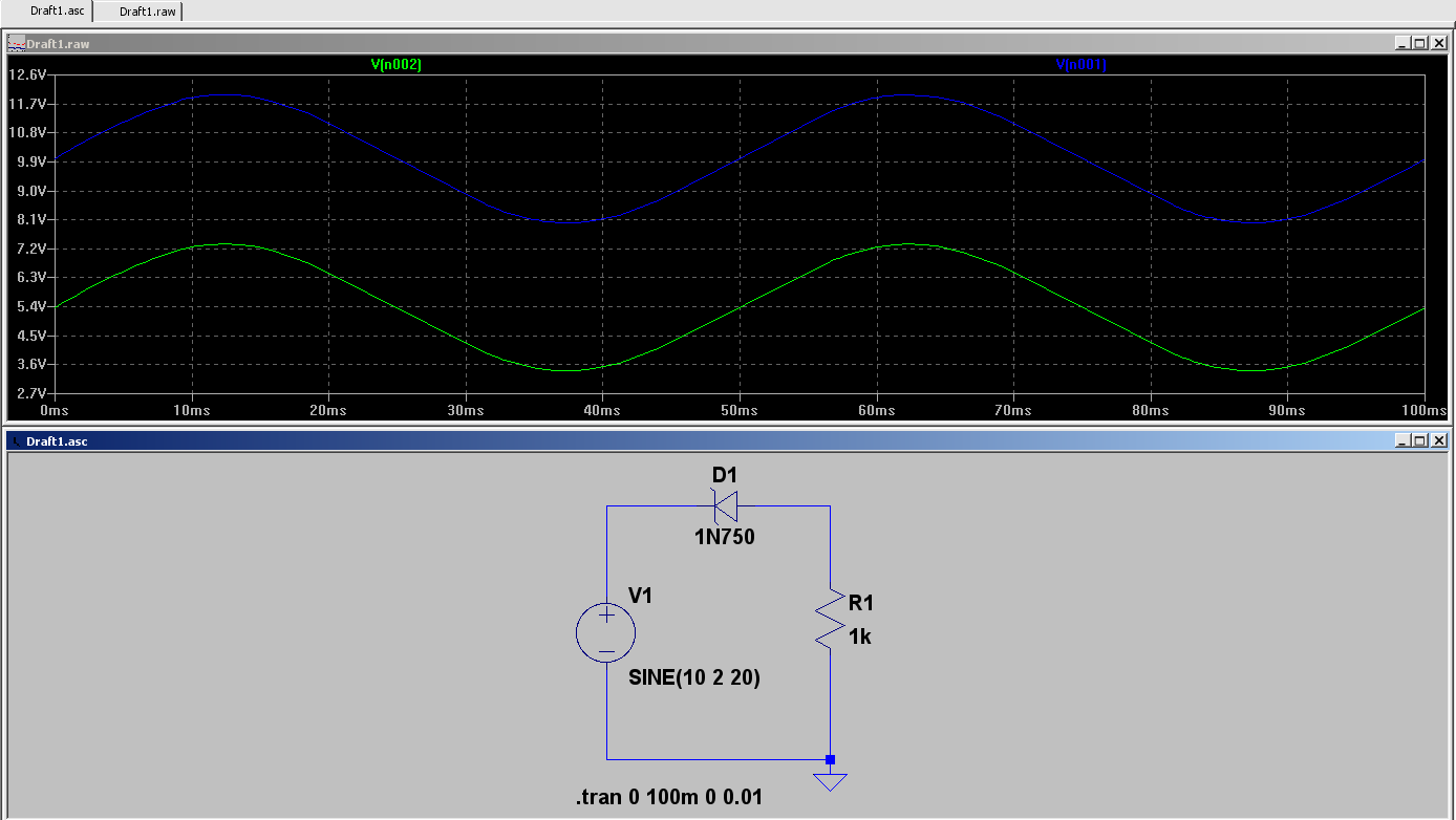

von Michael (Gast)
>Ach Michael, jetzt wirste peinlich.
Nur für dich, noch mal aufgebaut mit 10V Gleichanteil. Die Mathematik
überlasse ich dir, geh mal davon aus, dass du mit nem Taschenrechner
umgehen kannst.

Nein, ich sehe das auch so: der untere Teil des Sinus (im 1. Bild) ist
verzerrt. Im 2. Bild passt es (mit ausreichend Offset) dann besser.
Michael:
Wenn's nicht funktioniert änderst du die Bedingungen so, dass es
funktioniert, unabhängig davon, das die Werte ausserhalb der Specs vom
OT liegen.
Warum simulierst du nicht so, das die geforderten Werte des OT
herauskommen?

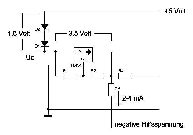

Das Problem mit den (Z-) Dioden ist der unterschiedlich hohe Strom der
durchfließt, wo sich der Spannungsabfall an den Dioden ändert. Das wird
damit mehr eine Schätzung als eine Messung.
Mit OPV wird es an den Rails auch nicht mehr genau, also höhere positive
und kleine negative Betriebsspannung notwendig.
Beim TL431 ist auch eine negative Hilfsspannung notwendig, damit bei
Ausgang 0 Volt der Mindeststrom fließen kann. Also z.B. ICL7660 dafür.
Die Dioden D1 und D2 (oder auch rote LED mit Uf 1,6 Volt) verhindern
eine negative Eingangsspannung für den Microcontroller, welche beim
Fehlen der Eingangsspannung auftreten wird.
Falls die Möglichkeit eines Kurzschlusses der Eingangsleitungen besteht
muß was zur Strombegrenzung rein.
