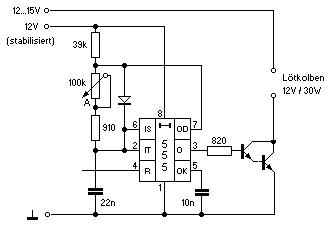

von Hartmut Kraus (Gast)
Axel Rühl wrote:
> Manche Autoren nannten ihn auch "Alleskönner" ;-)
Wow, das Buch hab' ich auch nach 20 Jahren wiedergefunden - hier meine
"Lötstation".
"Reset" (Pin 4) gehört natürlich an +12V, hab' ich nur beim
'Rauskopieren vergessen.
