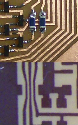

Leiterzüge durch 1206
OP #1211997
ich bin zwar für einen Sporadisch-Bastelnden-Hobby-Platinenätzer
vergleichsweise gut ausgestattet mit ISEL-Belichter, aber das gleiche
ich ja durch fehlende Übung erfolgreich aus. ;)
Ist es erfahrungsgemäß auch für weniger Versierte möglich, Leiterzüge
durch 1206-Packages zu legen oder erzeugt man da eher sehr
reproduzierbar Müll? Löten ist, mal rein von der Fertigkeit her, kein
Problem, da ich das den ganzen Tag beruflich mache, ich habe nur
Bedenken, dass man bei den Abständen ohne Lötstop regelmässig Brücken
unter dem Bauteil produziert.
Soll ich es besser lassen, oder gibt's ein paar einfache Hinweise, die
mit großer Sicherheit zum Erfolg führen?
Danke,
/Hannes
richitges Pad sowie korrekte ausrichtung vorrausgesetzt kann man
problemlos 3 0,4mm Breite leiterbahnen unter diese Pads legen. Ist
allerdings eng und erfordert viel sorgfalt beim Löten
2 0,4mm Leiterbahnen sind problemlos
--> eine ist gar kein Problem ;)
1x geht immer, ohne Lötstopp sind mir 2 zuviel, geht zwar noch
einigermassen zum Ätzen, ich hatte dann beim Löten aber oft Probleme
(die Kontaktierflächen
auf der Bauteileunterseite sind nicht bei allen Bauteilen gleich und
verursachen dann gerne Kurzschlüsse)
Ja durch 1206 bekommst du locker 2-3 Leitungen durch. Ich machh auch
öfters unter 0805 eine Leitung durch und hatte noch nie Probleme.
Platinen stell ich auch Zuhause her - auch ohne Lötstop allerdings mit
der Tonertransfer methode.
mfg
OP
Nur mal so interessehalber: wie habt ihr das Package angepasst? So, dass
das Pad "auf Naht" mit dem Bauteil liegt und man also aussen am Bauteil
eine Art Lötkegel dranlötet?
Das Package hier in Sprint-Layout hat gerade 1,2mm lichten Abstand
zwischen den Pads, und das wäre ja für 3 Leiterzüge definitiv etwas
wenig.
/Hannes
