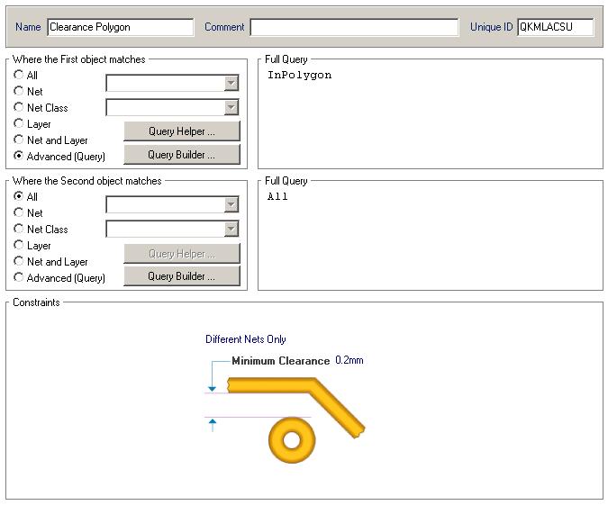

Folgendes, ich habe eine Platine mit ein paar Leiterbahnen die von einem
GND Polygon eingeschlossen werden. Ich habe eine Clearance Rule erstellt
in der ich gesagt habe das der minimale Abstand 0,2mm betragen soll. Bei
der Regel habe ich den Begriff "InPolygon" als First Query verwendet und
"All" als Second Query, die Regel hat die höchste Priorität. Das Problem
ist jetzt das der Abstand zwischen den Leiterbahnen und dem Polygon ca.
0,25mm beträgt. Bei Pads von Bauteilen stimmt der Abstand aber, dort
beträgt er wie gefordert 0,2mm. Ändere ich den Abstand auf 0,1mm beträgt
der Abstand zwischen Leiterbahn und Polygon ca. 0,15mm. Ich habe leider
keine Ahnung woher diese zusätzliche Betrag von ca. 0,05mm kommt. Ich
hab schon mehrer Werte ausprobiert, auch bei 3mm Abstand stimmt der
Abstand zwischen Leiterbahnen und dem Polygon nicht, ist dann 3,05mm.
Das Layout wird mit Altium Designer v6.9 erstellt.
Kann mir da jemand helfen?
Vielen Dank im Voraus

den Abstand habe ich mit der Option "Measure Distance" unter "Reports"
gemessen (im Layout). Hab natürlich auch darauf geachtet ein sehr feines
Grid zu verwenden, sonst rastet der Mauszeiger an der falschen Stelle
ein.
Mit dem Plane Clearance hab ich auch schon mal rumgespielt, obwohl ich
keine Plane hab (nur Top & Bottom Layer). Hab schon alle möglichen
Optionen in den Rules verändert, Sachen die im entferntesten was damit
zu tun haben könnten, hat aber leider alles nichts gebracht.
Ich gehe mittlerweile stark davon aus das Altium irgendwie was in den
falschen Hals bekommen hat denn die Regeln sind soweit ich das sehe alle
richtig eingestellt. Werde mich mal mit Altium in Verbindung setzen und
hören was die dazu sagen.

#1217790
Kleine Frage: Altium V6.9 ?
Mit dem Designer 6.7 hatte ich (bekannnte Probleme ausgeschlossen) keine
Nenneswerte Probleme.
Aber ab Summer08 ging es los. Dort hatte ich auch Probleme mit Rules.
Keine Erklärung. Ich müsste noch einmal nachsehen ob es auch ein
Zuschlag von 0.05 war (der Wert kommt mir aber sehr bekannt vor).
Selbst Altium hatte da keine Erklärung.
Frage: Hast du einmal versucht "nur" die Erste Rule zu aktivieren,
Polygon generieren und dann die Stellen ansehen?
Und dann nach und nach die Rules zuschalten.
