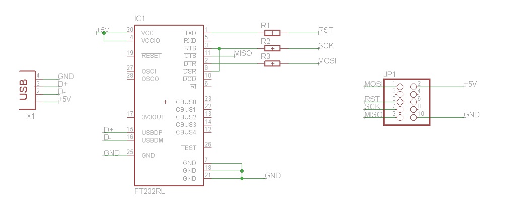

Nachdem mir gestern mein Progger verreckt ist kam ich auf die Idee mir
kurzfristig nen neuen zu basteln bis der bestellte Ersatz kommt.
Die Frage ist ob das Schematic im Anhang technisch so richtig ist.
Ich hab den SI-Prog als Basis genommen.
Da ich am Laptop keinen Rs232 habe kommt der FTDI rein.
Der macht auch die Pegel auf 5V, deshalb fallen die Z-Dioden weg.
Den Transistor braucht man nur zum invertieren von RST, richtig?
Das kann der FTDI auch automatisch. Pin 3 der originalen SI-Prog braucht
man für AVR eh nicht.
Sicher kommen noch paar 100nF Cs hin.
Vorteile wären:
  - FTDI Treiber gibts für alle OS
  - Der Aufbau braucht kaum Teile
  - Man braucht keinen Programmen um den Programmer zu bauen
Nachteile:
   - Relativ Langsam
   - Tut nur mit PonyProg, nicht im AVR-Studio
