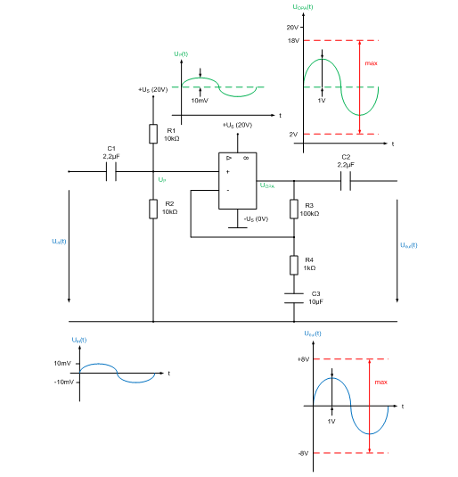

Ich habe da ein Problem.
Ich verstehe nicht wie dieser Verstärker eine Wechselspannung verstärken
kann, da er nur singe supply betrieben wird.
Der müsste ja normalerweise die negativen Halbwellen abschneiden.
Ich habe schon stundenlang gegoogelt und nichts gefunden, und bin
schlussendlich auf dieses Forum gestoßen.
Könnte mir das bitte jemand erklären ?
Das würde mir sehr weiterhelfen.
Danke im Voraus.
lg

welche grundlagen hast du denn ? d.h. was kannst du verstehen?
r1 und r2 setzen der eingangswechselspannung einen gleichspannungsanteil
hinzu, c2 schneidet ihn wieder raus. so gait dat.

-- Der hebt einfach die Spannung an die dann ungehindert durch kann und
-- später wird das einfach wieder zurückgesetzt ?
Seltsam ausgedrückt, aber so ähnlich.

Ja ok die wird angehoben, damit sie mit single supply verstärkt werden
kann und dann wird der gleichanteil durch den kondensator am ende wieder
rausgefilteret.
