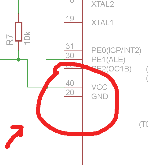

Ich habe diese Schaltung entworfen und gebaut ... funktioniert soweit
auch einwandfrei ... aber jetzt kommst:
die Leds fangen nach kurzerzeit das blinken an und gegen dann aus ...
Ich muss dann mit meiner hand nur in die nähe meines µC kommen und die
leds gegen wieder an ...ich den µC NICHT berüheren ...  das ist
voooollll mysteriös ...
Baut sich da ein Elektromagnetisches feld auf oder was ist das?
Was hab ich da falsch gemacht?
bitte helft mir.

von Stefan B. (stefan) Benutzerseite
GND vergessen?
von holger (Gast)
GND vom uC könnte man auch mal anschliessen.
PE1 wird nicht konstant an 5V gelegt.
Und ein Spannungsregler ohne ein paar kleine
100nF vorne und hinten ist auch nicht drin.
An VCC/GND vom uC muss auch ein 100nF ganz dicht
an den uC dran.
von Michael U. (amiga)
naja, wenn Du es wie auf dem Schaltplan aufgebaut hast, sollte garnichts
gehen...
Was macht PE1 vom AVR an +5V? Warum ist GND vom AVR nicht angeschlossen?
Was ist IC2 für ein IC?
Gruß aus Berlin
Michael

Oh ... kleiner fehler beim zeichnen ...
hab alles beim bau richtig gemacht ... sprich GND ist angeschlossen und
PE1 ist nicht an 5V
Außer die kondensatoren hab ich nicht.
Was ich gerade sehe ... die leds auf dem schaltplan sind auch flasch
rum.
IC2 ist ein ULN2803A.
Liegt das wirklich nur an den kondensatoren???
wenn ja kann ich den schaltplan wo ich angehängt habe so übernehmen?

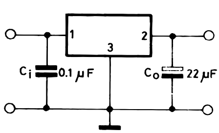

Bestellnummer bei reichelt:
MKS-2 100N  Folienkondensator 100nF
L 4940 V5   Spannungsregler, 5V
RAD 22/35   Elektrolytkondensator 22 µF/ 35 Volt
Was hat das mit den erwähnten Abblockkondensatoren zu tun? Genau,
nichts. Bei digitalen Bausteinen kommt zwischen jedes VCC-GND-Paar ein
kleiner Keramik-Kondensator der Größenordnung 10...100 nF
in unmittelbarer Nähe zu den Anschlüssen! Die Kondensatoren am
Spannungsreger reichen nicht aus!
