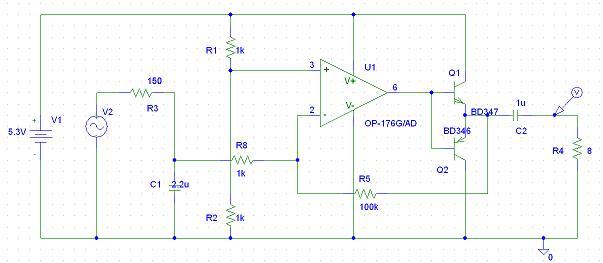

ich suche eine Schaltung um eine Sinus PWM im Bereich zwischen ca.
300Hz...1kHz zu glätten und zu entkoppeln um den Sinus an einen kleinen
8 Ohm Lautsprecher auszugeben. Die PWM hat eine Frequenz von 62 kHz.
Die Schaltung soll natürlich möglichst klein und simpel sein. Das ganze
versuche ich mit einer einzigen Spannungsquelle von 5 V zu schaffen.
Hier habe ich mir eine Schaltung ausgedacht (Anhang
(Sinusspannungsquelle soll der PWM Ausgang sein)) allerdings ist das
Ausgangssignal laut Simulation unter 1 mV obwohl bereits ein OP mit
einer Verstärkung von 100 vorhanden ist.
Vielleicht kennt ja jemand eine gute Schaltung oder hat eine Idee.
Vielen Dank!

Stimmt, integrieren gibts ja auch noch. ;)
Ich will kleine Tetris Songs einprogrammieren. Das heißt es werden
verschiedene Frequenzen und mit Pausen gespielt. Wenn ich dann einen
Integrator nehme kann es doch leicht passieren, dass die Spannung sich
in eine Richtung verschiebt.
Der Koppelkondensator ist so klein, da ich bis eben dachte, dass auch
eine negative Spannung anliegen kann und somit ein Elko nicht geeignet
ist. Ist aber quatsch.
Okay ich probiers nochmal.
