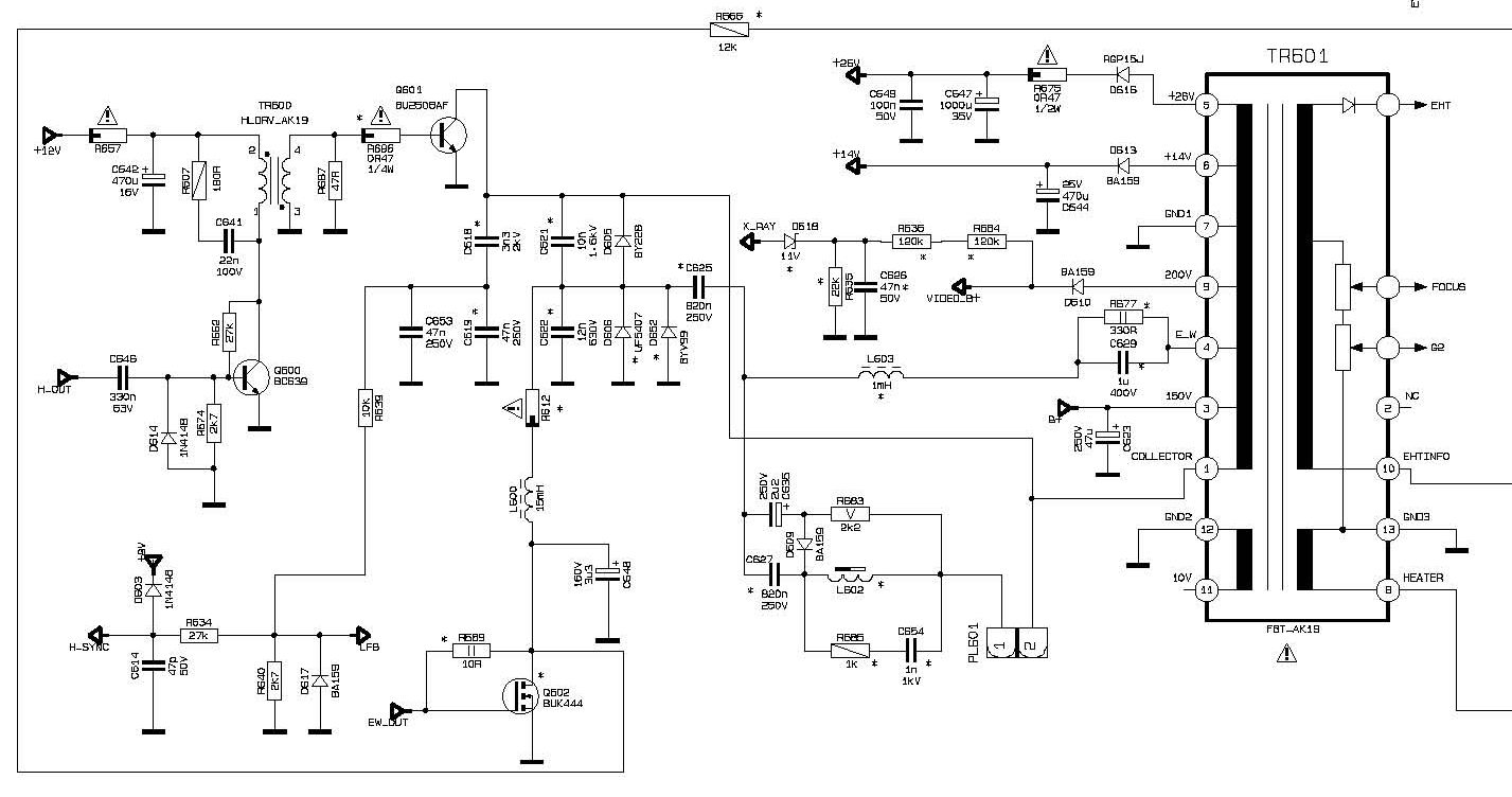

So, aus dem Netztrafo TR802 kommen 12V (gleichgerichtet) raus. Ist denn der Trafo TR600 jetzt doch kein Trafo, sondern eine Art Drossel und wie kann man diesen auf Funktion prüfen? Denn es muss ja irgendwie eine Spannung an der Basis vom HOT ankommen. Danke.
Der Eingangsteil ist doch ziemlich selbsterklärend: Trafo 600 wird mit 12V DC gefüttert (Pin_2). Auf Pin_1 wird er regelmäßig (Horizontale Zeilenfrequenz) über den Transistor Q600 gegen Masse gezogen. Der Transofrmator sollte sekundärseitig (zwischen pin_3 und pin_4) Impulse aufinduziert bekommen, um damit den HOT anzusteuern. Bei ausgelötetem HOT solltest du da eine kleine Spannung zwischen 3 und 4 messen können. Wenn der Lampentest funktioniert (=Lampe zwischen C und E des HOT) funktioniert, dann gibt es ja anscheinend auch genügend Spannung und Strom, um die Lampe (als Stellvertretung für den Hochspannungstrafo) anzutreiben. WIe hoch sind denn U und I an der Lampe? Markiere doch mal im Schaltplan, welche Bauteile du - bereits getauscht hast - bereits scheinbar ohne Befund ausgemessen hast (im einseitig ausgelöteten Zustand)
Hallo, Habe soweit alles gemessen, dass der Transistor Q600 defekt ist (B -> E) - hab ihn auch ausgelötet. Dadurch kann wohl keine Spannung in TR600 Pin4 induziert werden, weil dann H_Out ständig an Masse liegt. Oder? Naja, dann muss ich diesen auch erstmal bestellen. Sofern dieser nachher gewechselt ist, kann dann immer noch das Problem mit der blinkenden Standby-Led da sein? Weil doch mit defektem Q600 der Zeilentrafo noch nicht richtrig arbeiten kann und so der alte Fehler immer noch da ist, oder?
Na so kompliziert können die paar Schaltsymbole gar nicht zu deuten sein .... H_OUT ist ein AUSGANGS! -Signal von der Horizontal-Endstufe, der den Transistor Q600 ansteuert. Wenn Q600 defekt ist (Basis-Emmiterschluss), dann sollte das keine Rückwirkung auf den H_OUT haben, da ja der Kondensator C646 dazwischen ist. Welche Spannung am Kollektor von Q600 (=Pin 1 des TR600) anliegt, verrät dir dein Multimeter. Entweder hängt er in der Luft (dann ist am Pin 1 des TR600 12V zu messen) oder der Q600 hat auch noch einen C-E Schluss, dann hängt er auf Masse. Tausch einfach mal den Q600, bau den HOT wieder ein und berichte dann vom aktuellen Status.

Sorry, konnte heute erst das Teil verbauen. Also, habe den Transistor Q600 gewechselt und jetzt bricht die Spannung am Pin 1 des Zeilentrafos immer wieder zusammen und versucht sich auch immer wieder aufzubauen - lautes Ziepen bzw. Klicken (Led geht immer auf Grün - Rot usw.). Eigentlich so wie zum Anfang, aber jetzt nur lauter. Und der HOT wird wieder sehr sehr heiß. Kann dann wohl doch der Zeilentrafo sein oder eher ein Bauteil hinter dem Zeilentrafo? Vielen Dank.
wie ich schon vorschlug, druck dir einfach mal den Plan aus, und markiere alle Bauteile welche du a) ausgetauscht hast [in grün] b) welche du ausgemessen hast (ein-beinig) [in blau] > jetzt bricht die Spannung am Pin 1 des Zeilentrafos > immer wieder zusammen und versucht sich auch immer wieder aufzubauen Das soll sie ja auch (zumindest ein bischen) ;-) noch mal schaltungstechnisch analysiert: Das SNT liefert 150V und speist diese an Pin 3 des ZT ein. Bis zum HOT Q601 steht alles korrekt, und dein Lampentest zeigte, daß die (Gleichspannungs-Versorgungs) Spannung (über Pin 3 des ZT) auch anliegt. Q601 bekommt jetzt vermutlich passende Horizontalimpulse an der Basis reingespielt. Der HOT wird dann von den diesen Horizontalimpulsen angesteuert wird und soll regelmäßig die 150V auf "Null" ziehen (steht an Pin 1 des ZT an) Frage zwischendurch: den C623 hattest du auch getauscht? der wird ja ziemlich gestresst ... Der ist ein heißer Kandidat auf "Spannung 150V kaputt machen" Den in den ZT hineinführenden Zweig der Ost-West-Korrektur kann man meines Erachtens erst mal vernachlässigen. Du kannst zwar mal den Q602 tauschen (er wird vom Ablenkbaustein mit EW_OUT (=EastWest_out) gefüttert, und soll die Horizontalablenkung der Krümmung des Bildrohrs anpassen (der anliegende Sägezahn für die Horizontal-Ablenkspule muß ein bischen geeignet korrigiert werden) Das "müßte" klappen, wenn du einfach mal die L603 an einem Bein auslötest. Ergebnis wird sein, daß der Sägezahn bleibt wie er ist. Sollte da der Wurm im OstWest-Zweig drin sein, dann kannst du das damit ausgrenzen. Der Rest der Primärseite des ZT sind auswärts gerichtete Spannungen. rein spekulativ könntest du mal die zugehörigen Dioden (D615, D613, D610) nacheinander an einem Bein auslöten und beobachten was passiert. Ob damit aber dei restliche Schaltung noch glüclich wird (wenn die Ablenkbausteine etc keine Signale mehr vom ZT bekommen) kann ich nicht beurteilen, aber ohne schwingenden ZT bekommen sie ja auch keine Signale .... Zusammengefasst: ENTWEDER das SN kann die benötigen 150V nicht liefern (dann liegts doch irgendwo im SNT) ODER das SNT kann liefern, aber irgendwer macht die 150V "kaputt", z.B. weil: - ZT hat Windungsschluß - Horizontal-Ablenk-Spule (PL601 ?) hat Masseschluss (draht abgebrochen?) - C623 ist teil-defekt Viel Spass beim Basteln !
Hallo, Sorry, aber konnte mich arbeits- und ersatzteilbedingt erst am Wochenende wieder an den Fernseher setzen. Also, habe noch den C623 ausgelötet und gemessen - i.O. Dann habe ich den Stecker PL601 abgeklemmt, der Fehler trat trotzdem noch auf. Hab nochmals paar Bauteile im SNT kontrolliert und ich konnte nichts finden. Da habe ich mir gesagt, ach wechselst noch den DST und wenns das nicht ist, dann schmeißt das Scheissding weg. Bestellt, ausgelötet und oben an der Bildröhre vorsichtig mit ner isolierten Zange abgezogen. Dann den Zeilentrafo provisorisch angeschlossen, zwecks Rückgabe, und siehe da der TV läuft wieder super. Anschliessend richtig eingelötet, richtig eingestellt (Focus / Screen), alles nochmals gereinigt und im Endeffekt waren Komponenten von gut 30 Euro defekt. Danke an alle, aber sonderen Dank an Dir, "WEGSTABENVERBUCHSLER", für deine hilfreichen Tips und Erklärungen. Danke.
