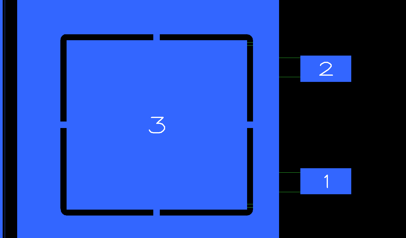

Hallo Leute,
Wie layoutet man die Leistungsstarke SMD Dioden, siehe Bild im Anhang,
oder Voltage Regulator?
Habt Ihr da irgendwelche Vorschläge? Wichtig wäre es, dass dies auch
noch lötbar ist und möglichst gut die Wärme ableitet!
Gruß mike
Dicke Kupferflächen, wenns geht beidseitig mit vielen
Durchkontaktierungen zum Wärmetransport (Thermal Vias).
Was du im Bild hast sind Wärmefallen (Thermal Pads), die eben eine
Wärmeableitung VERHINDERN sollen. Nicht gut hier!
Das ist ein Widerspruch. Wenn du gut Wärme abführen willst, musst du
halt OHNE Thermal Pads arbeiten und beim Löten per Lötkolben mit
ordentlich Leistung (60W++), einer BREITEN Spitze sowei treichlich
Lötzuinn und Flussmittel arbeiten. Oder mit Heissluft löten.
MFG
Falk
Die PLatine und damit auch die Bauteile und Thermalflächen gut vorheizen
und wenn's überhaupt nicht mit Reflow geht, was gut sein kann, manuell
nachlöten.
Löten mit Dampfphase wäre hier sicher von Vorteil; vor allem, da die
großen DPAK oder D2PAK mit ihrer großen schwarzen Fläche sehr viel
Reflow-Energie auf sich ziehen.
Die Datenblätter von Leistungsbauteilen enthalten häufig
Layoutvorschläge (Abmessungen und Größe der Kupferflächen für bestimmte
Verlustleistungen). Diese Vorschläge sollte man ernst nehmen. Also:
Datenblatt lesen.

>Und wie gestallte ich sowas, damit ich automatisch (Reflow) löten kann?
Einfach die Flächen direkt an die Bauteile anbinden. Das Problem beim
Reflow und weswegen eben die thermal pads erfunden wurden sind kleine
Bautleit 1206 und kleiner. Die können sich bei direkter Anbindung an
UNTERSCHIEDLICH dicke Leitungen beim Löten aufrichten (Tombstoning,
Grabsteineffekt).
Bei grossen Bauteilen besteht das Problem nicht, da die Masse zu gross
und die Oberflächenspannung zu gering ist.
Lötprobleme gibts nur beim manuellen Löten mit zu kleinem Lötkolben etc.
