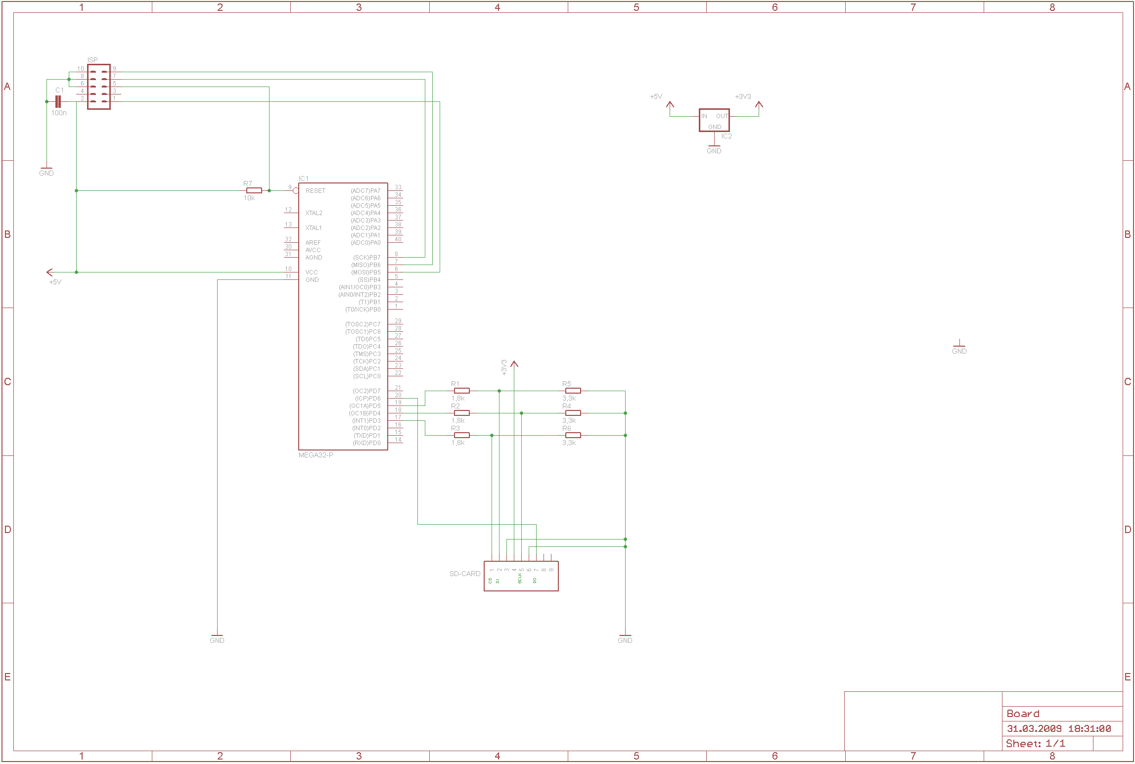

Hallo Hier ist meine Schaltung zur Kommunikation eines Atmega mit ner SD-Karte. Meine Frage an euch: Könnte das so laufen, oder gibt es gravierende Mängel, die ich vorher noch ausmerzen sollte? Das hab ich einfach mal so anhand von Internetbeispielen zusammengelötet. Später wird das dann natürlich noch ordentlicher. Also, was meint ihr dazu? Dankeschön

AVCC und AGND auch beschalten, Kondensatoren (100nF) zwischen die Vccs und GNDs.

>Hier ist meine Schaltung zur Kommunikation eines Atmega mit ner >SD-Karte. >Meine Frage an euch: Könnte das so laufen, oder gibt es gravierende >Mängel, die ich vorher noch ausmerzen sollte? Igitt, die grottige Spannungsteilerlösung ;) Schalte dein SPI bloß nicht auf 8MHz. Denk mal über echte Pegelwandler nach. Oder den uC auch auf 3.3V laufen lassen.
Geht ja gar nicht :(
Musst du ja per Software SPI machen.
Das ist ja noch grottiger bei einer
SD Karte. Érwarte da besser keine Geschwindigkeitsrekorde.
Welche Nachteile erwachsen denn aus der Spannungsteilerlösung. Ich wollte von der SD-Karte MP3-Files auslesen und dann im uC weiterverarbeiten. Dann hab ich noch ne Frage: ich hab hier nen Spannungsregler tl431AC. Lt. Datenblatt kann man mit 2 Widerständen die Spannung bon 2,5 bis 36 Volt einstellen. Ist die Benutzung von dem Ding für meine Schaltung sinnvoll? Oder sollte ich doch lieber einen Linearregler aus der Liste hier auf Mikrocontroller.net nehmen?
Die Widerstände im Spannungsteiler wirken wie ein Tiefpass mit dem parasitären Gate-Kondensator am SD Karten Eingang. Problematisch ist, dass du die Widerstände relativ niederohmig machen musst, wenn du hohe Frequenzen fährst. Und da musst du aufpassen, dass du den Maximalstrom des Portpins nicht überschreitest. Pegelwandler empfinde ich persönlich als "sauberere" Lösung. Oder direkt auf ein 3,3V System umbauen.

>Welche Nachteile erwachsen denn aus der Spannungsteilerlösung. Es gibt Karten die damit einfach nicht arbeiten. Und es gibt Menschen die mir sicher gleich das Gegenteil beweisen wollen :( >Ich wollte von der SD-Karte MP3-Files auslesen und dann im uC >weiterverarbeiten. Wie willst du die Daten weiterverarbeiten? Ich hoffe du willst die Daten NUR an einen MP3 Dekoder Chip weiterleiten. Wirklich verarbeiten kann der AVR die nicht.
> Ich hoffe du willst die Daten NUR an einen MP3 > Dekoder Chip weiterleiten. So ist es. Noch nen Tipp bzgl. des Spannungswandlers bräuchte ich. Danke
holger wrote: >>Welche Nachteile erwachsen denn aus der Spannungsteilerlösung. > > Es gibt Karten die damit einfach nicht arbeiten. > Und es gibt Menschen die mir sicher gleich > das Gegenteil beweisen wollen :( Ja und Ja. Es ist problematisch, aber Pauschal kann man das nicht sagen, da es von der Größe der Widerstände abhängt.

>tl431AC Das ist ein Shunt Regler. Der liefert keinen Strom. >Ist die Benutzung von dem Ding für meine Schaltung sinnvoll? Oder sollte >ich doch lieber einen Linearregler aus der Liste hier auf >Mikrocontroller.net nehmen? Ja, solltest du.

Warum eigentlich Software SPI ?????
Warum? öhm ich hatte die Schaltung leider schon fertig gelötet und hab dabei nicht darauf geachtet. HW-SPI kommt dann in der Rev. 1.1b ;-) Noch ne Frage zu den unterschiedlichen Pegeln: Da ja der MP3-Decoderchip auch mit 3,3 Volt betrieben werden soll, muss ich ja auch die 5V-Pegel vom Atmega auf dieses Niveau runterbrechen. Nimmt mir der Chip dies übel, wenn ich das auch mit Widerständen mache? Das wird sowieso erstmal ne reine Fummelschaltung. Ich will primär nur erst einmal, dass es funktioniert, sprich, dass meine Software funktioniert und ich am Ausgang die MP3-Files von der Karte hören kann. Danke euch!
Warum dann nicht direkt alles auf 3,3V setzen?
Hatte ich ja auch schon so gelötet, aber ich wusste zu Beginn nicht, welcher Arbeitstakt des Atmega günstig ist, deswegen wollte ich alles auf MAX setzen, um sicherzugehen, dass es auch funktioniert. Und 16 MHz erfordern 5 V Ub. Ich bin natürlich für jeden Vorschlag offen, der mir Arbeit erspart und die Fehlerproblematik "entspannt".

6MHz mit 3Mbit SPI sind für eine Bitrate von 128kbit vollkommen ausreichend.
Hallo, die Chance, daß ein AVR bei 3,3V mit 16NHz läuft, ist genauso hoch wie bei den Spannungsteilern für den SPI. Will sagen: wenn man nur einen halbwegs moderaten Temperaturbereich braucht und nicht gerade das ungünstige Exemplar erwischt, ist die Chance ziemlich hoch, daß es stabil läuft. Gruß aus Berlin Michael
Danke, da kann ich ja beruhigt weitermachen. Genau DAS wollt ich hören ;-)
irgendwer wrote: > 6MHz mit 3Mbit SPI sind für eine Bitrate von 128kbit vollkommen > ausreichend. Der Bus wird aber min. zwei mal benutzt, weil SD Karte und MP3 Chip an dem gleichen Bus hängen. Außerdem muss der Controller eventuell noch ein Dateisystem lesen. Das bringt auch Overhead mit sich. Hm.

3Mbit >> 128kBit
