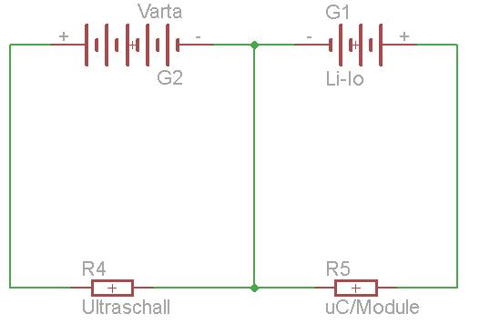

OP
Das Projekt umfasst:
-einen uC als Steuerelement PIC18 VCC 2.0V - 5.0V @ 400uA
-eine Kamera VCC 3.0V - 3.6V PowerDown Modus ~ 0A
-Ultraschalsensor SRF02 VCC 5.0V @ 4mA
-ZigBee EXT2 VCC 2.8V - 3.6V @ 2uA im Sleepmode
alle Module sind mit einer seriellen Verbindung an den uC angeschlossen.
Ja das stimmt das der Sleepmodus so wenig Strom verbraucht, aber der
Spannungsstabi muss dann ja die ganze Zeit an bleiben und der verbraucht
dann gleich mal 5 mA LM1086. Ich hatte da auch überlegt den dann ganz
weg zu lassen und die Batterie dann direkt anzuschließen. Das Problem
ist nur, dass ich noch ein Ultraschallsensor angeschlossen habe der 5V
benötigt SRF02 welcher auch schon 4 mA zieht und so nicht um einen
Spannungsstabi rumkomme. Hatte daran gedacht folgende Batterien zu
nehmen:
http://uk.farnell.com/varta/v4020/battery-industrial-d-mono/dp/3041785
davon dann 4 in reihe um 6 V mit 16,5 Ah zu bekommen. Mit der Zeit wird
dann die Spannung auf 4V absinken.
Ohne Spannungsstabi würde das ganze dann für 137 Tage reichen bei 5 mA
Gesamtstrom.
Ne Zehnerdiode fällt glaub ich auch raus da diese auch einen bestimmten
Strom in Sperrrichtung brauchen.
Würde das gehen 2 Batterien einzusetzen einen Kreis allein für den
Ultraschallsensor mit Varta Batterien und der 2 Kreis für den Rest mit
einer Li-Io Batterie und dem gleichen Massepotential quasi wie im
angefügten Bild? Oder machen sich die beiden Batterien gegenseitig plat?
Vielen Dank noch mal für die Hilfe
Moderator Persönliche Seite
Ich würde einen LiIon-/LiPoly-Akku nehmen.  Den PIC kannst du damit
direkt betreiben.  Die 3,3-V-Komponenten betreibst du über einen
Lowdrop-Regler mit shutdown, das vom PIC gesteuert wird.  Für das
5-V-Teil nimmst du einen kleinen Step-Up-Regler, entweder mit einem
IC, oder eventuell mit einer PWM vom PIC aus (falls der sowas kann,
habe das bislang nur mit einem AVR gemacht).
Das hilft dir natürlich nicht mit deinem ursprünglichen Problem
weiter, aber da kann ich dir nicht helfen, da ich die Module nicht
kenne.  ZigBee selbst kann als Protokoll ein `direct join', bei dem
die Verbindung vom Endgerät zum Koordinator dadurch hergestellt wird,
dass der Koordinator die MAC-Adresse des Gerätes bereits kennt.  Das
spart die umständliche Association-Prozedur, stattdessen macht das
Endgerät einen orphan scan, um wieder auf sich aufmerksam zu machen.
Ob das aber deine Module können, musst du selbst rausfinden.
