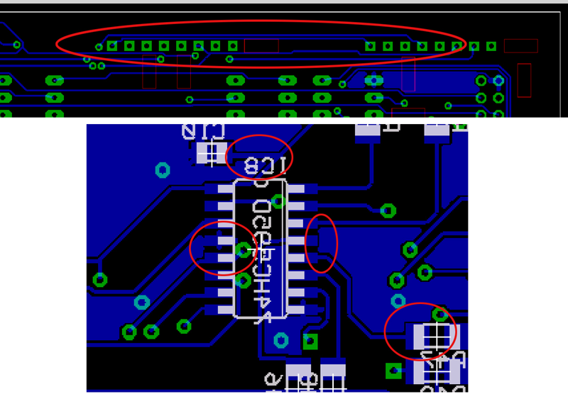

Hallo, Ich habe Platinenlayouts für eine Led-Matrix entwickelt. Ich habe die Bilder der Platinen angehangen. Ich habe vor die Platinen, sofern sie denn ok sind, hier fertigen zu lassen: http://pcb-center.de/index.php. Vielleicht könnt ihr ja mal über mein Layout gucken und mir sagen ob ich noch etwas verbessern sollte!
@Tim Hotfilter (hotty) >Vielleicht könnt ihr ja mal über mein Layout gucken und mir sagen ob ich >noch etwas verbessern sollte! Dein Schaltplan hat keine Bauteilwerte. Die Symbole (selber gemacht?) der MOSFETs sind falsch, das sind N-Kanal Typen, der IRLML6401 ist aber ein P-Kanal. Die schraffierten Masseflächen macht heute eigentlich keiner mehr. Nimm massiv gefüllte. An JEDES Schieberegister gehören noch 100nF. An deinem RS485 Tranceiver hast du RX und TX verwechselt. Reicht das? ;-) MFG Falk P.S. Hast du eine Vollversion von Eagle? Oder bist du ein Super-Duper Skalierer?
Na ja, gucke dir nochmal die Bohrdurchmesser und Restring an, die ersteren erscheinen mir etwas groß, und Restring an einigen etwas klein. Schaue außerdem mal bei "extensionboardpcb_top". Bei den DIL ICs solltest du die Leiterbahnen zwischen den Pins evl. mittig führen. Auch die VIAs bei R40 sind sehr nah. Du wirst zwar Lötstop drauf haben, aber dadurch liegt die Leiterbahn schon ganz schön nah an R40. Außerdem die ganzen Konstrukte um die LED-Modulverbinder (siehe Bild). Das sollte einem DRC nicht ganz standhalten. Die Abstände der diagonalen Leiterbahnen so nah an den SMD-Ecken vorbeizuführen ist gewagt. Torsten
Danke schonmal für die Tips! Werde die Fehler dann mal beheben und die Bilder heute nochmal hochstellen! @Torsten Schwalm: Der DRC sagt: No Error ...

hmm... bei den Einstellungen von Eagle is bei Abstand von Pad zu Via 10mil und bei Via zu Wire auch ... Warum sind die schrafierten Masseflächen denn nicht mehr üblich
So... habe jetzt die Fehler behoben. ICh hab die Bilder der Schaltungen nochmal angehangen. Wenn es noch irgendwelche Fehler gibt dann sagt sie mir bitte! zu den MOSFETs: Ja ich habe das Symbol falsch gemalt ... es is ein P-Kanal und kein N-Kanal. Und die 100nF Kondensatoren hab ich auch immer dazu gezeichnet .. hatte ich fast ganz vergessen!
Der ISOLATE Wert der Polygone scheint mir ein wenig zu klein, wahrscheinlich noch auf der ursprünglichen 0. Hier sollte man schon 12..20 mils ansetzen. Wenn man einige Leiterbahnen noch ein wenig verschiebt und eine handvoll VIAs richtig setzt kann man auch die meisten grossen Flächen mit GND füllen. Sieht professioneller aus ;-) MFG Falk
Ok Danke! Habe schon 10mil eingestellt weil mit 0mil auch etwas mikrig erschien... ich werde das ganze wohl noch auf ca 15mil erhöhen
Noch was, du hast AVCC und AGND nicht angeschlossen, sowie einige VCC und GND Pins. Keine gute Idee.
0mil Isolate bedeutet: Es wird der Wire-Wire Clearance Wert aus den Design Rules benutzt.
Ok ich werde die VCC und GND Pins noch anschließen! Ich hätte da noch ne Frage: Es ist doch sinnvoll die VCC Leitung dicker zu machen wenn ich noch ne längere LED Anzeige daraus bauen will... kann ich jetzt Auf der Top-Seite z.b. statt einer Masse-Fläche eine "VCC-Fläche" machen oder ist das irgendwie Problematisch?
@ Tim Hotfilter (hotty) Benutzerseite >Es ist doch sinnvoll die VCC Leitung dicker zu machen wenn ich noch ne >längere LED Anzeige daraus bauen will... Kann nicht schaden. >Top-Seite z.b. statt einer Masse-Fläche eine "VCC-Fläche" machen Ja > oder >ist das irgendwie Problematisch? Nein. MFG Falk

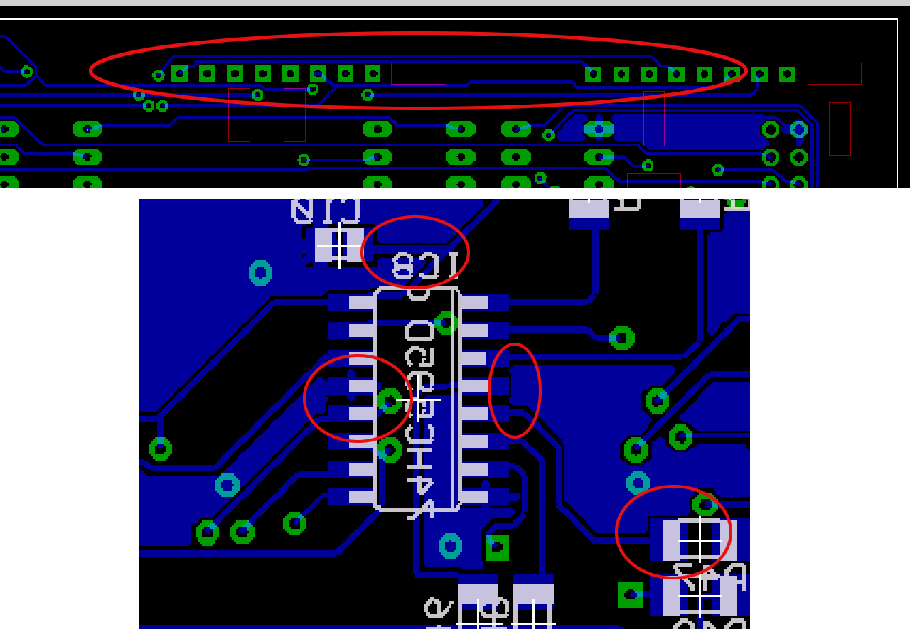

Was sind den die "Pümpel" an IC4 (BasicBottom) PIN 5 und 16? Das ist doch nicht lötbar. Außerdem die markierten Stellen im Bild. Das ist doch Kacke. Du hast an vielen Stellen massenhaft Platz, warum setzt du die Vias so doof nebeneinander? Nutzt du nur den Autorouter? So produzierst du dir massenhaft mögliche Probleme. Warum klatschst du (Teil 2 des Bildes) die Leiterbahnen so nah an die Pins? Du hast doch massenhaft Platz. Torsten
@Torsten Schwalm (torstensc) >Dateianhang: platine2.jpg (561,9 KB, 11 Downloads) >Was sind den die "Pümpel" an IC4 (BasicBottom) PIN 5 und 16? Das ist >doch nicht lötbar. Und JPG für sowas ist nicht tragbar! Bildformate!!!
Und damit sich der Herr wieder beruhigen kann nochmal in anders.
hmm wieß ich auch nicht ... ich einfach eine Massefläche mit EAGLE erzeugt... ich gluab ich mach mal das Isolate nen bissle größer ... das sollte helfen! ZU den Pins... ich hab den großteil von Autorouter machen lassen ich hab nur am Anfang einige Leiterbahnen verlegt. Aber nun merke ich das der ziemlich dumm ist!
Auf dieser Platine ist so manches nicht vernünftig lötbar. Das Gefluche kann ich mir jetzt schon vorstellen. Aber ich denke, da muss jeder mal durch Selbsterfahrung durch, dass nicht jeder Abstand, der am Monitor problemlos aussieht, in der Realität keine Probleme macht. Spätestens wenn man die 20-te ungewollte Brücke mit Lötsauglitze wieder aufgemacht hat, den 10-ten abgelösten Pad repariert hat, achtet man bei der nächsten Version ganz von selbst auf ausreichende Abstände. Druck dir die Layouts doch mal 1:1 aus und dann studierst du mal den Ausdruck. Halt auch mal deinen Lötkolben hin um einen Vergleich zu kriegen, wie wenig Spielraum du dir tatsächlich gelassen hast. Dann sieht man dann zum ersten mal, wieviel Platz tatsächlich vorhanden vorhanden ist.
ok danke ... das werd ich mal versuchen Wobei ich schon öfters TQPF und SO Gelötet hab Und ich lass mir die ja mit Lötstopp fertigen

@Inhaber der Bilder Hast du einen besonderen Hang Leiterbahnen statt mittig durch zwei IC Pins schön nah an einem Pin vorbeizuführen? So würde ich meine Leiterbahnen wirklich nicht verlegen. Das kriegst du selber nicht fehlerfrei geätzt.
