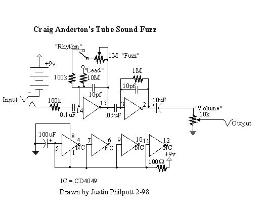

von Julie (Gast)
Mit CMOS Logic IC'S
Siehe Anhang. Am besten klingen die CD4069 von ST
von Raui (Gast)
Danke für den CMOS-Tip, hab ich aber auch schon gebaut.
Der Sound ist sehr gut, nur rauschen die CMOS-Inverter ungemein stark.
Oder gibt es mittlerweile auch welche, die nicht mehr so stakt rauschen?

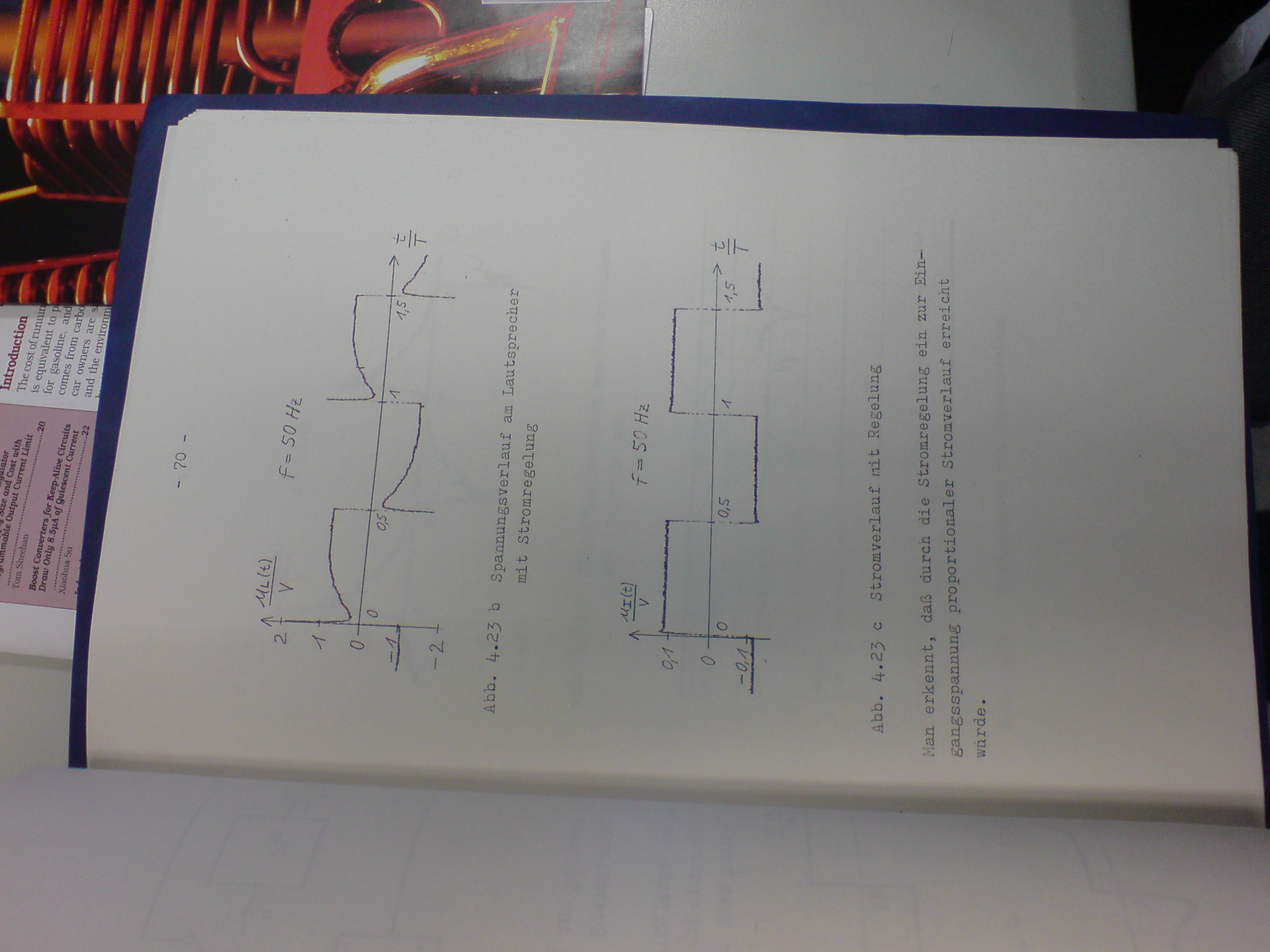

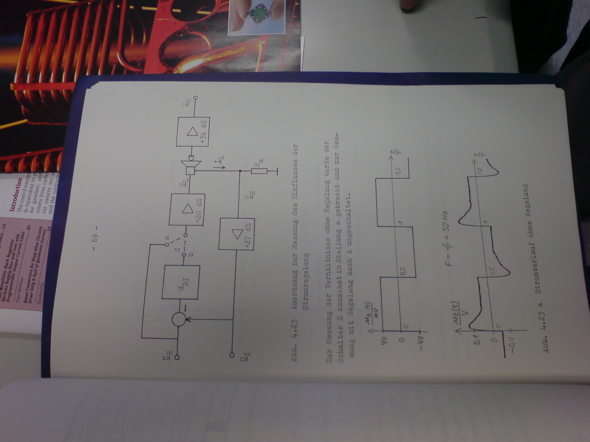

von Hartmut Kraus (Gast)
Raui wrote:
> Gibts noch andere Möglichkeiten?
Jede Menge. Hier die, die ich verarbeiten will:
http://melina.kilu.de/forum/viewtopic.php?f=8&t=10
von Raui (Gast)
die im Link angegebene Schaltung wollte ich auch demnächst realisieren.
Ein anschlagsdynamischer Verzerrer ist bestimmt was geiles!
Habe übrigens sogar das Buch hier, aus dem die Schaltung stammt.
Ist ja cool! Herr Meinel ist übrigens inzwischen Professor
http://melina.kilu.de/forum/viewtopic.php?f=9&t=51
(Das ist aus einer Mail von ihm an mich, jüngeren Datums - wie oft ist
das "Neue" nur gründlich vergessenes Altes...)
Naja, "anschlagsdynamisch" trifft's nicht. Das ist eher ein "statischer"
Verzerrer (also Verzerrcharakteriastik unabhängig von der Lautstärke).
Das Gleiche will ich nochmal als "dynamischen" Teil aufbauen, mit dem
anderen beliebig mixbar...
In meinem Forum ist übrigens jeder willkommen, der was zu sagen hat -
und der mir helfen kann, diesen Wahnsinn zu beenden:
faustian wrote:
> Oder andersherum, Halbwellen trennen und
> unterschiedlicher Verarbeitung zuführen.
Genau das macht diese Zerre (die Röhre zerrt i.A. auch nicht
"symmetrisch" - z.B. ist "typisch Marshall": Eine Halbwelle fast
rechteckig, die andere verrundet). Ist aber nur eine von unendlich
vielen Möglichkeiten dieser Schaltung. Von superclean bis Brachialzerre.

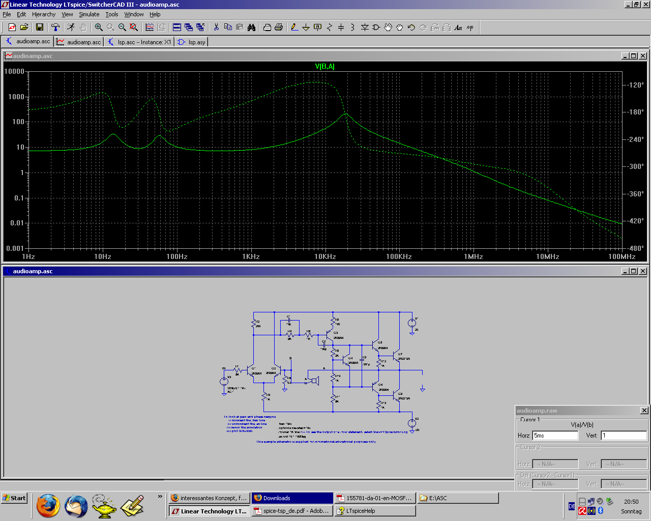

> Mein Konzept ist "Röhrensound" ohne Röhren - (also
> auch ohne dicke Trafos, Blechchassis...), kleiner, leichter, robuster,
> praktisch wartungsfrei - unvergleichlich kostengünstiger...
Auf der Webseite lese ich auch noch dass das Gerät auf der Bühne, im
Studio und im Probenraum gleichermaßen einsetzbar soll. Mit anderen
Worten, die eierlegende Wollmilchsau. Das ist kein realistisches
Produktkonzept.
von Axel R. (Gast)
Hi zusammen,
(Thread ist auch hier gerade am kapern!)
Das Chassis in die Gegenkopplung?
Unser Freund EXE könnte sich hier sicher mit Hartmut auf technischer
