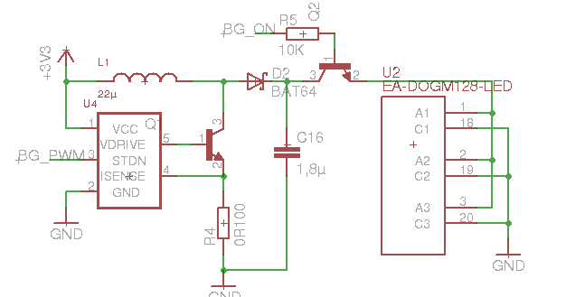

ich habe einen ZXSC310 in einer Batterie-betriebenen Schaltung verbaut.
Betrieben werden soll eine Hintergrundbeleuchtung von einem LCD-Display.
Nun ist mir aufgefallen, dass die Schaltung immer noch 30mA zieht obwohl
ich STN (Shutdown) vom Zetex auf Low liegen habe. Die
Hintergrundbeleuchtung ist dann nur noch schwach beleuchtet, da der
ZXSC310 natürlich nicht mehr arbeitet.
Jetzt habe ich mir Gedanken gemacht wie ich die Hintergrundbeleuchtung
komplett abschalten kann.
Im Anhang befindet sich eine Schaltung mit der Idee.
Könnte das so gehen oder gibt es eine bessere Möglichkeit den Zetex
ZXSC310 komplett mit der Hintergrundbeleuchtung abzuschalten?

Welchen Strom nimmt denn die ganze Schaltung auf, wenn Du die Led
einfach nicht anschließt? Mach doch das zuerst, bevor Du die
Komfortabschaltung einbaust.
Dann hast du irgendwo einen Fehler, Hardware oder Software.
Mach es richtig über das Shutdown Pin. Alles andere ist Murks.

Aber wenn ich mir die Schaltung ansehe, dann ist es doch klar, dass
immer 30mA fließen...
Wenn der ZXSC310 nicht aktiv ist (STDN Low) dann liegen doch immer noch
3V an der Spule, somit auch 3V an der Diode, da fallen dann ca 0,2V ab
und dann liegen immer noch 2,8V an den LEDs, was der Grund für die 30mA
sind...
Wie soll ich das nur mit dem ZXSC310 verhindern?
Die Schaltung ist korrekt, schau mal ins Datenblatt vom ZXSC310...
Gruß,
 Tobias

Falk Brunner wrote
> Und wer LEDs so einfach parallel schaltet MUSS bestraft werden . . .
Dann musst du die Entwickler von Electronic Assembly bestrafen und nicht
mich... :D
Schau mal ins Datenblatt eines EA DIP128-6 - Displays vom besagten
Hersteller.
Da sieht man klar und deutlich, dass die LEDs parallel geschaltet sind -
daran kann ich nichts ändern!
