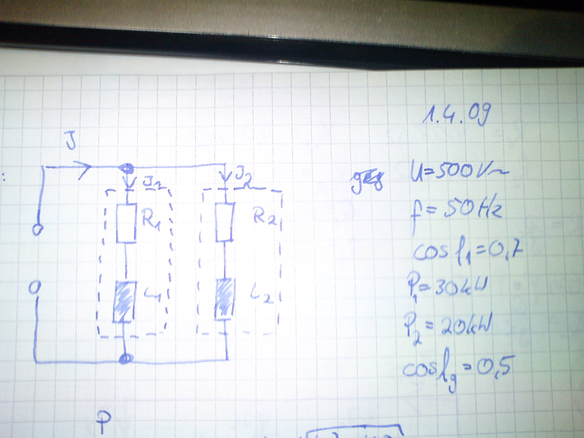

Hi Leute,
ich bin mir nicht sicher ob ich hier richtig bin, aber vielleicht kann
mir ja der eine oder andere helfen! Ich habe eine Schulaufgabe in
Elektrotechnik bekommen und mir fehlt etwas der Lösungsansatz vielleicht
ist einer von euch so nett und hilft mir ein wenig. Habe auch schon eine
Schaltskizze und ein Zeigerbild erstellt.
Danke schonmal im vorraus!

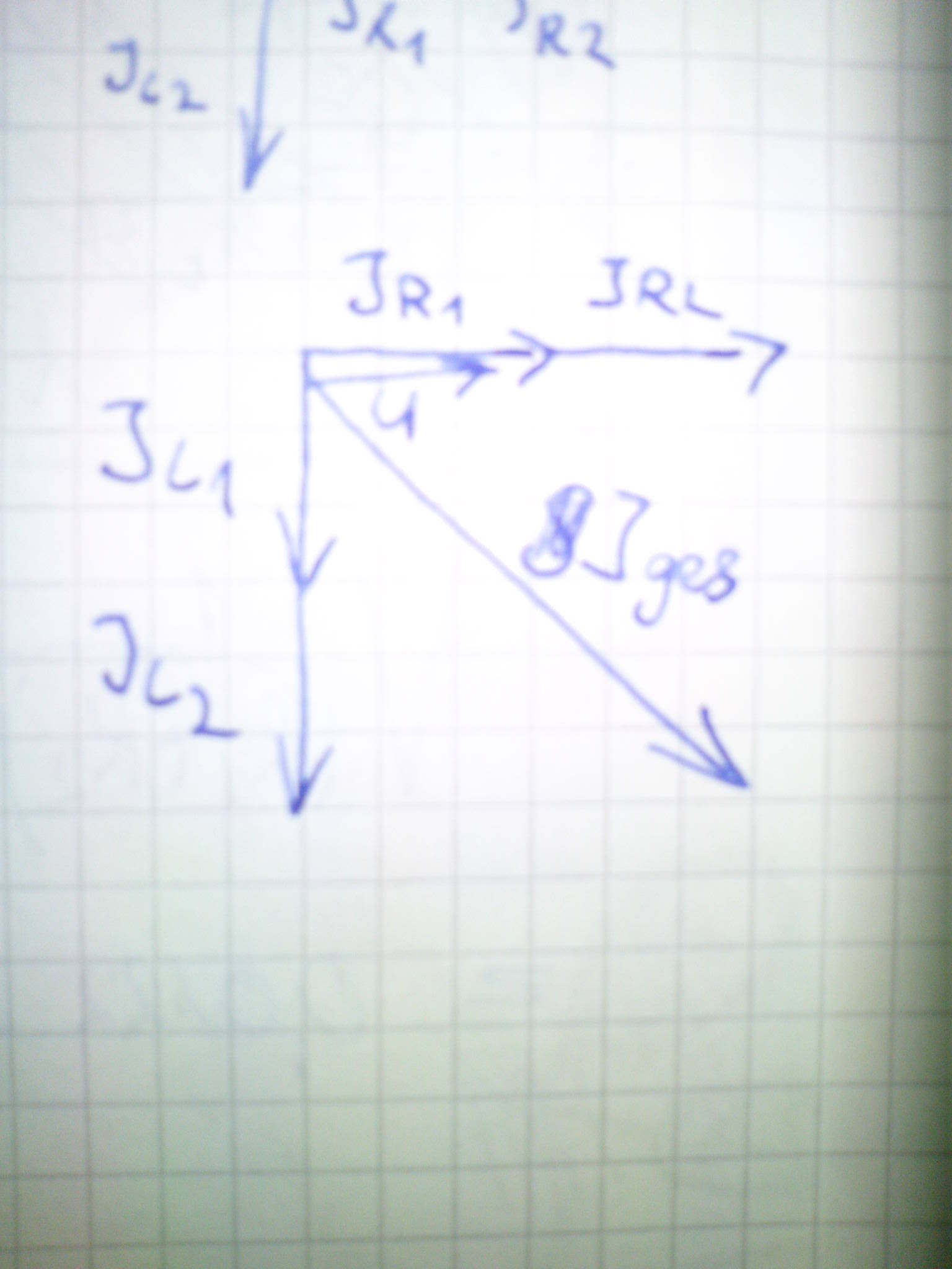

Hier das Zeigerbild.
Habt ihr schon einen Fehler entdeckt?
Konnte den I1 auch brechnen und zwar über den cos (phi) und der
wirkleistung von P1
I1 = 85,714A
nur bei I2 bin ich mir nicht ganz sicher. Würde die zwei Wirkleistungen
addieren und dann über der cos (phi) gesamt die gesamte scheinleistung
bestimmen somit hab ich I gesamt. Nun ist es mir möglich die gesamte
Blindleistund zu berechnen und dann wieder Q2. Dann erhalt ich I2 stimmt
dieser weg?
Gast #1216726
Ohne Garantie:
a)
Verbraucher1:  60A +  j61.2A   =   85.7A e^+j45.7°
Verbraucher2:  40A +  j69.3A   =   80.0A e^+j60.0°
Summe         100A + j130.5A   =  164.4A e^+j52.5°
b)
Kondensator:     0 - j106.8A   =  106.8A e^-j90.0°
neue Summe:   100A +  j23.7A   =  102.8A e^+j13.3°
cos 13.3° = 0.97
