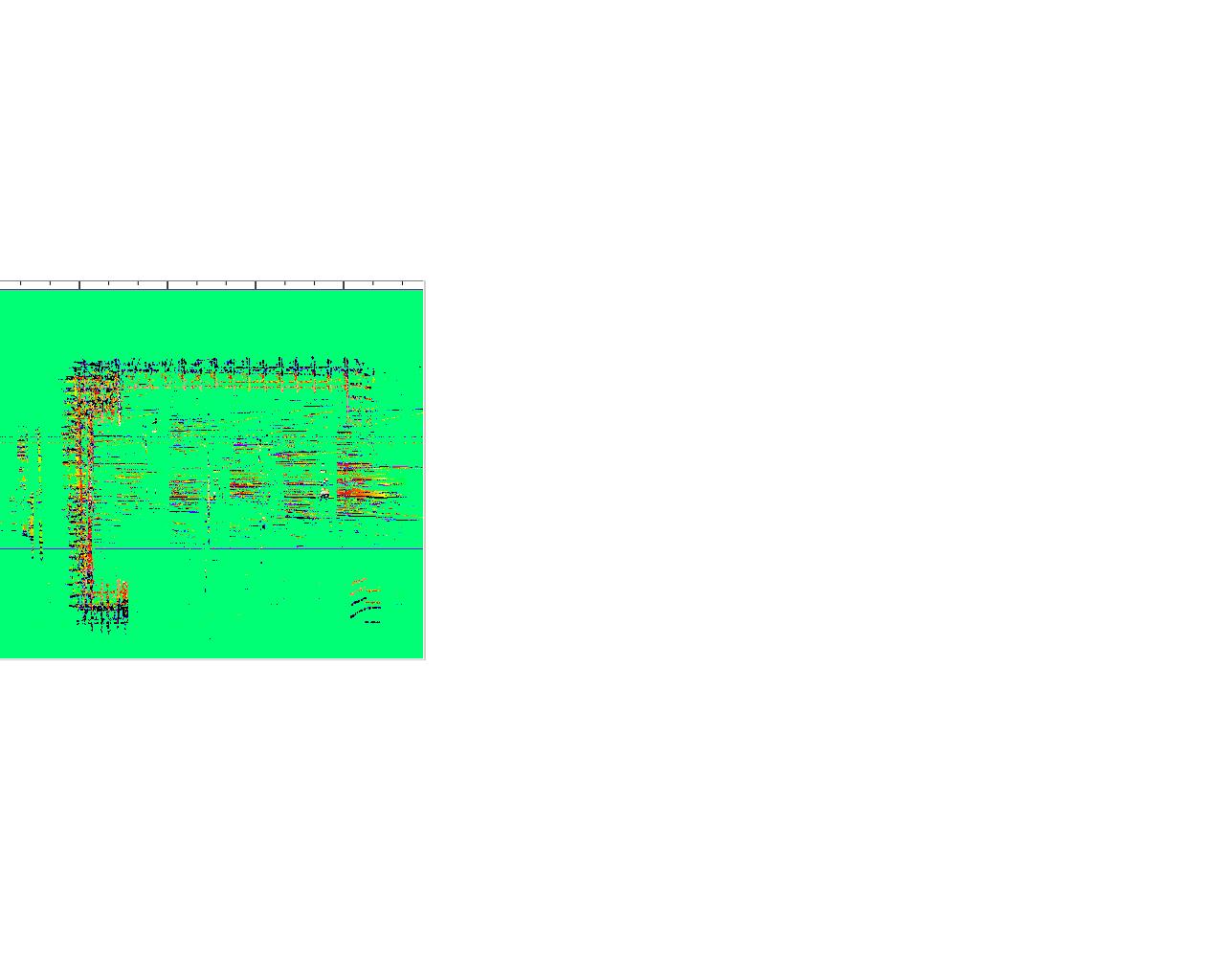

Hallo Leute!
Das Problem ist ein 3D Vermessungssytem über eine Linearachse mit Laser
und einer Kamera, welches mit dem Lichtschnittverfahren arbeitet,
gemessen wird von oben.
Leider wurde dies zur damaligen Zeit von einer Fremdfirma entwickelt,
daher kann ich auch nicht sehr viele Angaben dazu machen.
Das Problem besteht darin, dass die zu vermessenden Objekte sehr stark
reflektiern, da sie zuerst in ein heißes Teer getaucht werden und danach
abkühlen und härten.
Hauptproblem ist die Aufnahme der Rohdaten:
Werden die Objekte z.B. bestäubt, damit sie nicht so glitzern,
funktioniert es soweit recht gut.
Ansonsten ist eine Auswertung der Daten bisher sehr schwer bis
unmöglich.
Meine Fragen:
Inwieweit gibt es Möglichkeiten, die Messwertaufnahme zu verbessern?
Oder kann man die Spikes auch softwaremäßig filtern, da man eigentlich
ungefähr weiß, was für Signale zu erwarten wären?
Erste Verbesserung ergab eine Änderung des Winkels zwischen Kamera und
Laser: die Kamera schaut nun gerade nach unten, und ~ 2m weiter leuchtet
der Laser unter einem Winkel von ~15° hinunter.
Messhöhe: zwischen 2 und 3m
mfG

eine SW Filterung macht dann Sinn wenn der Sensor noch Nuancen des
Signals im Müll findet.
Siehe auch Korrelationsverfahren. Damit lassen sich noch Muster auch
unterhalb des Störteppichs erkennen.
Ein Komplett geblendeter Sensor liefert gar keine verwertbaren Daten
mehr. Da hilft nur eine Pegelbgrenzung durch eine optische Blende.

Stand der Technik wäre IMHO als Bildaufnehmer einen Sensor zu verwenden,
den man im Rolling Shutter Mode betreiben kann und die Ergebnisse einer
ersten Messung sehr schnell auszuwerten, um Über- und Unterbelichtung zu
erkennne, und dann bei der nächsten Messung den Laser so, synchron um
Shutter, so zu modulieren, damit die Belichtung stimmt. Alternativ kann
man auch ohne Rolling Shutter auskommen, wenn man die Laserebene nicht
durch eine Zylind- oder Parabolerlinse sondern über einen rotierenden
Polygonspiegel erzeugt und den Laser moduliert.
Glänzende stellen führen ja entweder dazu, dass an manchen Stellen
zuviel oder zu wenig Licht von Laser in den Aufnehmer reflektiert wird.
Das läst sich durch Modulation ausgleichen, da es keine 100% Spiegel
gibt, ein teil wird immer diffus gestreut, bei genug Leistung kann man
daraus auch ein brauchbare Bild machen.
Ich fürchte nur mit Filtern der Daten wird's schwierig, wo man keine
Daten hat kann man auch keine hinfiltern.

Verfahren zur reflektiven Triangulation, zu denen auch die
Lichtschnittverfahren gehören, setzen immer eine diffuse Reflexion am
Objekt voraus. Am schlechtesten funktionieren diese Verfahren bei
Materialien, die nur gerichtet reflektieren (Glas und poliertes Metall).
Der schwarze, glänzende Teer ist nicht sehr viel besser, weil auch hier
die gerichtete Reflexion die diffuse stark überwiegt.
Wie schon geaschrieben wurde, gibt es zwei problematische Effekte:
- Die kamera wird vom gerichtet reflektierten Licht geblendet.
- Die Kamera empfängt nur diffus reflektiertes Licht, was aber zu
  schwach ist, um ein vernünftiges Messergebnis zu erhalten.
Der erste Fall tritt nur dann ein, wenn die Objektoberfläche in einem
ganz bestimmten Winkel zum Messsystem ausgerichtet ist und kann mit den
schon genannten Maßnahmen angegangen werden.
Beim zweiten Fall kann man nur hoffen, dass er nie eintritt, da er nur
durch eine Optimierung des Messsystems selbst bekämpft werden kann.
Entweder muss die Laserleistung oder die Empfindlichkeit des Empfängers
erhöht werden. Beides ist im konkreten Fall wahrscheinlich schwierig.
Natürlich können bei unregelmäßig geformten Objektoberflächen beide
Effekte in ein und derselben Messung gleichzeitig auftreten, was die
Sache weiter erschwert.
Ich würde erst einmal versuchen herauszufinden, welcher der beiden
Effekte das Hauptproblem darstellt. Wenn du bspw. mit dem System schräg
auf eine glänzende Teeroberfläche misst, sollten gerichtete Reflexionen
ausgeschlossen sein.
Wenn du dann nichts vernünftiges misst: Hmm ...
Wenn die Messung hingegen zuverlässig genaue Ergebnisse liefert, hat das
System offensichtlich noch Empfindlichkeitsreserven, so dass du mit den
bereits vorgeschlagenenen Maßnahmen (Blenden, Reduktion der
Laserleistung, optische Filterung usw.) experimentieren kannst.
Vielleicht gibt es auch eine Möglichkeit, das Messsystem so zu
montieren, dass es immer ausreichend schräg auf die Objekte schaut, so
dass gerichtete Reflexionen komplett ausgeschlossen werden können, oder
zumindest so selten auftreten, dass sie für das Gesamtergebnis (dem
3-D-Profil) nocht genügend "richtige" Daten zur Verfügung stehen.

OP #1220957
Hallo!
Hier mal ein Bild ohne jegliche Bestreuung, danach kommt gleich eines
mit Staub.
Man muss dazusagen, dass wir die oben genannte Testkamera mit anderen
Winkeln schon monitert haben, die deutlich bessere, aber nicht
ausreichende Ergebnisse liefert.
Dein Ansatz ist glaub ich ganz richtig, dass der diffuse Teil
untergeht...
Nächste Woche kommt die andere Firma für weitere Tests...
Noch eine Frage: Sollte ich nun den 90° gedrehten Filter probieren (was
ich sicher werde), wird auch das zirkulare Tageslicht, das ja auch
stört,  gefiltert. Kann der Anteil, der von dem noch durch den Filter
kommt, auch noch stören, oder ist der dann tatsächlich vernachlässigbar
klein?
Und eine Idee wäre noch die Winkel direkt gegeneinander zu richten, so
dass das volle Signal in die Kamera gelangt, und dieses dann vor der
Linse wieder zu schwächen.
Oder ist das genau der falsche Ansatz, wenn die Kamera auf das diffuse
Licht geht?
mfG
OP #1220962

(Firma: TU Wien) #1221600
Hallo  Daniel,
danke für die Bilder.
Ich fürchte nur ich habs immer noch nicht ganz kapiert.
Ich kann den Lichtschnitt nicht erkennen. Sind das Überlagerungen ganz
vieler Schnitte? Ich hatte ein Bilder wie hier erwartet:
http://tinyurl.com/de5em5, siehe auch http://tinyurl.com/d4h78o
> untergeht...
Hmm, sieht mit eher nicht so aus. Bild 1 wirkt nicht überstrahlt, eher
im Gegenteil. Klar, es gibt ein paar Stelen, da gibt's ein starkes
Signal, das sind wohl im wesentlichen direkte Reflexionen, aber
insgesamt kommt da doch zu wenig Licht an der Kamera an, oder? Wenn das
so wäre könnte müsste man die Laserleistung erhöhen und dann vielleicht
über einen Polarisationsfilter versuchen die direkt reflektierten
Strahlen weg zubekommen. Könnte man die Laserleistung Vergrößerern
(Augensicherheit gefordert)? Zum Test könnte man vielleicht einfach mal
den Laser sehr viel näher am Objekt platzieren, dann leuchtet er zwar
nicht mehr die volle Breite aus, aber man hätte eine höhere
Leuchtdichte.
> Filter probieren (was ich sicher werde), wird auch
> das zirkulare Tageslicht, das ja auch stört,  gefiltert.
Nein, um das Tageslicht loszuwerden hilft nur ein Filter, der nur die
Wellenlänge des Lasers durchlässt. Welche Wellenlänge hat der den
eigentlich
> Filter kommt, auch noch stören, oder ist der
> dann tatsächlich vernachlässigbar klein?
Da zu kann man glaub ich nichts vernünftiges sagen, das muss man
probieren, mindestens solange man den Aufbau und insbesondere die
optischen Eigenschaften des Objektes nicht sehr genau kennt.
@Winfried
> Zumal der Laser ein sehr stark polarisiertes Licht erzeugt.
Diese Eigenschaft ist IMHO sehr nützlich. Unter der Annahme, das die
direkte Reflexion auf Teer polarisiert bleibt und die diffuse
unpolarisiert ist, stellt man einen Filter vor der Kamera so ein, dass
er die direkte Reflexion blockiert, die diffuse wird dadurch nur um ca.
30% unterdrückt. So könnte man Kontrastumfang reduzieren und so ein
besseres Bild bekommen. Aber wie gesagt nur, wenn der Teer sich so wie
vermutet verhält, das scheint mir zwar plausibel, aber ich weiß ich
nicht.
Im übrigen fürchte ich aber, dass das Problem nicht zu viel Licht in der
Kamera ist, sondern zu wenig. Und dann kann man mit einem Polfilter
erstmal nix erreichen. Kann aber sein, dass man mit Polfilter länger
belichten kann und so am Ende doch ein besseres Bild bekommt.
Grüße
Flo
OP #1223811
Hallo!
Es ist schon Lichtschnittverfahren, in der Software wird während der
Messzeit ein Diagramm angezeigt, wo man das Siganl "etwas" mitverfolgen
kann, im Nachhinein wird dann in 2D gezeichnet, um den Bediener zu
symbolisieren, ob die Messung erfolgreich war. An die PC - Auswertung
wird vom Messsystem nur ein File mit Werten in XYZ Richtung geschickt.
Die Laserleistung ist schon am Maximum, die Achse kann aber auch auf und
ab fahren, somit kann (sollte:-) ) der Messbereich optimal angefahren
werden.
Mit Änderen der Belichtungszeit kann einiges bewirkt werden, das stimmt
soweit. Über die Wellenlänge/Laser allgemein bekomme ich erst nächste
Woche die detaillieretn Infos.
Danke soweit,
mfG
(Firma: TU Wien) #1224021
Hallo Daniel,
ich verstehe, die beiden Bilder zeigen also bereits 3D Daten, wobei die
Farbe der Höhe entspricht.
> der Messzeit ein Diagramm angezeigt, wo man das Siganl "etwas"
> mitverfolgen kann,
Das ist das eigentlich interessante Bild. Wenn das nix ist, wird das nie
was und nur dort kann man den Erfolg einer Veränderung wirklich
beurteilen.
Grüße
Flo
