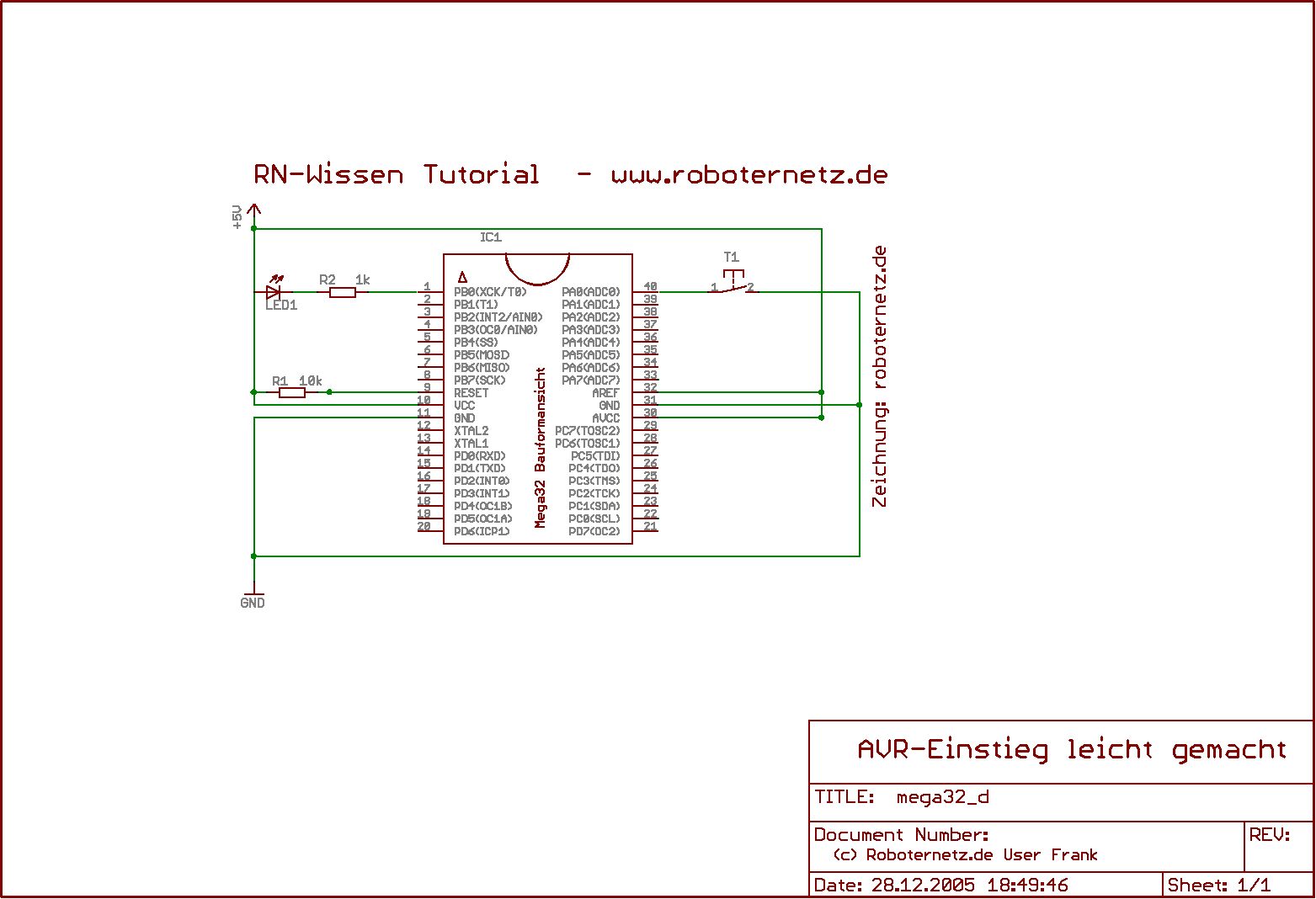

So hab es mal so versucht:
Bauplan laut Bild, wo ich Testweise nur eine LED angeschlossen habe.
Anstatt einen Taster habe ich einen Fotosensor drangebaut, der wenn es
dunkel ist einen sehr hohen Widerstand hat (ca. 5MOhm) und wenn man ihrn
bestrahlt ca. 500 Ohm.
Ich habe im dunkeln den Fotosensor mit einer Taschenlampe bestrahlt
jedoch hat dieser keine 1 geliefert und meine LED ging nicht an. Weis
jemand wo der Fehler liegt?
So hoffe habe alles klar genug erklärt und hoffe das das mal keine
anfänger frage ist.

Gast #1218425
Die Config-Anweisungen machen das Programm ziemlich unübersichtlich,
aber es geht auch anders:
Du kannst die Register auch direkt beschreiben:
DDRA=&B00000000
PORTA=&B11111111
Das bedeutet: Im DDR-Register stellt eine Null den Port auf Eingang und
im Port-Register schaltet eine Eins den Ziehwiderstand (Neudeutsch:
Pull-up) ein.
Diese beiden Zeilen haben jetzt also den gesamten Port A als Eingang
konfiguriert und alle Pull-up-Widerstände zugeschaltet.
MfG Paul
