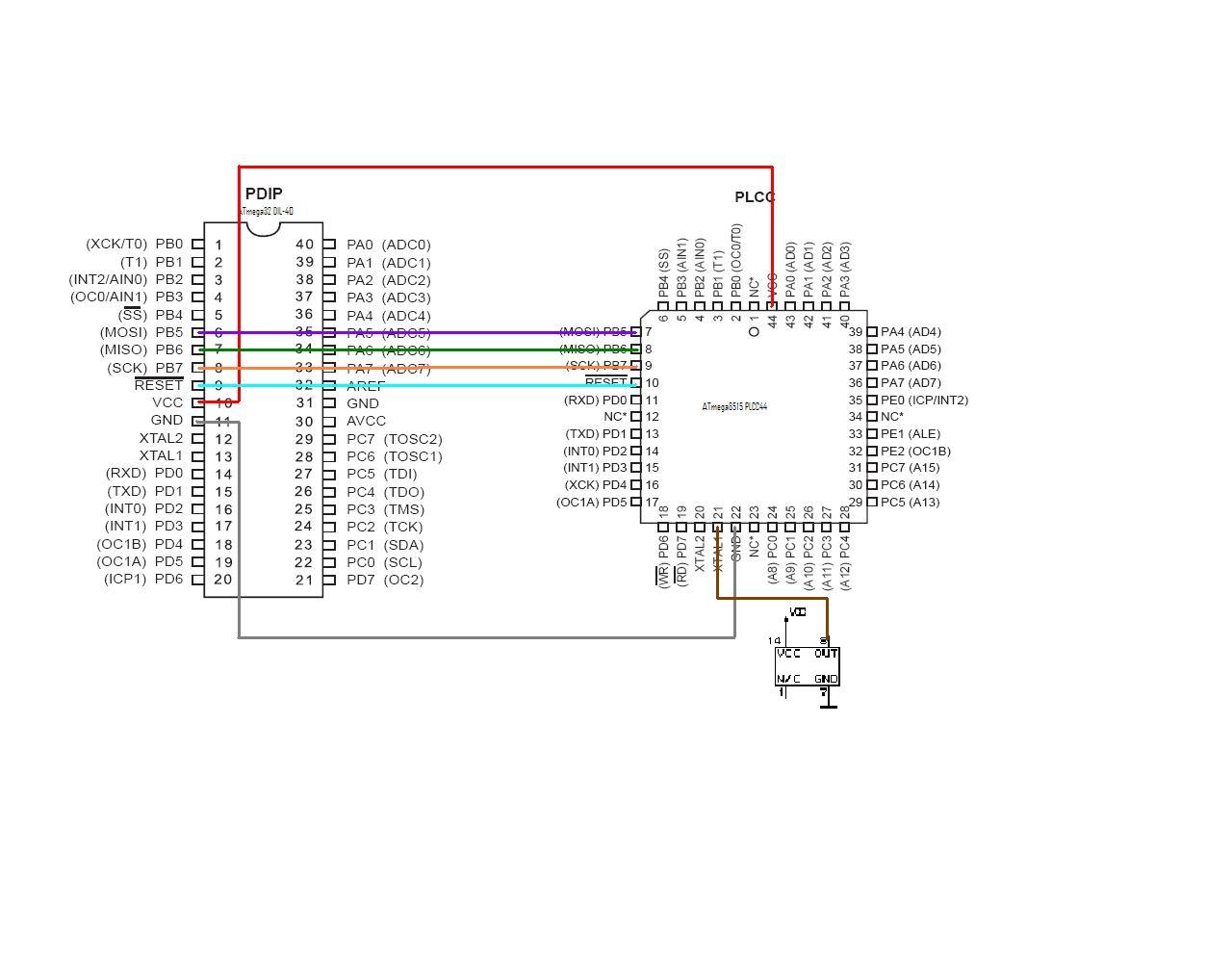

Ich muß einen ATmega8515 im PLCC44 flashen. Später wird dieser in einer
anderen Schaltung mit einem Quarzoszillator betrieben.
Mein AVR Programmer ist das Pollin AVR Eval. Board. Damit habe ich schon
viele
ATmega32 etc. mit Ponyprog erfolgreich programmiert..
Nun, das Pollin Board hat keine passenden Adapter für ATmega8515 und
keine PLCC44 Fassung.
Ich dachte mir daher, einen Adapter von ATmega32 DIL-40 auf 8515 PLCC44
zu
bauen.. dazu müßte ich doch MOSI,MISO,SCK,RESET und +5V und GND einfach
vom DIL-40 auf die entsprechenden PIN's einer PLCC44 Fassung verbinden..
oder..?
Siehe Bildanhang. Der Oszillator wird doch auch nur zum wiederholten
flashen benötigt, da ja im Auslieferungzustand interner Takt eingestellt
sein sollte..
Ist das korrekt?
Ein Kollege hat das wohl ebenfalls aufgebaut und bei ihm hat das so
nicht
funktioniert..?
Danke, Peter

Evtl. habe ich mich nicht verständlich genug ausgedrückt...
Beim Pollin Bord ist eine DIL-40 Fassung drauf. Darin lassen sich
ATmega16/32/644 flashen (da PIN Kompatibel - zumindestens die zum
flashen..)
(Ein ATmega8515 DIL-40 ließe sich dort nicht flashen, weil ja andere
PIN-Belegung..)
Aufgabe:
Ich muß einen Atmega8515 im PLCC44 Gehäuse flashen.
Dazu wollte ich die 6 Leitungen von der DIL-40 Fassung (KEIN Atmega
drin!!)(MOSI,MISO,SCK,RESET,GND,+5V) ZU einer PCLL44 Fassung verbinden..
Siehe Bild.. im ersten Posting.
Also quasi einen DIL-40 ATmega16/32/644 auf PLCC44 für ATmega8515
Adapter..
Peter
