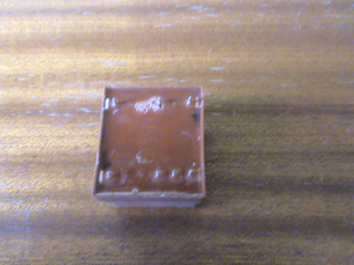

Hallo!!!
Habe von einer Sicherheitsbeleuchtungsanlage von ABB CEAG eine Platine
mit einen Trafo drauf
Eingangsseite 230V
Ausgang 5V und 24V
habe rausgefunden das der Trafo wahrscheinlich defekt ist.Habe ihn
ausgelötet aber auf dem Ding steht nichts drauf.außer einen Aufkleber wo
steht
ABB CEAG
S 71047354
38/93
Das ding ist Rot und hat unten dran 7 Pins
bei 3 Pins messe ich ca 300V gleichspannung.
Kann mir jemand sagen was das für ein Trafo ist bzw die genauen Daten
dafür?

OP #1218043
Danke erstmal für die Antworten.
Hab mal die Fotos reingemacht einmal vom Trafo selbst und einmal von dem
Netzteil.
Am Trafo messe ich zwischen dem Pin rechts oben und rechts unten 300V
Gleichspannung wobei der Pin rechts oben + ist.und zwischen Pin rechts
oben und unten der 2.Pin auch 300V gleichspannung.auf den beiden Pins
links müssten eigentlich die 24V rauskommen wobei der obere eigentlich +
sein müsste.so wie ich es auf der Platine sehe.die 24V gehen dann noch
über paar kondensatoren, Widerstände, Transistor und dann zur
Anschlußleiste.die 5V werden irgendwie von den 24V kommen.denke ich mal.

Gast #1218579
Mal ein Hinweis an alle, wegen der Gleichspannungstrafos. Sowas gibt es,
sind aber Stromrichtertransformatoren. (jetzt gehts bestimmt gleich los
In China rüstet Siemens die Übertragungsnetze aus. Die nutzen das
sogenannte HGÜ (Hochspannungs-Gleichsstrom-Übertragung). Die genauen
technischen hintergründe müsste man noch beleuchten, aber in der
Mitarbeiter Zeitung von Siemens wurde die Lieferung weiterer HGÜ 800kV
Trafos genannt.
(So jetzt macht mich fertsch ;)Achso, hier mal nen link:
http://w1.siemens.com/press/de/pr_cc/2007/06_jun/ptdh200706468d_1451173.htm
#1219951
Maik Krause wrote:
> Ich habe das gleiche Netzteil nochmal.also genau das gleiche.und beim
> Messen hab ich bei dem was geht eingangsspannung ca 300V
> ausgangsspannung ca 24V.
> Bei dem was nicht geht Eingangsspannung ca 300V Ausgangsspannung nix.
Wie benedikt schon richtig schreib: Es ist ein Schaltnetzteil.
Deines ist kaputt.
Trafo zu 99% ok.
Schalttransistor, Elkos,, Steuer-IC jedoch die üblichen Verdächtigen.
Zur Fehlersuche lade Dir die Hinweise runter die Du unter
""sam goldwasser repair of small switchmode power supplies" im web
findest.
Ist eine sehr gute Anleitung.
hth,
Andrew
Gast #1220685
danke für die antworten.kann unter dem namen
bei google nichts finden.
also wie gesagt.ich schätze mal es ist dieses Schaltnetzteil.weil rein
geht ja was aber nicht raus.Habe auch mal die Platine richtig
saubergemacht und gesehen das bei den nschlußpins der Steckerleiste da
einmal L(+) und einmal N(-) steht.da es ja von einer
Sicherheitsbeleuchtung ist würde ich mal sagen das es mit
Wechselspannung und gleichspannung betrieben werden kann.kann es sein
das die Schaltung nach dem Schaltnetzteil defkt ist und somit nichts
raus kommt?
AC/DC:
also der eine IC ist ein Optokoppler/Phototransistor Output
und bei den anderen kann ich nichts finden.da steht drauf "SG 2844M
9301"
ich nehme mal an das die beiden IC´s mit dem 24V nichts zu tun
haben.denke mal das dass für die 5V sind.aber die brauche ich ja nicht
unbedingt.die 24V gehen über Transistor/Kondi/Widerstand - 2 Kondis -
Spule - Kondi - Widerstand - Transistor - Kondi und zur Anschlußleiste.
Hab mal meine Schaltung mit einem PC Netzgerät versucht.leider sind die
24V für meine Relais zu wenig.obwohl das Netzgerät 3A leistet.
Gast #1220888
Bischen Logik und Erfahrung bei der Suche sollte man schon haben.
Mit Google "SG2844M datasheet"bringt diesen Treffer
http://www.alldatasheet.com/datasheet-pdf/pdf/76741/MICROSEMI/SG2844M.html
Wenn man auf den Screnshoot vom Datanblatt klickt
und nen Reader auf seinem System hat bekommste
auch das Datenblatt angezeigt vom CURRENT MODE
PWM CONTROLLER und das ist dann wohl der Regler.
Zumindest kann man mit den Angaben und Beispielen
schon mal etwas anfangen.
Wenn der Regler keinen Takt auf den Leistungstransistor
gibt geht das ganze natürlich nicht. Der Optocoppler
könnte eine galvanisch getrennte Signalrückmeldung
sein um den Regler z.B.in einen Stromsparmodus zu
steuern. Wenn du ein intaktes Modul hast kannste
Vergleichmessungen machen und so den Fehler einkreisen.
Alle Ausgangsspannungen werden wohl vom Schaltnetzteil
generiert und wenn eine fehlt kann der Fehler wahrscheinlich
sekundär sein. Wenn alle Spannungen fehlen dann eher primär.
Haste denn überhaupt ein Oszilloskop?
