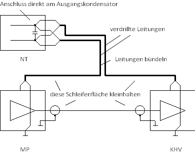

Gast #1218150
> Eine Masseschleife kann ich mit an Sicherheit grenzender
> Wahrscheinlichkeit ausschließen, da die Signalleitung vom
> Mischpultausgang zum KH-Verst.-Eingang nur einseitig geerdet ist
> (übrigens ein 1µF-C zwischen den beiden Eingängen).
Geht es um unsymetrische Signale? Ist der Kabelschirm nur einseitig
verbunden? Die strenge Vermeidung von Gnd-Schleifen führt oft zu noch
größeren Problemen. Im Anhang ist mal ein Verdrahtungsvorschlag, welcher
oft (leider nicht immer) ausreicht. Hier sind zwar Gnd-Schleifen
vorhanden, aber die Auswirkungen werden durch die Befolgung der Hinweise
reduziert.

Gast #1218636
> Kabelschirm wie oben erwähnt nur einseitig geerdet.
Schließe vor allem mal den Kabelschirm an beiden Seiten an Gnd an, und
zwar unmittelbar an den Ausgangs-/Eingangsbeschaltungen. Der
Return-Strom des Signals soll durch den Schirm fließen, und nicht über
irgendwelche anderen Wege. Eine andere Möglichkeit wäre eine extra
Return-Leitung innerhalb des abgeschirmten Kabels. Daraus ergibt sich
hier aber kein besonderer Vorteil.
