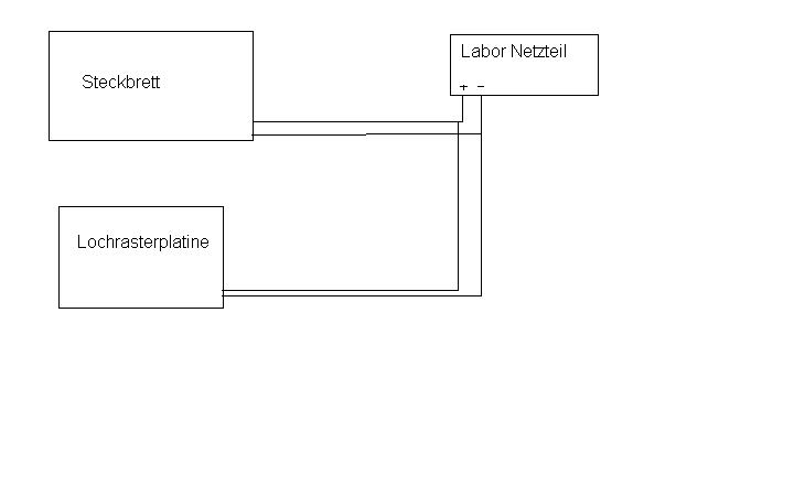

habe folgendes Problem. Hab auf meinem Steckbrett eine Ansteuerschaltung
mit Operationsverstärker und Komparator. Auf einer Streifenrasterplatine
habe ich meinen Leistungsteil verbaut, Halbbrücke(MOSFET), Treiber und
Trafo.
Steckbrett und Streifenrasterplatine beziehen Masse von einem
Labornetzteil.(siehe Prinzipskizze Anhang)
Nun das Problem: Die Masse von meinem Oszi habe ich mit der Masse vom
Steckbrett verbunden. Wenn ich nun an Steckbrett und Platine messe,
erhalte ich meine 15 V Betriebsspannung wenn ich nun allerdings gegen
Ground auf meiner Platine messe hab ich ungefähr 6 V, entgegen
erwarteter 0 Volt. Auf dem Steckbrett ist alles in Ordnung.
Die 6V sind nicht schlagartig da, sondern steigen langsam an.
Habt Ihr eine Idee woran das liegen könnte?
Danke schon mal für Eure Hilfe
OP #1218719
Ja bin mir ziemlich sicher,kann es aber noch mal prüfen.
Was mich aber auch noch verwundert ist das das ganze schon einwandfrei
funktioniert hat.
Der einzige Unterschied besteht darin das ich das ganze in ein Gehäuse
verbaut habe und in dieses Buchsen und somit Masse und VCC direkt vom
Labornetzteil nehme und nicht mehr vom Steckbrett.
Das macht doch kein Unterschied!?
