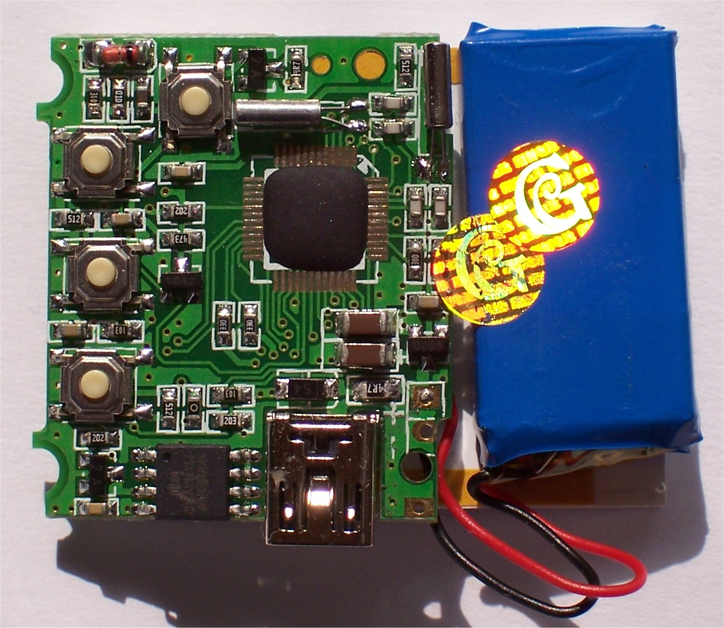

Im Anhang habe ich mal die "Ladeschaltung" aus einem digitalem
Bilderrahmen abgezeichnet. Über eine Mini-USB-Buchse kommt 5V, über die
dann ein kleiner LiPo oder LiIon-Akku mit 3,7V Nennspannung geladen
wird. Folgende Spannungsverteilung habe ich während des Ladens gemessen:
an der USB-Buchse: 5V
über D1: 0,4V
über R1: 0,5V
am Akku: 4,1V
Wie wirkt sich so eine Schaltung auf die Lebensdauer des Akkus aus?
Im Akku wird wohl eine Schutzschaltung drin sein, die den Akku bei einer
gewissen Spannung intern abschaltet. Besteht die Gefahr einer
Überladung?
Hat jemand Infos wie so eine Schutzschaltung in so einem Akku
typischerweise aussieht?
Danke.

Die Schutzschaltung besteht aus einem Transistor parallel zum Akku und
etwas Steuerelektronik. Damit wird die maximale Spannung am Akku auf
unter 4,2V begrenzt. Wie du gemessen hast 4,1V. Geht die Spannung höher,
wird der Transistor leitend und führt den Ladestrom am Akku vorbei zur
Masse.
Die Schaltung hat keinen negativen Einfluss auf die Lebensdauer.
Gast #1219077
Hier ist die Schutzschaltung in die Akku-Umhüllung integriert. Bei
nahezu allen käuflichen Akkupacks ist das nicht der Fall. Man braucht
also etwas mehr Elektronik als aus dem hiesigen Schaltbild ersichtlich.

In einem Li-Ionen-Akku von Pollin (Best.Nr. 270635
http://www.pollin.de/shop/detail.php?pg=Mw==&a=NDYzOTI3OTk=&bcka=NDYzOTI3OTk=&bckpg=Mw==
ist eine Schutzschaltung drin bestehend aus 2 ICs:
FDW2509NZ (Fairchild) und ein SOT23-5 IC mit Beschriftung "GBK J" (weiß
jemand, was das genau ist?), das vermutlich ähnlich aufgebaut ist wie
ein S-8241 (Battery protection IC).
Wenn also so eine Schutzschaltung drin ist, würde das bedeuten, dass
gefahrlos eine Ladung einfach über ein Netzteil mit Vorwiderstand (zur
Strombegrenzung) erfolgen kann, ohne dass ein spezieller
Li-Ionen-Akkulader benötigt wird? Also so wie in der Schaltung des
digitalen Bilderrahmens?

habe mir auch den Li Ion Akku zugelegt und soeben aufgemacht, weil ich
den wo anders verbauen will.
Bei mir ist dieser SOT23-5 mit dem MarkingCode GBKY versehen und der
MOSFET ist ein PA1870 von NEC (2 MOSFETs in einen TSSOP8).
Würde selber gern wissen wie dieser GBKY tickt. Scheint tatsächlich ein
spetieller Chip zur Spannungüberwachung zu sein und im Störungsfall den
Akku mit dem in Reihe liegenden MOSFET von den Kontakten zu trennen.
