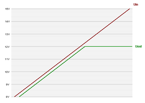

von BMK (Gast)
Ein Bild sagt mehr als 1000 Worte.
Dieses hatte ich mal erstellt und zeigt die Uin / Uout Kennlinie
des Low-Drop Reglers LM 2940 CT12 bei einer Stromentnahme von 0,5A
wobei die Drop-Spannung rd. 0,3V beträgt; wie man sieht.
