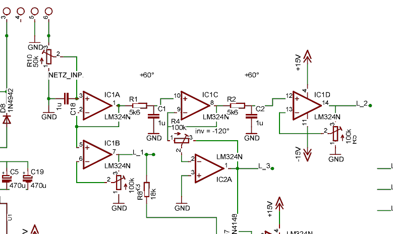

Guten Tag,
Ich möchte Drehstrom durch ein ATMega erzeugen. Natürlich nicht die
übliche Spannung. Ich schätze ich bräuchte ca. 5 V. Ich möchte einen
kleinen Drehstrommotor ansteuern. Ich habe mir nun erste Gedanken
gemacht:
1. Gedanke:
Ich nehme einen Controller der 3 PWM Ausgänge hat. Erzeuge somit drei
Sin"ü"sse. Schalte diese Phasenverschoben an. Das Signal wird durch
einen kleinen Verstärker angepasst.
2. Gedanke:
Ich nehme 3 Sinusquellen, oder 3 Rechtecke. Diese Schalte ich
Phasenverschoben entsprechend durch. (Digitalausgang schaltet mit
Transistor Signal zu)
Was sagt ihr dazu?`Unter welchem Stichpunkt sollte ich mal genauer
nachschauen?
mfg Timo

Ich habs mal so gemacht, weil es dür meine Zwecke ausreichte:
Im Anhang findest du ein Bild. Da sind ein Paar Standard-OP's drauf, die
Dir aus einem 50 Hz Sinus Signal 3 um 120 Grad versetzte Signale machen.
Die kannst du entweder so schon gebrauchen, oder halt noch einem
Verstärker zuführen, jenachdem.
Wenn du ein kleines Steckernetzteil rumfliegen hast, dass irgendwas von
5 bis 20 V Wechselspannung ausgibt, ist das wohl eine einfache lösung.
Musst nur noch die +15 unf -15 Volt für die OP's erzeugen.
Werner

Das bild stammt aus einem Screenshot aus einem PDF, an der
Ursprungsqualität kann ich von hier aus leider nichts ändern, liebe
Gemeinde ;-)
Wäre ich heute im Büro, hätte ich eine andere Möglichkeit, aber ich bin
-glücklicherweise- zu Hause und habe nur das PDF, nicht das original
*.sch.
Falls man irgendwas nicht erkennen kann:
Das ist im Prinzip erst mal ein Spannungsteiler/Hochpass-misch, dem
parallel zwei Spannungsfolger nachgeschaltet sind.
Einer dieser Spannungsfolger arbeitet auf eine R-C Schaltung, die 60
Grad Phasenverschiebung erzeugt. Dieses 60 Grad verschobene Signal geht
auf einen weiteren Spannungsfolger, die wiederum auf eine identische R-C
Schaltung arbeitet, die wiederum 60 Grad Phasenverschiebung erzeugt.
Summe: 120 Grad Phasenverschiebung: L2 quasi. Damit die Last keinen
Einfluss auf diese 120 Grad Phasenverschiebung hat, ist da noch ein
nicht invertierender Verstärker nachgeschaltet mir einstellbarer
Verstärkung.
Der zweite Spannungsfolger diest auch wiederum nur der "Entkopplung""
der Last: L1
Das erste 60 Grad verschobene Signal wird invertiert, so ergibt sich
-120 Grad Phasenverschiebung: L3.
Soweit die Erklärung zum Bild.
