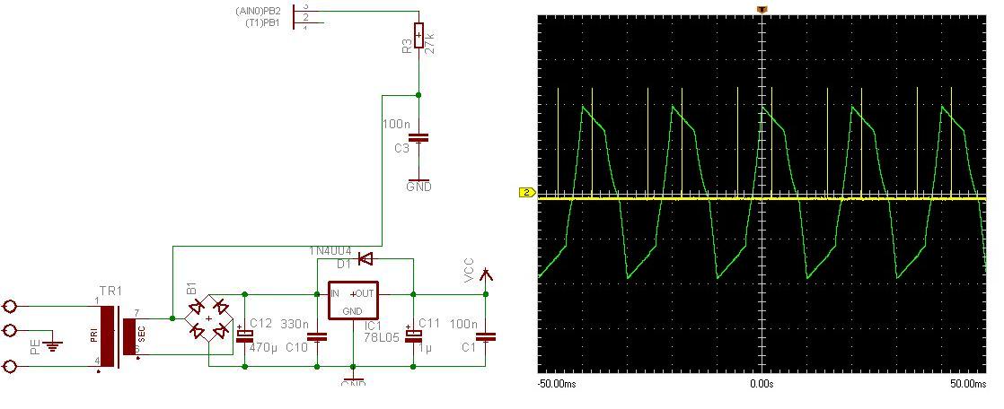

schaut Euch bitte mal das angehängte jpg an...
Kann mir jemand erklären, warum das Sinus-Signal so seltsam aussieht ?
Abgegriffen habe ich das Signal zwischen R3/C3.
Wie Ihr sicherlich an dem Scope-Shot erkennen könnt, sind wir dabei
einen Dimmer zu basteln...
Scope-Einstellung: Ch1 (grün): 5V/Div, Ch2: 2V/Div; Time: 10ms/Div
Du musst bei deinem Simulationsprogramm (ich denke mal, dass das
Diagramm mit einem gemacht wurde) die Auflösung bzw. die Abtastung in X
- Richtung höher stellen.
hi,
nein, ist kein Simulationsprogramm, sondern ein PC-Scope.
Ich habe das Signal aus einer "richtigen" Schaltung abgegriffen...
Die Auflösung steht auf 10ms / 50KS/s
cu,
ben
ist das simuliert oder gemessen? schaun dir mal in der realität and wie
das aussieht wenn du hinter der gleichrichterbrücke eine nennenswerte
last hängen hast. also trafo-gleichrichter,elko,lastwiderstand und dann
messen. das wird so eine art sinus der immer da eine schräge gerade als
schranke hat wo eine diode aufmacht und (über leitungswiderstand also
endlich schnell) den elko lädt.
Hallo Ben
das ist wohl ein eher kleiner Trafo. Besonders wenn die Belastung
klein, kommt da ein Signal raus, das nicht unbedingt nach Sinus
ausschaut. Hat was mit schlechter magnetischer Kopplung und
magnetischer Sättigung des Kernes zu tun.
Gerhard
Hallo Gerhard,
genau, ist ein 9V, 0,33VA.
Was die Belastung angeht: Da hängt ein ATMega16, ein Addlink-Funkmodul
sowie eine 8fach Triac-Leistungsstufe dran.
Zur Zeit der Aufzeichnung war nur der ATMega16 dran...
Kann ich da also nix dran ändern ?
Wie Ihr seht, schaltet der Analog Comparator bei negativer Halbwelle
später als bei positiver Halbwelle (gelbe Spikes).
Hat da evt. einen Tip woran das liegen könnte ?!
thx,
ben
Hallo Ben
mir ist nicht klar was Du eigentlich mit dem Sinus machst/machen
willst, aber wenn Du einen schönen Sinus brauchst, seh ich schwarz.
Möglicherweise - bin mir aber nicht sicher - könnte ien Trafo mit 2
Sekundärwicklunen, von denen der 2. nur Ohmsch belastet wird, helfen.
Der Knick im Sinus kommt höchstwahrscheinlich vom Ladeelko C12. Eine
2.Wicklung, die wie gesagt nur eine Ohmsche Last darstellt, müßte das
Signal verbessern - vorrausgesetzt, daß sich das Problem des Ladeelkos
nicht auf die 2.Wicklung überträgt. Was einfaches fällt mir sonst nicht
ein (2. Trafo ? )
Gerhard
hi Gerhard,
das Signal wandert in einen Analog-Comparator, welcher anhand einer
Referenzspannung in definierten Zeiten einen Interrupt auslöst, so dass
ich über die Ausgänge des Atmel einen Triac zünden kann...
cu,
ben

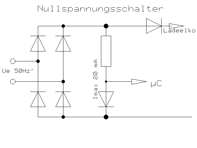

Hm, soll wohl die Nulldurchgangserkennung sein.
Da gibts so schöne dinger von Fairchild, ist ein Triac integriert und
auch die Nulldurchgangserkennung. MOC3xxx oder MOC4xxx glaube ich.
Vielleicht hilft das ja weiter...

Hallo ben
wie wärs wenn Du Deinen Kompararor auf den Nulldurchgang einstellst und
die Verzögerung durch den uC machst ? Dann wäre der Verlauf des
Signalst "wurst".
Gerhard
P.S. wie sieht eigentlich Dein Komparator aus, wenn Du den mit einer
Wechselspannung ansteuerst ?
@Oldbug: Grundsätzlich hat ben recht. Die Diode soll beim Ausschalten
verhoindern, daß am Spannungsreglerausgang eine höhere Spannung anliegt
als am Eingang.
Gerhard
@OldBug:
Schaue ich mir mal an....
@Gerhard:
Der Komparator ist auf den Nulldurchgang eingestellt, die Verzögerung
läuft auch über den uC (deshalb der Versatz Nulldurchgang -> gelber
Spike), so dass ich verschiedene Zündzeitpunkte einstellen kann.
cu,
ben
Hallo Ben
aus Deinem Plan ist nicht erkennbar wie Du positive bzw negative
Halbwellen an Deinen uC heranbringst. Hast Du da noch einen
Gleichrichter? oder arbeitet Dein Komparartor mit positiver und
negativer Versorgung ?
Gerhard
Hi Gerhard,
ich führe über einen Spannungsteiler eine Referenzspannung an
AIN1 und an AIN0 hängt über einen Vorwiderstand der obige Sinus.
cu,
ben
Hallo Ben
Du legst also die negative Spannung ebenfalls an den uC. OK, hast ja
nen Längswiderstand dazwischen, sollte man aber trotzdem nicht machen.
Jetzt muß die Eingangsschutzdiode des uC die negative Spannung
wegputzen. Zum Zünden des Triac für positive und negative Halbwelle
hast Du beim Nulldurchgang jeweils den Übergang von der negativen zur
positiven bzw von der positiven zur negativen Halbwelle. Deine
Referenzspannung ist dann wohl eine kleine positive Spannung. das
könnte dann ja die Erklärung sein, warum die Zündpulse bei positven und
negativen halbwellen nicht mit gleichem Abstand vom Nulldurchgang
erscheinen.
Gerhard
Hi!
Habe nochmal kurz überlegt, du solltest Ain1 nicht auf GND legen
sondern etwas darüber (0,05V) und Ain0 nochmal über ca.1K nach GND,
sonst könnte es sein es schaltet nicht sauber.
MFG Uwe
