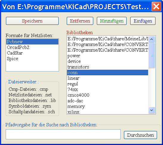

Ich habe ein Problem mit KICAD. Ich arbeite zu Hause mit einem Computer
in dem Projekte in einem Verzeichnis E:\Programme\Kicad\Projekts…
gespeichert sind. Manche Pfade sind in jedem Projekt fest zugeordnet.
Um so ein Projekt weiter auf einem anderem Computer zu entwickeln
muss ich die Pfade in vielen Files ändern.
Ich suche  ein Tool mit dem ich in allen Files eines Verzeichnisses
einen String ersetze.

Ok, das ganze mal etwas ausführlicher.
Wenn das Projekt z.B. auf
E:/Programme/KiCad/Projekt1/xyz.pro
gespeichert ist und die Bibliotheken sich in
E:/Programme/KiCad/share/library bzw.
E:/Programme/KiCad/share/modules
befinden lässt sich das Problem mit den absoluten Pfaden so lösen.
Bei "Pfadvorgabe für die Suche nach Bibliotheken" ist folgendes
einzutragen:
../share/library   (bei EESchema)
../share/modules  (bei PCBnew)
Dabei bedeuten die beiden Punkte in der Pfadangabe ausgehend vom
Speicherort der Projektdatei eine Ordner-Ebene nach oben.
( .../ zwei Ebenen nach oben, ./ im selben Ordner)
In diesem Beispiel also aus dem Ordner Projekt1 in den Ordner KiCad.
dann von KiCad nach share und weiter nach library bzw modules.
Somit spielt der Pfadanteil "E:/Programme" keine Rolle mehr.

Die Pfadangaben lassen sich auch direkt in der Projektdatei ändern. Dazu
ist die Projektdatei mit einem einfachen Texteditor (z.B. notepad) zu
öffnen. Beim Abspeichern der geänderten Projektdatei auf die richtige
Dateiendung achten.

Die Bibliotheken (sehe das Bild oben) wurden in klassischen Windows
Dialog eingefügt. Die Pfade wurden so durch KICAD geschrieben. Bei einem
Versuch das Projekt auf einem anderen Computer zu bearbeiten kam die
Meldung dass die Bibliotheken nicht gefunden wurden. Dann habe ich die
Files im Projekt mit einem Texteditor geöffnet, Änderungen von Pfaden
durchgeführt und so konnte ich weiter arbeiten.

Ja. Ich benutze mein kleines Programm.
Noch eine kleine Bemärkung. Im Projekt sind Pfade mit „/“ geschrieben.
Das ergibt Strings Änderung von  E:/ auf  C:/ .
