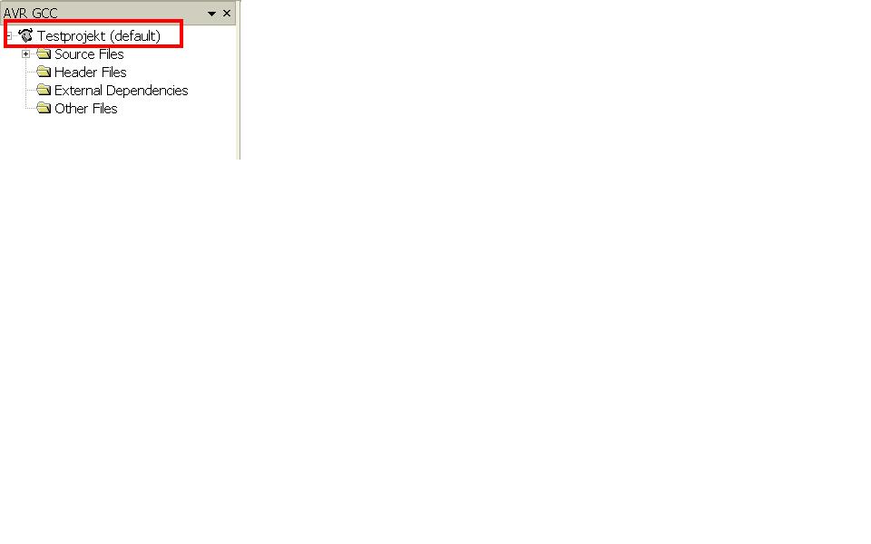

ich habe hier ein kleines Problem bei meinem aktuellen Projekt.
Bis jetzt habe ich immer kleine Projekt gemacht um mich in die Materie
einzuarbeiten.
Nun steht jedoch ein richtiges Projekt an und hierzu hätte ich gerne das
der Projektname auch die aktuelle Versionsnummer beinhaltet, jedoch habe
ich keine Möglichkeit gefunden diesen nachträglich abzuändern.
Ich habe mir das so vorgestellt das ich meinen Code in verschiedene
Ordner kopiere versionsabhängig.
Bsp.
1.  ...\Projekte\Testprojekt_Ver_01
2.  ...\Projekte\Testprojekt_Ver_02
3.  ...\Projekte\Testprojekt_Ver_03
4.  ...\Projekte\Testprojekt_Ver_04
usw.
Ich habe es soweit hienbekommen das AVR Studio in dem entsprechenden
Ordner den Code liest und das funktioniert auch nur wird eben immer Name
der in AVR Studio angezeigt wird immer gleich angezeigt auch wenn ich
die *.aps Datei umbennene.
Gibt es hier eine Lösung etc.
Danke
Tom
Schau dir einfach mal die APS in nem Editor an.
Die ist auch mit Tags aufgebaut ähnlich wie ne HTML-Seite. Also könnte
man da drin problemlos die Daten ändern.
Einfach mal nach den Tags in der Datei suchen:
<ProjectName>....</ProjectName>
Das Kopieren in andere Ordner ohne Anpassung der APS-Datei führt dazu,
dass fleißig weiter mit den ursprünglichen Dateien gearbeitet wird.
Einfachster Weg: APS-Datei nicht mit kopieren und neues Projekt anlegen.
Oder eben die APS-Datei editieren...

Ohh, das ging ja schnell.
--> MeinerEiner
Ich habe es gerade ausprobiert und dies funktioniert, ich dachte nur das
man das auch unter AVR-Studio machen kann naja hauptsache es
funktioniert
--> Hannes
Das hat nur den Nachteil das ich alle Einstellungen immer wieder neu
machen muss.
Das umbennenen im Editor funktioniert tadellos
Vielen Dank
