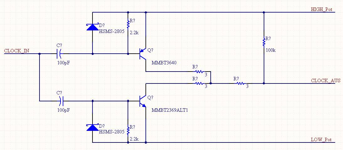

ich habe eine Schaltung, deren Funktion ich genau und exakt erfassen
muss. Daher wollte ich erfragen, ob mir jemand die folgende Schaltung
näher erläutern kann.
http://www.abload.de/img/driverju8k.jpg
(siehe auch Dataianhang)
Ich denke mir die Funktion wie folgt:
Am CLOCK_IN kommt ein getaktetes Signal an. Die Gesamtfunktion ist die,
dass dieses Signal in seinem High- bzw. Lowpotential geändert wird. Ist
das Signal 1, so greift der NPN-Transistor und zeiht das Potential auf
LOW-Pot. Ist das SIgnal 0, so schaltet der PNP-Transistor durch und legt
den Ausgang auf HIGH_Pot. Es ist also auch eine invertierende Funktion.
Nur welche Funktion haben die Z-Dioden an der Basis beider Transistoren?
Die Schaltung dient unter anderem der Ansteuerung eines CCD-Sensors.
CLOCK_IN wird von einem Timing-Generator bereitgestellt und CLOCK_OUT
führt dann zum Sensor.
Habe ich die Funktion richtig erfasst, oder gibt es noch weitere
Besonderheiten zu beachten? Erfüllt die Schaltung ihre Funktion, die
Signalpegel anzupassen und gleichzeitig als eine Art Verstärker zu
fungieren?
Besten Dank!
MfG Andreas

Die HSMS-2805 sind keine Z-Dioden, sondern Shottky Dioden! Diese
schützen die Basis vor der auftretenden Überspannung wenn der
Eingangspegel wechselt.
Im Prinzip ist das schon ein Inverter, allerdings nur für hohe
Frequenzen, DC kann er nicht wegen der kapazitiven Entkopplung am
Eingang. Warum verwendest du nicht einen einfachen 74AC... als Inverter?
Grüße,
Peter

Hallo Peter,
Vielen Dank für deine schnelle Antwort.
Die Frequenzen bewegen sich im Bereich von 40MHz.
Ich habe die Schaltung aus den Unterlagen eines Evaluation Boards
entnommen und muss nun entscheiden, ob ich diese auch benötige, oder ob
es andere, lohnenswertere Varianten gibt. Ziel ist eine maximale
Platzersparnis. Da es ca. 10 Taktsignale sind, die auf diese Art und
Weise "verarbeiten" muss, ist diese Methode sicherlich die
platzsparenste Methode gegenüber mehreren ICs.
