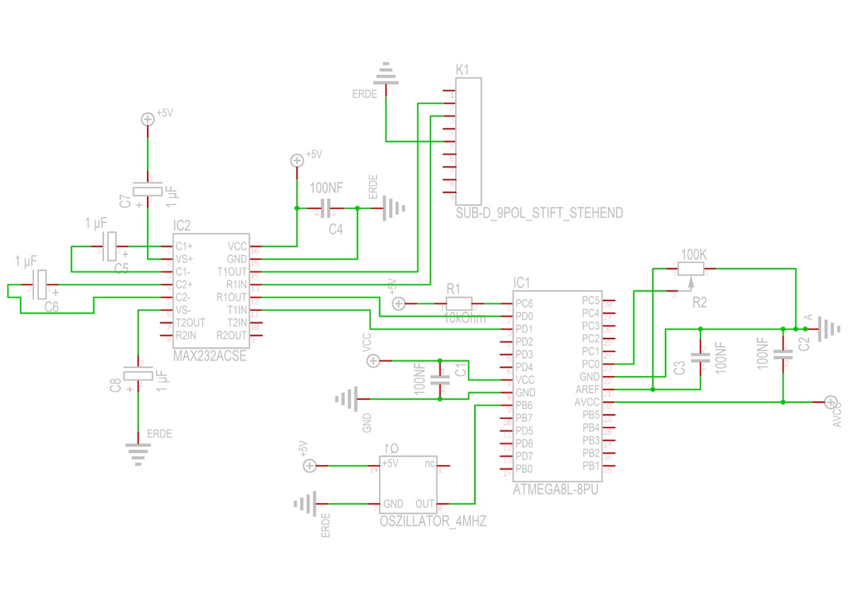

ich bins mal wieder :) ich hab mich gerade mit dem Beispiel aus dem ADC
Tutorial
beschäftigt(http://www.mikrocontroller.net/articles/AVR-Tutorial:_ADC#Ausgabe_als_ADC-Wert),
aber ich komm da einfach nicht weiter...
Ich hab das so angeschlossen wie auf dem Schaltbild und wenn ich starte
dann bekomm ich nur 000 angezeigt :(

Ich hab leider keinen Fehler gefunden :( ich hoffe ihr könnt mir da
weiter helfen.
MFG Daniel L.
