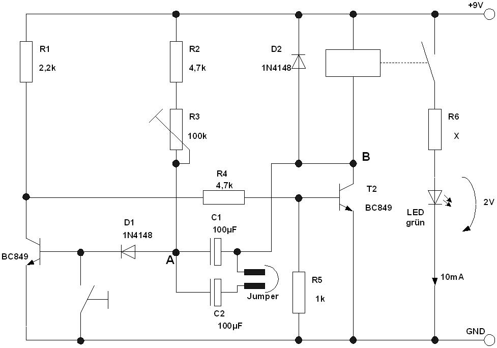

ich beschäftige mich seit Kurzem näher mit Transistoren. Dazu hab ich
einige Fragen.
Wir wirken im angehängten Bild R5 und der Taster links unten zwischen
Basis und Emitter?
Ich weiss, dass zwischen Basis und Emitter 0.7 Volt abfallen. Ist es,
dass solange die Spannung zwischen Basis und Emitter kleiner als 0.7
Volt ist, dieser sperrt? Und ist es die Aufgabe von R5, dafür zu sorgen,
dass der Transistor später(d.h. bei einer höeren Spannung an der Basis)
durchschaltet.
Kann ich mir den pn Übergang bei einem npn-Transistor vom Emitter zur
Basis so vorstellen, dass dieser sich wie eine Diode verhält(die auch ab
0.7 durchschaltet und an der immer konstant 0.7 Volt abfallen?)
Gruß Michael
das mit der Diode zwischen B und E stimmt so, und diese Strecke ist auch
so zu behandeln.
Grundsätzlich: Fließt Strom zwischen B und E dann wird die C-E Strecke
so leitend, dass der Basisstrom * der Gleichstromverstärkung fließen
kann
Hallo.
Ich hoffe ich erzähl keinen Scheiß:
R4 und R5 bilden einen Spannungsteiler um T2-Basisspannung einzustellen.
Der Taster links unten zieht die Basisspannung von T1(?) auf GND, wenn
geschlossen. Leitet der Transistor(weil der Taster offen ist) wird die
Basisspannung bei T2 runtergezogen und leitet dann nicht mehr.

Wenn der Taster gedrueckt wird dann sperrt T1. T2 schaltet wegen der an
R5 abfallenden Spannung durch. C1 (und ggf. C2) werden geladen. Wenn der
Taster losgelassen wird dann schaltet T1 nicht sofort wieder durch
sondern die Kondensatoren halten die Basis von T1 unter 0,7 V bis sie
entladen sind. Dann schaltet T1 durch und T2 sperrt wieder. Das ist wie
so eine Treppenhauslichttimerschaltung. Kann mich aber auch irren.
