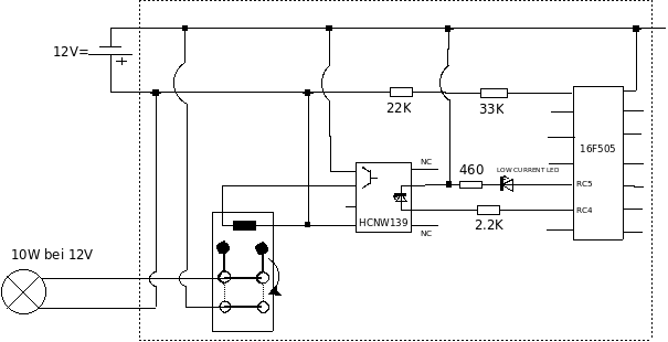

ich bastle gerade an einem Blinkgeber für einen Modell-Leuchtturm und
verzweifle so langsam an einem sicher trivialen Fehler.
Die Schaltung ist im Anhang. Hier soll nun ein hochohmiges Relais
(maluska M4S) durch einen Optokoppler (HCNW139) und dieser wiederum
durch einen µC (16F505) geschaltet werden. An dem Microcontroller liegen
dank Vorwiderstand im Mittel 4 Volt an, sollte also die Funktionalität
gewehrleisten denke ich, oder? Die obere Bahn auf dem Schaltplan ist ein
totes Ende, das soll später noch mit einer Erweiterung bedacht werden.
Das Relais schaltet dann 12 Volt auf den Schaltungsausgang durch.
Nun zu meinem Problem:
Das Programm des Mikrocontollers funktioniert einwandfrei, ich konnte es
auf einem selbstgebauten Testboard testen, es sollen an den beiden
verwendeten Pins (RC4 und RC5) jeweils ein getaktetes Signal (6 Sekunden
high, 1 Sekunde low) durchgeschaltet werden. Wie gesagt, auf dem
Testboard funzt alles, nur stecke ich den µC in diese Schaltung,
passiert nichts mehr. Spannung liegt an, aber am Ausgang zum
Optokopplers (RC5) sind es nur noch etwa 12mV und zum eingezeichneten
LED (RC4) nur etwa 2,2mV. Alle anderen sind auch auf low. Wenn mir
jemand weiterhelfen könnte wäre ich wirklich dankbar...

von holger (Gast)
Das ist keine Schaltung sondern ein Witz.
Der PIC möchte natürlich einen 5V Spannungsregler
wenn die Schaltung mit 12V versorgt wird.

von Bernd R. (Firma: Promaxx.net) (bigwumpus)
Entweder Du baust einfach die Testschaltung als fertige Steuerung ein,
oder Du "überdenkst" die Schaltung etwas.
Weg mit dem sinnlosen Optokoppler, ersetz ihn durch einem BC547.
Rein mit einem einfachen 5V-Stabi und einem 100nF-Kondensator nah am uC.
Weg mit den "Vorwiderständen" zu Spannungseinstellung. Das ist der
Ober-Witz! Da möchte ich mal die Versorgungsspannung am uC auf einem
Oszi sehen. Muß ja ein wildes Gehacke sein.
Freilaufdiode an das Relais ! An jede geschaltete Spule !!! Steht in
jedem Grundlagenartikel (auch hier)...

von Thomas W. (thomas100)
Wow.
Vielleicht solltest du dir erst mal die Grundkenntnisse der
Elektrotechnik ein bissl anlesen und verstehen.
Das Ohmsche Gesetzt wäre hier sehr hilfreich.
Dein Strom für den Optokoppler kommt doch aus dem µC. Also muss er da
doch auch rein. Also fließt er über den 22k+33k-Widerstand -> Die
Spannung am µC = 0V! Der Prozessor schaltet sich selbst ab!
Außerdem ist dein Optokoppler an der Stelle unnötig. Den brauchst du
nur, wenn du zwei getrennte Potentiale hast. Also einfach nen Transitor
rein und die Lampe direkt mit dem T geschaltet. Fertig.
Dann sparst du dir auch das Relais (bei dem übrigens die Freilaufdiode
fehlt!)
Viel Glück
Thomas
von Gast (Gast)
Wie sind die Fuse gesetzt.
Bezeichnung der Pins fehlen.
MCLR sollte auf plus sein, sonst
läuft gar nichts. Es sei denn
es ist im Programm definiert.
Alles recht dürftig. Aber schau mal
auf www.sprut.de da gibt es gute Tips, für Schaltungen.

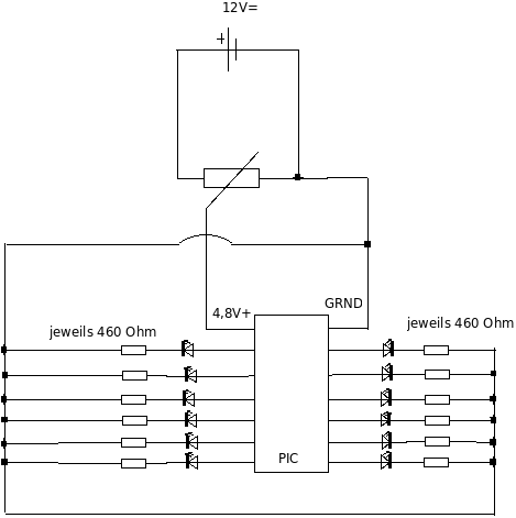

von Ratlo Ser (Gast)
Also erstmal vielen Dank für die Antworten. Dass der Spannungsteiler
ziemlicher Blödsinn war seh ich natürlich ein, ich hab das ziemlich
Pi-mal-Daumen gesehen, und die Schutzdiode werde ich in die "neue"
Schalung auch einbauen. Kann diese Spannungsschwankung (Die eigentlich
doch noch nicht existent ist, wenn in dieser Schaltung ja nichts
passiert) der Grund für das ausbleibende Schalten des µCs sein oder kann
es noch an was anderem liegen? Warum funktioniert es dann aber bei der
Testschaltung die ich mit ähnlicher Blauäugigkeit aufgebaut habe?...
(Schaltung im Anhang), diese ist mehr provisorischer Natur, aber es
funktioniert hier.
von Otto (Gast)
Oh je - weil Du die Spannung richtig eingestellt hast, nehme ich an.
Diese ist aber von der Belastung des Spannungsteilers (hire Poti)
abhängig.
Otto

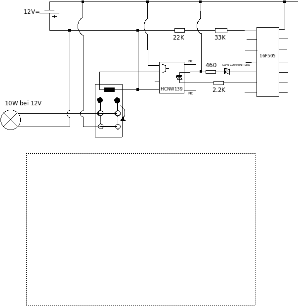

Die Fuses sind über MPLAB gesetzt, für WakeUpOnPinChange=0, WDT=0,
Internal Clock.
Die Zeichnung scheint für allerhand Verwirrung gesorgt zu haben, dafür
muss ich mich entschuldigen. Ich verstehe schon, dass der Strom durch
die 33k und 22k Widerstände muss und dass dadurch auch die Spannung an
µC abfällt, aber das ganze habe ich nicht als so gravierend angesehen,
da es sich um relativ kleine Ströme handelt. Ich werde die Schaltung
nochmal aufbauen, mit geeigneten Bauteilen wie einem Spannungsregler und
einer Schutzdiode. Danke an alle, die mich noch nicht aufgegeben haben,
die Schaltung habe ich überarbeitet und im Anhang.
Verwirrung ist vielleicht nicht unbedingt das richtige Wort.
Also wenn du mit der Antriebstechnik zu tun hast, solltest du das
ohmsche Gesetz auswendig können. Und bei kleinen Strömen und großen
Widerständen kommt nun mal ne große Spannung raus.
Ähm, was hast du denn überarbeitet? Es fehlen doch nur die beiden eh
nicht genutzten Bauteile, oder seh ich das falsch?
Mach mal den 2.2k noch etwas kleiner. Es könnte sein, dass der OC nicht
voll durchgeschaltet wird und dadurch das Relais nicht anziehen kann.
Aber bitte erst, wenn die Freilaufdiode drin ist. Sonst schaltet der OC
wahrscheinlich nur ein einziges mal.
Und mach deine Spannungsversorgung richtig!
Thomas

so eigenartig und das lässt mich glauben, dass (die fehlerhafte
Stromversorgung jetzt mal hingenommen) noch etwas faul sein muss.
Könnte es vielleicht sein, dass der Schaltvorgang zum Optokoppler die
Spannung am PIC so weit absinken lässt, dass der PIC abschaltet? Dann
würde es prinzipiell funktionieren und es liegt <nur> am, wie Holger
schon so nachdrücklich immer wieder sagt, 5V-Spannungsregler!?
Also ich werde mich nochmal mit dem Thema befassen, das nochmal komplett
neu entwerfen und nicht beratungsresistent sein.
Vielen dank an alle.
von Felix N. (time2ride)
Wenn dir U=R*I bekannt ist und du weist, dass dieses kleine "k" hinter
den Werten für deine Widerstände für 1000 steht, kannst du dir das ja
ausrechnen.
Zur Frage: JA!
von Gast4 (Gast)
Auch im letzten Schaltplan ist kein Spannungsregler da, also braucht man
ueber weitere Dinge nicht nachdenken.(Punkt!)
