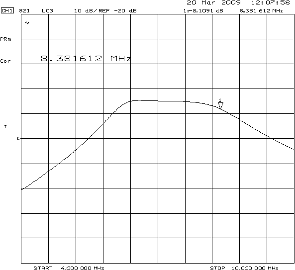

hallo,
ich habe einige passive Filter mit dem spectrum analysator gemessen,
dabei habe die kurve als datei.FP auf eine Diskette gespeichert. jetzt
möchte ich die datei einfach öffnen und in ein word datei speichern.
jemand sagte mir das bei microsoft.com ein hpgl filter gibt,das
ermöglicht diese Datei zu öffnen. ich habe es versucht erfolglos. bitte
kennt jemand in forum wie man mit xxxx.FP Datei umgehen.
Danke für alle Hilfe

Gast #1220951
Hallo Anton,
Ich bei mir funktionierts. Ich habe Word97 und habe den Microsoft HPGL
Filter für Word, den es hier bei Microsoft gibt heruntergeladen:
http://support.microsoft.com/kb/196506/de
Ausführen, dann wird ein Ordner angelegt. Dort sind 3 Dateien.
1.) die Hpglim32.flt nach C:\Programme\Gemeinsame Dateien\Microsoft
Shared\Grphflt kopieren.
2.) die HPGL.reg mit rechter Maustaste bearbeiten. Alle "Program Files"
in "Programme" ändern und alle "Common Files" in "Gemeinsame Dateien"
ändern.
Dann doppelklick auf die HPGL.reg. Windows neu starten.
falls Du vorher schon auf die HPGL.reg geklickt hast, ohne die
Änderungen, dann einfach nochmals mit Änderungen wiederholen.
3.) Jetzt in Word unter "Einfügen/Grafik/Aus Datei" die HPGL Datei in
Word einfügen.

Gast #1220987
Hallo
ich habe word 2003. ich habe genau eingestellt wie du erklärst und wenn
ich versuche kriege ein fehlermeldung. ob es auch mit word 2003
funktionniert weiß ich nicht
