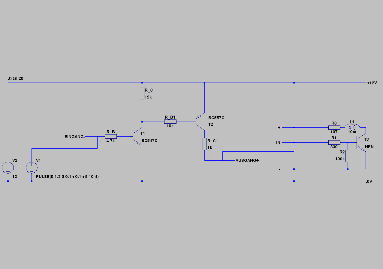

um mit einer Schaltuhr mit einer Schaltausgangsspannung von 1,2V ein
Relaismodul (http://www.kemo-electronic.com/de/bausaetze/b197/index.htm)
anzusteuern, habe ich mir eine Transistorschaltung ausgedacht, mit
LTspice simuliert und zusammengelötet.
Leider weichen die gemessenen Werte von den simulierten ab und das
Ergebnis ist nicht wie erwartet.
Jetzt erhoffe ich mir Hilfe von hier.
Auf dem Bild sieht man meine Schaltung zwischen EINGANG und AUSGANG.
Links davon ist eine externe Spannungsquelle und der Schaltausgang der
Schaltuhr, simuliert als Spannungsquelle mit Rechteckimpuls. Rechts
davon ist grob die Schaltung des Relaismoduls, was man so von aussen
sieht.
Hier noch die gemessenen/simulierten Spannungen gegen Masse:
U1: Spannung am Schaltausgang der Schaltuhr
U2: Spannung an der Basis des Transistor T1
U3: Spannung am Kollektor des Transistor T1
U4: Spannung an der Basis des Transistor T2
U5: Spannung am Kollektor des Transistor T2
U6: Spannung am AUSGANG meiner Schaltung
U7: Spannung auf der "12V-Leitung"
Ux_ein: Bei ON am Schaltausgang der Schaltuhr
Ux_aus: Bei OFF am Schaltausgang der Schaltuhr
Der erste Wert ist der gemessene, der zweite Wert der entsprechend
simulierte:
(Alle Spannungen in [V])
U1_ein: 1,2 ... 1,2
U2_ein: 0,6 ... 0,65
U3_ein: 4,6 ...0,0
U4_ein: 12,0 ... 11,3
U5_ein: 3,6 ... 12,0
U6_ein: 3,6 ... 3,7
U7_ein: 12,5 ... 12,0
U1_aus: 0,0 ... 0,0
U2_aus: 0,6 ... 0,0
U3_aus: 9,3 ... 12,0
U4_aus: 12,0 ... 12,0
U5_aus: 2,5 ... 0,0
U6_aus: 2,5 ... 0,0
U7_aus: 12,0 ... 12,0
Das Relais schaltet so leider auch dann, wenn der Schaltausgang der
Schaltuhr im AUS-Zustand ist, und das Relais ebenfalls nicht aktiv sein
sollte.
Ich würde mich freuen, wenn jemandem der/die Fehler in der Schaltung
oder bei den Größen der Bauelemente auffallen würde und/oder mir
erklären könnte, weshalb dieses (unerwünschte) Ergebnis auftritt.
Gruß und Dank im Voraus
Marco

ich würde den ganzen Kram löschen.
Dann sieh mal nach unter dem Thema "Relais ansteuern".
Nimm einen BC547, lege das Schaltsignal über einen 4,7k-Ohm-Widerstand
an die Basis, den Kollektor an die Spule und den Emitter an Masse.
Die Freilaufdiode über die Spule hast Du sicher nur vergessen.
Miß lieber mal, welche Spannungen aus dem Schaltsignal kommen. Wird da
wirklich auf 0V geschaltet ?

also wenn U1 wirklich auf 0V runtergeht beim ausschalten, und trotzdem
ist U2_aus=U2_ein (also BAsis von T1), dann ist wohl mit T1 irgendwas
faul - tausche den mal, bzw. prüfe mal die Anschlußbelegung.
Da man aber solch eine Spannungslage mit Falscheinbau kaum hinbekommen
wird, denke ich eher an sanften Collector-Basis-Schluß im T1.
An irgendwelchen R's sollte es erstmal nicht liegen ...
