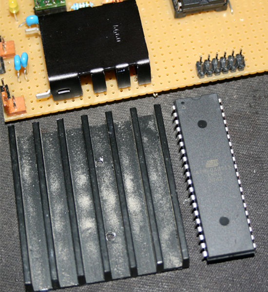

Zur Zeit befindet sich der wandler an einem kleinen kühlkörper, der nur
etwa doppelt so hoch und doppelt zu breit ist wie der TO220 selbst. (hab
leider grad keinen fotoapparat zur hand)
Ist es möglich den Wandler mit einem so großen Kühlkörper auszustatten,
dass er bei den 12 Watt verlustleistung noch funktioniert? Und der auch
praktisch sinnvoll ist?

aufteilung auf mehrere regler. Was meinst du eigentlich mit "ohne
kühler"? Kein ventilator oder kein kühlkörper? Einen dickeren Kühlkörper
drauf zu klatschen wäre ja kein problem... Selbst wenn er 15x15cm groß
ist und die ganze platine abdeckt.

worauf ich gerne mal eine klare antwort hätte ist die frage, ob es
ausreicht einen sagen wir mal 10x10 cm großen kühlkörper auf meiner
platine zu installieren, um problemlos 1,5A oder meinetwegen auch 1A bei
8 Volt eingang ziehen zu können. Dann würde ich einfach neben dem 12V
akku für die motoren einen zweiten mit weniger Volt für die schaltungen
und die scheinwerfer einsetzen.

von Kain (Gast)
Könntest du mal eine Beispielrechnung machen?
Mein regler ist ein 78S05.
Würde ich ihn mit 10V versorgen hätte ich 5V drop-out.
Das ergibt dann bei 1.5A entnahme 1.5*5 = 7.5 Watt, die im Regler
abfallen.
Im Datenblatt steht nun Junction-Case 3 K/W und Junction-Ambient 50 K/W.
Muss man diese Werte dann einfach addieren?
53 Kelvin pro Watt Erwärmung?
Und wenn man noch einen Kühlkörper hat?
In dessen Datenblatt steht z.B 30 K/W?
Um wieviel Kelvin erwärmt sich das Gesamtkonstrukt?
von Marcus M. (marcus67)
Ist ganz einfach:
Junction-Ambient ist der Übergangswiderstand von der Sperrschicht zur
Umgebungsluft. Bedeutet bei 7,5W und 20°C wird die Sperrschicht 7,5 * 50
+ 20 ° heiß = 395°C = Todsicher verglüht.
Wenn Du einen Kühlkörper verwendest rechnest Du Junction-Case +
Kühlkörper: 33 * 7,5 + 20 = 267,5° = Immernoch tot.

Aus einem E-Bay angebot habe ich mehrere verschiedene kühlkörper, die es
zusammen für 1 Euro gab. Deshalb habe ich logischerweiße auch keine
Datenblätter dazu. Ich habe ein Foto davon gemacht wie der Regler
aktuell eingepackt ist und nebendran liegt der Kühlkörper den ich
eventuell gedenke mit wärmeleitkleber auf den anderen drauf zu kleben.
Wenn ich den rein von der größe her mit anderen vergleiche, die es mit
datenblatt im onlineshop gibt, dann dürfte dessen Wärmewiderstand so bei
5 K/W liegen. Verbessert micht bitte, wenn ich da falsch liege. Ein
DIL40 liegt zur einschätzung der größe auch dabei.
Gruß,
Kain
