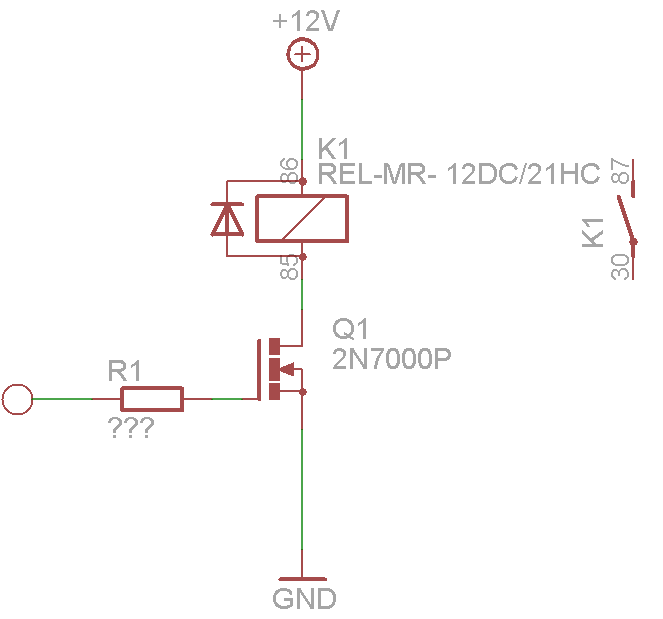

ich habe folgendes Problem:
Ich würde gern mit einem Port der C-Control II einen MOSFET, Typ
2N7000P, ansteuern.
Datenblatt 2N7000P:
http://www.datasheetcatalog.org/datasheet/zetexsemiconductors/2n7000p.pdf
Der Port kann maximal 5mA und 5V treiben, ideal wäre aber wenn der Port
nicht mit mehr als 1 bis 2 mA belastet wird.
Die Schaltgeschwindigkeit des Transistors spielt keine große Rolle, das
Relais soll nur auf einen Befehl hin geschlossen werden, ein paar
Sekunden lang zu bleiben und dann wieder öffnen.
1. Ist die Ansteuerung auf diese Art und Weise prinzipiell möglich?
2. Ist ein Gatewiderstand notwendig, und wenn ja, in welchen Bereich
würde der Sinn machen?
Vielen Dank schonmal!
Gruß, Marcus
MOSFETs werden statisch leistungslos gesteuert.
Ja.
Nein.
Siehe auch Relais mit Logik ansteuern
MFG
Falk
1. Mosfets haben eine Gate-Kapazität, beim Einschalten wird diese
aufgeladen. Leistungslos schalten ist also schon mal falsch, wenn sie
erst mal an sind verbrauchen sie aber keinen weiteren Strom.
2. Wird der Mosfet bei 5V nicht wirklich glatt durchsteuern. Ich würde
in dem Fall zum klassischen Darlington-Transistor raten, der lässt sich
auch per TTL-Pegel anständig schalten.
