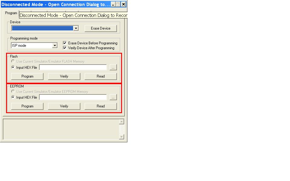

ich habe hier einige Projekte in verschiedenen Ordnern.
Nun wird bei debuggen das Projektname.hex File erzeugt im Projekt
Ordner\default.
Wenn ich nun das Hex File an den AVR schicken will muss ich immer das
File incl. Pfad manuell auswählen.
Kann man das nicht irgenwo einstellen das er das HEX-File immer im
aktuellen Projektordner\default findet?
Ich bin mir nicht sicher ab das alles verständlich ist was ich
geschrieben habe daher noch ein Anhang mit des Hardcopy des
entsprechenden Fensters.

nein ich verwende AVR Studio mit AVR-Gcc dem C-Compiler.
Ich flashe den uC direkt aus AVR Studio (siehe Anhang) mit einem AVR ISP
MK2 oder JTAGMK2.
Wenn ich jedoch dieses Fenster öffne ist dort immer der Pfad und Datei
angewählt die ich beim letzten Flashvorgang benutz habe also von einem
anderem Projekt.
Für mich wäre es interessant ob es möglich ist das er direkt die HEX
Files anwählt die in den Projekteinstellungen angegeben sind.
Gruss
Tom

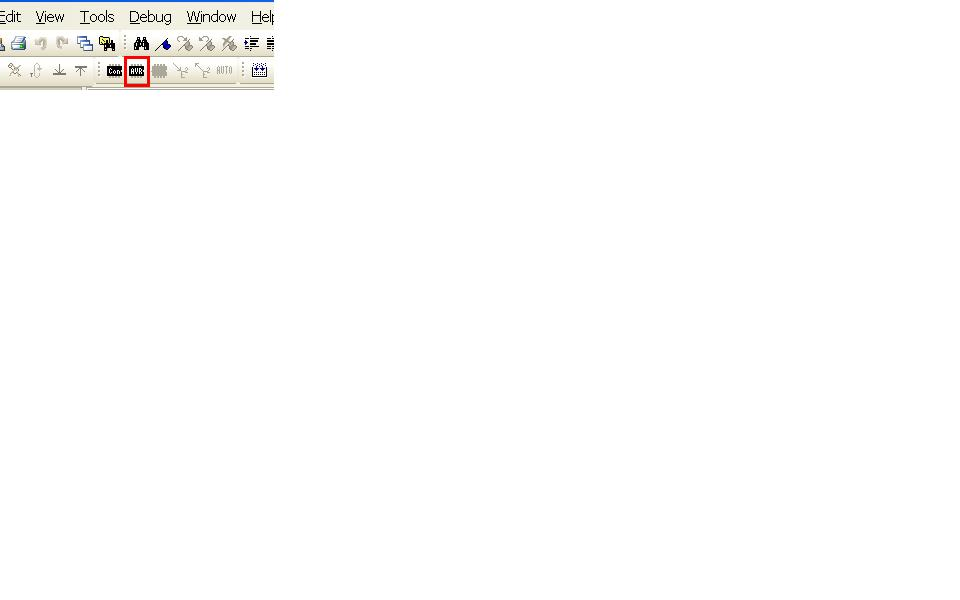

@STK500-Besitzer,
wenn ich das Programmierwerkzeug öffne mit dem Buttom siehe Anhang
AVR_Studio_01.PNG dann öffnet sich das Fenster siehe Anhang
AVR_PROGRAMMER.JPG.
In diesen kann man die HEX Files für den Flash und den EEPROM
auswählen die man in den Controller brennen will die Betonung steht
hierbei auf auswählen.
Hier wird immer das /die Files angezeigt die beim letzten Flashvorgang
verwendet wurden also unter anderem auch von einem ganz anderem Projekt.
z.B. mein aktuellen Projekt ist so eingestellt das das Hex File im Pfad
c:\AVR-Studio\Projekte\Projekt_12\default erstellt wird will ich nun
Flashen dann steht dort jedoch immer noch der Alte Pfad/Datei ich muss
also zuerst händisch auswählen welches HEX File ich flashen will.
Und das ist eigentlich meine Frage ob es möglich ist es so einzurichten
das wenn ich das Fenster AVR_PROGRAMMER.JPG öffne dort immer die
HEX-Dateien ausgewählt sind aus den aktuellen Projekt.
Tom
