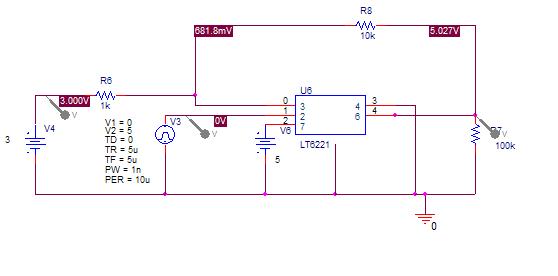

Hallo PSpice Experten.
Ich habe ein Problem mit der Simulation meiner Schaltung. Eigentlich
baue ich einen Schmitt Triger mit einer Hysterese. Dabei verwende ich
einen LT6221 OP. Die Schaltung habe ich richtig aufgebaut und Modell für
6221 eingebunden, siehe Anhang. Nun wenn ich an –IN einen Dreieck(
T=10us) gebe, schaltet mein Komparator gar nicht. Am ausgang habe ich
stets 5V. Ich weiss, dass es falsch ist, da ich die Schaltung schon
aufgebaut habe. Und diese funktioniert selbsverständlich auch bei
100KHz. Voran könnte es liegen, dass die Simulation nicht funktioniert?
Auch die anderen OPs von LT(Bibliotheken hatte ich mit PSpice) schalten
nur bei kleinen Frequenzen.
Pinbelegung des Modells:
Node List: IN+(3) IN-(2) VCC(7) VEE(4) OUT(6)
Die Simulation brauche ich dringend, da mein ganzes Projekt davon
abhängt. Danke in Voraus.
Alex

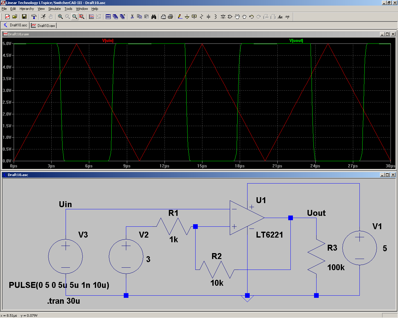

>Pulsweite PW=1ns? Kein Wunder dass da nichts von zu sehen ist.
Das ist kein Problem - das gibt fast ein ideales Dreieck - eben mit 1ns
Dach und unten fehlt sie dann. Die Rise- und Falltime von 5µs machens
aus ....
Ich habe das auf die Schnelle mit LTspice simuliert - da funktioniert es
prächtig. Ich vermute mal, die Einbindung in dein Spiceprogramm ist
nicht korrekt.

Gast #1221933
>Ach ja, auf TR und TF habe ich gar nicht geachtet:)
Nein - die sind schon richtig. Ein durchaus gutes Signal, um einen
Komparator zu testen. Ich hatte genau deine Daten eingegeben und das
gibt das rote Dreiecksignal in meiner Simulation.

Danke erstmal für die zahlreichen Antworten
Hmm,
also ich vermute auch, dass ich PSpice model falsch eingebunden habe.
Eigentlich habe ich auf der LT webseite Modelltext in eine lt6221.lib
Datei gespeichert und diese dann mit PSpice Modell Editor in eine OLB
umgewandelt. Auch habe ich in der Simulations Settings Libreris  die
lt6221.lib eingebunden. Mehr brauche ich doch nicht zu machen, um den
OPV zu verwenden?
Ich habe versucht eine fertige OLB für 6221 im Internet zu finden,
leider ohne Erfolg.

Ich habe das jetzt selbst mal getestet, und kann das Problem von Alex
leider bestätigen. Der OP wird in PSPICE sehr langsam. Flanken mit 500us
funktionieren, solche mit 50us anscheinend auch gerade noch.
Wenn man die Simulationsoption "Skip the initial...bias point
calculation" aktiviert, erhält man immerhin 2 mehr oder weniger falsche
Perioden.
Anscheinend sind die Simulatoren doch unterschiedlich gestrickt.
Auffällig ist z.B., dass im Modell der Punkt 0 verwendet wird. Dieser
ist leitend mit dem Punkt 0 der Schaltung verbunden, ohne dass ein Pin
vorhanden ist. Als weiteres taucht ein Kondensator mit C=1mF auf.
Wie dem auch sei, um das Problem zu lösen müsste man wohl mal das ganze
Modell aufdröseln:(

Nein, das Modell funktioniert in LTSPICE. Die Simulation ist sogar in
Bruchteilen von Sekunden fertig, während PSPICE minutenlang rumrödelt.
Leider sind die Simulationsergebnisse völlig unterschiedlich, und im
Moment fehlt eine passende Erklärung dafür.
Könntest Du nicht einfach in LTSPICE weitermachen? Die Einarbeitung geht
wirklich fix.

Interessanterweise ist das LT6221 (alias LT6220) Model, das mit
LTSpiceIV mitkommt (in der Datei LTC4.lib) ein anderes als das, was man
direkt von der Linear-Webseite herunterladen kann. Das von der
Linear-Webseite enthält dem Kommentar [Spice2], und könnte vielleicht
veraltet sein.

Gast #1223967
> veraltet sein.
Auwaia, genau das wars! Das Modell aus LTC4.lib funktioniert auch in
PSPICE. Besten Dank an HaJo42 für die Lösung des Rätsels!
