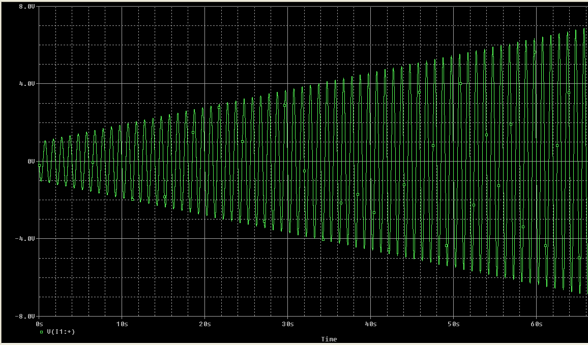

Scheint ganz gut zu gehen. Die Quelle rechts ist nur zum Testen. Leider
wird bei dieser Version die Induktivität mit wachsendem V1 kleiner, und
V1 erscheint im Ergebnis als Kehrwert -> Hyperbolischer Verlauf
Gast #1222748
Ja so in etwa sieht das jetzt bei mir auch aus und funktioniert auch für
Widerstand und Induktivität im einzelen sehr gut. Nur leider kann ich
beide Schaltungen nicht hintereinander schalten, da sie massebezogen
sind.
Da ich aber eine Sensorspule untersuchen will, wär dies von nöten.
Gast #1226975
Das mit den Differenzen bilden funktioniert wunderbar, jetzt gehts so
wie ich mir das vorstelle. Ich bedanke mich nochmal bei flätz für die
schnelle und kompetente Hilfe :)
