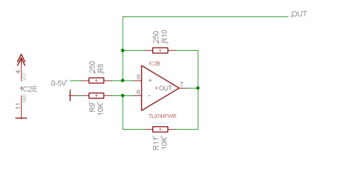

von Manuel P. (manuelpet)
Bitteschön.
Also für den Eingang wird mir ja nichts anderes übrig bleiben als die
250R, ausser ich verstärk vorher auf 0-10V, dann sinds halt 500R aber
das kommt mir auch irgendwie spanisch vor.
Edit: die beiden 10K im Schaltplan sind auch 250R, hatte ich noch ned
ausgebessert

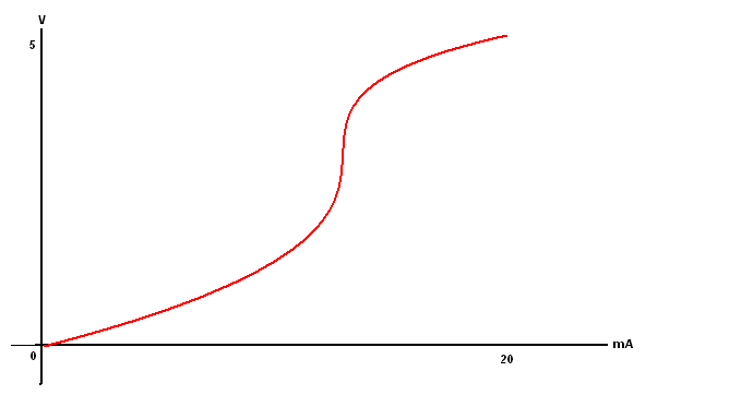

Im Anhang hab ich mal so ungefähr den Verlauf der 0-20mA skizziert,
vielleicht sagt das ja was aus.
Der OPV wird mit 12V versorgt, gemeinsame Masse mit der 5V
Steuerspannung. Lastwiderstand hab ich zuerst keinen verwendet, nur mit
Multi gemessen, da kam ich auch af knapp 20mA, mit einem Lastwiderstand
von 100R ändert sich der Verlauf nicht und ausserdem begrenzt er mir den
Strom auf ca 12mA. Ist ja eigentlich nicht das Prinzip einer
Konstantstromquelle, Testaufbau ist aber definitiv richtig, da gibts ja
auch ned viel falsch zu machen...
Danke für den Tipp mit dem 100nF. Obs Besserungen bringt muss ich erst
genau rausmessen.
Hab jetzt mal die 0-5V auf 0-10V verstärkt, so konnte ich einen 500R auf
Eingangsseite nehmen. Funktioniert jetzt auch, die Stromsenke ist
endlich linear.
Allerdings bleibt mir der Strom nicht stabil wenn ich einen
Lastwiderstand ranhänge, habs mit 50R und 33R versucht. Bei 33R bekomm
ich immer noch nur 18,9mA statt 20,7ma die ich ohne hätte.
Im Anhang nochmal der aktuelle Schaltplan

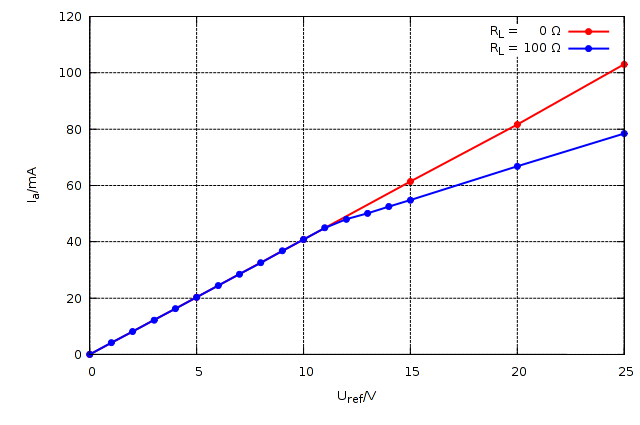

von yalu (Gast)
Bei mir funktioniert die Schaltung perfekt. Ich habe wie in deinem
ersten Versuch einen LM324, viermal 250Ω, VCC=12V und VEE=0V genommen.
Die Referenzspannung kommt von einem einstellbaren Netzgerät. Als
Lastwiderstand habe ich einmal 0Ω und einmal 100Ω gegen GND geschaltet.
Ein Antischwingkondensator war nicht erforderlich.
Bei 0Ω funktioniert die Schaltung für fast beliebig hohe Ströme, da hier
der Strom komplett von der Referenzspannungsquelle geliefert wird und
der OPV praktisch nichts tun muss. Natürlich wird irgendwann R8 ziemlich
warm ;-)
Bei 100Ω ist auch der OPV gefordert. Ab etwa 40mA Gesamtausgangsstrom
kann er seinen Stromanteil nicht mehr liefern, eine weitere
Stromerhöhung ist ab da nur noch durch die steigende Referenzspannung
möglich. Deswegen hat die Messkurve hier einen Knick, verläuft aber
anschließend geradlinig mit geringerer Steigung weiter.
Bei größeren Lastwiderständen kommt der Knick entsprechend früher.
R9 und R11 würde ich aber deutlich größer als 250Ω machen, da die
Funktion der Schaltung (fast) nur von ihrem Verhältnis, nicht aber von
den absoluten Werten abhängt. Sie belasten dann den Ausgang des OPV
nicht so stark.

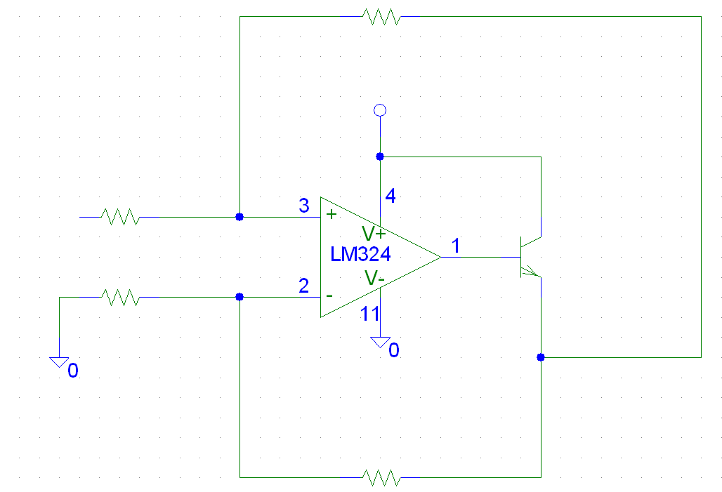

von Kersten (Gast)
Hallo Manuel,
das mit dem Transistor als Ausgangsverstärker siehst Du im Bild.
Die Eingangsschaltung des LM324 (und vieler anderer Typen) kann keine
Signale von 0V bis zur vollen Versorgungsspannung verarbeiten (bei
unsymetrischer Versorgung)
Der Grund ist einfach: Die Eingänge sind Transistorschaltungen (NPN oder
PNP) und die brauchen eine Basis-Emitter Spannung um zu arbeiten.
Bei NPN-Eingangsstufen können nur Signale von etwa 1,5V bis zur
Versorgung verarbeitet werden, bei PNP-Eingangsstufen geht der
Eingangsbereich von 0V bis 1,5V unter der Versorgungsspannung. (Sieh Dir
mal das Datenblatt http://www.national.com/ds/LM/LM124.pdf  bei National
Semiconductor an)
Es gibt aber auch OPs die den ganzen Spannungsbereich von 0V bis zur
Versorgungsspannung verarbeiten können.
Die nennt man Rail to Rail-OP. Der aufbau der Eingangsstufe ist dann
etwas komplizierter und meist als CMOS-Typ.
Ein Beispiel wäre der LMC6464 von National Semiconductor.
Viel Erfolg noch...
 Kersten

Hab jetzt bei mir noch einen Fehler gefunden, hatte den R9 an Vcc statt
an GND :-/, konnte natürlich nicht funktionieren wenn man eine Last dran
hat.
Sprich die Schaltung in meinem letzten Anhang funktioniertn also.
Somit sag ich Danke für die umfangreiche Hilfe!
Edit:
Die Schaltung mit dem Transistor hab ich gerade versucht bringt aber
eigentlich nicht den gewünschten Erfolg. Bei einem Lastwiderstand von
300R hab ich mit Transistor 14,5mA und ohne, also direkt vom OPV
14,6mA..

Das Problem bei dieser Schaltung ist, dass die Ausgangsspannung des OPV
um den Faktor 1+R10/R8 größer sein muss als die Spannung am Lastwider-
stand, die bei 300Ω und 20mA 6V beträgt. In der ursprünglichen Schaltung
mit R10=R8=250Ω müsste also die Ausganngsspannung des OPV 12V, in der
modifizierten Schaltung mit R10=1kΩ und R8=500Ω sogar 18V erreichen, was
natürlich bei nur 12V Versorgungsspannung nicht geht. Daran ändert auch
der zusätzliche Transistor nichts. Durch seinen BE-Spannungsabfall
reduziert er die maximale Ausgangsspannung, so dass das Ergebnis sogar
noch etwas schlechter ist als ohne Transistor.
Um das Ausgangsspannungsproblem zu umgehen, muss R10/R9 kleiner gewählt
werden. Mit R8=250Ω, R9=25kΩ, R10=100Ω und R11=100kΩ muss die Ausgangs-
spannung des OPV nicht mehr 12V oder 18V, sondern nur noch 8,4V
betragen. Das kann der LM324, allerdings muss er jetzt 24mA liefern,
also noch mehr als der gewünschte Strom durch den Lastwiderstand. Das
schafft er aber gerade noch so.
Bei dieser Dimensionierung ist also weniger die Ausgangsspannung,
sondern der Ausgangsstrom des OPV der limitierende Faktor, weswegen nun
auch der zusätzliche Transistor nutzbringend wäre. Der OPV müsste dann
bei einer Ausgangsspannung von etwa 9V nur noch einen ganz niedrigen
Strom liefern, so dass noch ordentlich Reserve bleibt.
Werd ich gleich mal versuchen.
Aber die Stromaufnahme von 24mA...
Der OPV muss durch R10 mal 20mA treiben.
Aus R9+R11 ergeben sich 125K,
5/125000=0,00004   wären 0,04mA, was insgesamt 20,04mA ergibt.
Rechne ich falsch?
von yalu (Gast)
Bei meinem Beitrag vom 09.04.2009 15:58 hat die '0'-Taste geprellt ;-)
Es sollte R11=10kΩ statt R11=100kΩ heißen.
Weil die Spannung am Lastwiderstand (6V) größer als die Referenzspannung
(5V) ist, fließen 4mA in die Referenzspannungsquelle hinein. Zusammen
mit dem Strom durch die Last von 20mA ergeben sich die 24mA. Den Strom
durch den unteren Zweig (8,4V/(10kΩ+25kΩ)=0,24mA) kann man
vernachlässigen.
