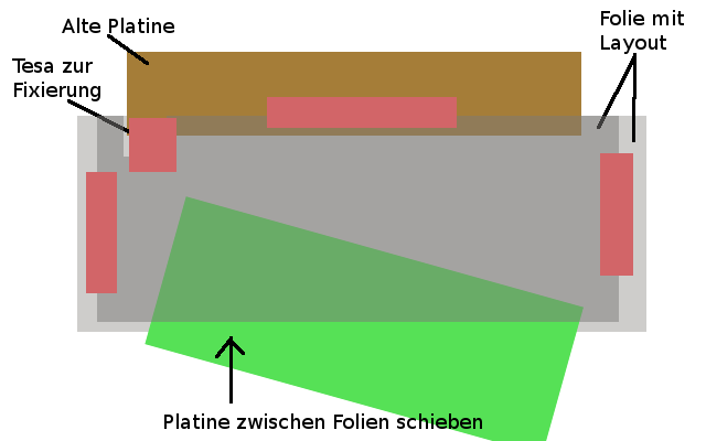

Hallo, Ich lege beide Folien deckungsgleich übereinander und klebe sie an einer Seite (Rechts oder Links) zusammen. Dann nehme ich ein altes Stück Platine, das schiebe ich ein Stück zwischen die beiden Folien und klebe es auf einer Seite an die Platine. Dann drehe ich das Ganze und klebe es an der anderen Seite auf die Restplatine - hierbei auf Deckungsgleichheit der Folien achten. Dann klebe ich die Folien an der offenen Seite (rechts oder links) zusammen so dass man die zu entwickelnde Platine von vorne zwischen die Folien schieben kann. Um zu verhindern, dass sie sich verschiebt beim drehen, scheide ich ein Stück von der Folie (an der Seite der alten Restplatine) ab und fixiere es dort mit Tesa. Dann einfach beidseitig die Schutzfolie abziehen und zwischen die Folie schieben. (Tipp: Löse erst auf beiden Seiten ein Stück der Schutzfolie und ziehe sie dann komplett ab - manchmal ist es ein wenig fummelig bei der zweiten Seiten und dann wird die eine Seite schon von Streulicht belichtet) Also bei mir klappt die Methode bis jetzt immer ganz gut und ich konnte Leiterbahnen bis 4 mil herstellen (was natürlich auch von Drucker abhängt) Anbei eine kleine Skizze... Gruß, Tobias
Dieser Aufwand... Plastikwinkel oder Kartonwinkel mit Dicke des Prints, dann die eine Folie an den Winkel kleben, mithilfe des Fensters (Licht) die zweite Folie auf der anderen Winkelseite positionieren und ankleben, Print dazwischenlegen, ggf. ebenfalls mit Tesa an den Winkel ankleben, fertig. Noch nie verrutscht, von daher...

Hi, ich habe bereits einige doppelseitige Platinen mit einem Winkel gefertigt, den ich mir aus einer alten Platine geschnitten habe. Wenn man sorgfältig arbeitet, halten sich die Verschiebungen in Grenzen. Man sollte trotzdem Restringe von Vias ein wenig großzügiger gestalten. Das Problem bei doppelseitigen Platinen und auch der Grund warum ich sie nichtmehr selber fertige ist aber das Durchkontaktieren. Die Methode mit Drähten in den Vias ist extrem unbefriedigend. Dadurch, dass man keine Vias unter Bauelementen plazieren kann, bläht sich das Layout sehr schnell stark auf. Für Prototypen ohne SMDs ist das evtl noch ok, aber sobald das Layout komplizierter wird, muss man schon ein chemischen DK-Verfahren anwenden, was nicht trivial ist. Da kann man überlegen, ob man sich die Sachen nicht lieber machen lässt.

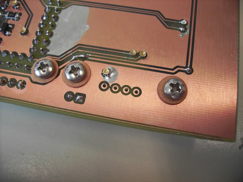

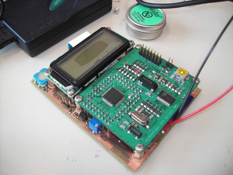

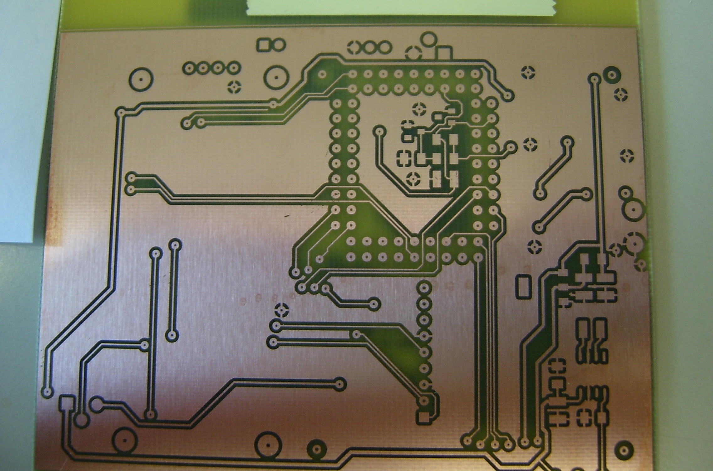

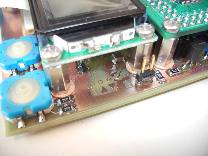

So ich habe jetzt mal meine erste doppelseitige Platine durch, hat wunderbar funktioniert. :) Habe eine Tasche geklebt und dann die Platine dazwischen geschoben, da ich leider keinen passenden Karton für einen Winkel zur hand hatte.

Hallo Marco, mit welchem Layoutsystem hast Du die Platine entworfen? Hast Du mal ein Loch gebohrt? Wie ist die Ausrichtung zwischen Ober -und Unterseite gelungen? (deckungsgleich, Versatz?) -- Christoph
#1227856
Entworfen habe ich die Platine mit PADS von Mentor Graphics. Dann mit Tintenstrahldrucker auf Overhead Folie gedruckt. Dann mit Selbstbaubelichtungsgerät belichtet.. Den Rest kennt ihr ja :) Die Ausrichtung ist auf den Fall ausreichend gut. Nicht perfekt aber für meine DuKos hats gereicht. :) Leider hatte ich nur sehr alte und daher mehr oder weniger stumpfe HSS Bohrer zur Verfügung. Deshalb ist das Kupfer ein wenig "ausgefranst". Die VHM Bohrer sind jedoch bereits bestellt :) Die Lötstellen sind nicht gerade perfekt und die Platine ist noch nicht gereinigt, was einfach daran liegt, dass ich das ganze noch unbedingt vor Ostern fertig machen wollte, da ich den Logger auf eine Wanderung mitnehmen wollte ;)

Die selben Löcher von Unten.

Und noch eine Ansicht der ganzen Platine
Wo gibt's diese Duko-Nieten? Ich habe bisher immer (dünnen) Draht genommen und den dann in Richtung Leiterbahn abgewinkelt uns ein Stückt auf die Leiterbahn gelötet. Die restringe sind bei den Vias of so schmal, daß sie allenfalls noch zur Orientierung taugen.
#1228258
Das sind keine Duko Nieten ;) Das sind anreihbare Buchsenleisten, welche ich als DuKos "zweckentfremdet" habe. Mit nem Seitenschneider kann man die Pins sehr gut vom umliegenden Plastik befreien. Dann alle DuKos damit bestücken, umdrehen, löten, umdrehen, löten und dann mit einem Seitenschneider soweit abschneiden wie man möchte. Ich habe sie jetz nicht bis ganz runter abgschenitten, da mir das teilweise die Vias und Leiterbahnen weggerissen hat.. Aber so siehts nicht schlecht aus denke ich. Jedoch bin ich auf der Suche nach einer Bezugsquelle für solche oder ähnliche Pins einzeln. Jedesmal das ganze aus nem Riegel Buchsenleisten "herauszuschlachten" ist nicht gerade sehr effizient ;)
Marco Beffa wrote: > Das sind keine Duko Nieten ;) > > Das sind anreihbare Buchsenleisten, welche ich als DuKos > "zweckentfremdet" habe. Mit nem Seitenschneider kann man die Pins sehr Ach so. Ja, jetzt erkenne ich die Dinger auch. Allerdings sind meine Vias vom Durchmesser noch kleiner (0,3mm, Eagle, könnte ich natürlich größer machen) und da passen die eh' nicht. -- Grüße Christoph P.S. Bei nachträglichem "Abknipsen" mit dem Seitenschneider nach dem Löten besteht natürlich immer Bruch- und Rißgefahr und das Auftreten von Spannungen.
#1228305
Da stimme ich dir absolut zu. Ist ganz und gar nicht optimal diese Methode. 0.3mm Vias? Hut ab! Meine Vias sind natürlich riesig dagegen. Bei Bungard habe ich mal solche Duko-Nieten gesehen, ich denke ich werde mal einen Versuch mit denen starten.
