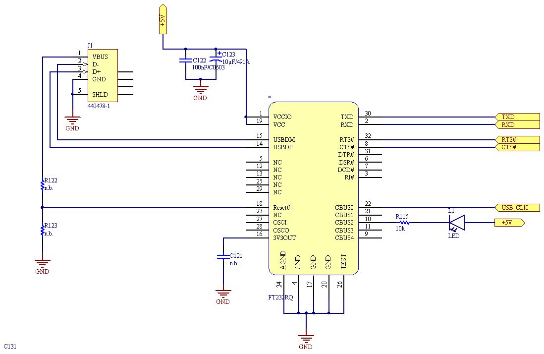

ich versuche grade verzweifelt meinen FTDI Chip ans laufen zu bekommen.
Er wird unter Windows nur als unbekanntes Gerät gefunden und auch der
Versuch die Treiber über Update einzuspielen funktioniert nicht.
Mit FTClean habe ich auch schon versucht aber leider erfolglos.
Ich bin mir sicher, dass ich alles richtig gelötet habe und dort
kein Kurzschluß o.ä. vorhanden ist.
Beim Schaltplan habe ich mich an das Datenblatt von FTDI gehalten.
Allerdings habe ich auch schon im Netz schaltpläne gesehen wo deutlich
mehr an Bauteilen verwendet wurde als im Datenblatt vorgeschlagen (z.B.
Ferite eingebaut  - Widerstände in D+ u. D-,...)
Die Widerstände R122, R123 habe ich schon unbesückt und wie im
Datenblatt
angegeben verwendet.
Vielleicht hat jemand von Euch eine Idee oder sieht direkt beim
Schaltplan warum es vielleicht nicht funktionieren kann.
Gruß,
Andreas

Bestück mal alle Bauteile die mit n.b. bezeichnet sind.
Vor allem der Kondensator an den 3,3V.

von Benedikt K. (benedikt)
Gast wrote:
> Hallo,
> zum Reset lt. Datenblatt:
> If not required can be left unconnected, or pulled up to VCCIO....
> Also offen lassen oder mit VCCIO (=VCC) verbinden
Aber nur im Bus Powered Mode. Hier handelt es sich aber um den self
powered mode, da muss Reset angeschlossen werden, wie oben.

von bko (Gast)
Darf man den der "Fullspeed/Lowspeed" Widerstand weglassen ?
entweder 1.5K von D+ nach +3.3 -> Fullspeed
  oder   1.5K von D- nach +3.3 -> Lowspeed Device.
Also bei meinem FTDI-modul mit dem "FT232M" ist so
ein Widerstand zwischen 3.3 und D+ drin.
http://www.beyondlogic.org/usbnutshell/usb2.htm
Ja, darf man. Den hat der Widerstand eingebaut, ebenso wie den Quarz.
von Andreas (Gast)
Danke für Eure schnellen Antworten.
Die Widerstände für den RST hab ich wieder lt. Schaltplan bestückt.
Die Buchse habe ich auch bis zum Kabel durchgepiepst. Kein Dreher drin.
Nur mit dem 100nF für die 3.3V hab ich etwas probleme da ich da
ein Fehler im Layout hatte und somit kein Pad hab. Ist der wirklich
absolut wichtig? Ist schwer an das "Beinchen" etwas anzulöten
Gruß,
Andreas

von Andreas (Gast)
ok habe mir ein Pad gebaut. Leider trotzdem kein Erfolg.
Dann vergleiche deinen Aufbau nochmal mit dem Datenblatt, prüfe nach ob
wirklich alles richtig verdrahtet ist, und nicht D+ oder D- vertauscht
ist oder sowas in der Richtung.

von Andreas (Gast)
habe den Fehler gefunden. Lag an einem Pin der Buchse.
