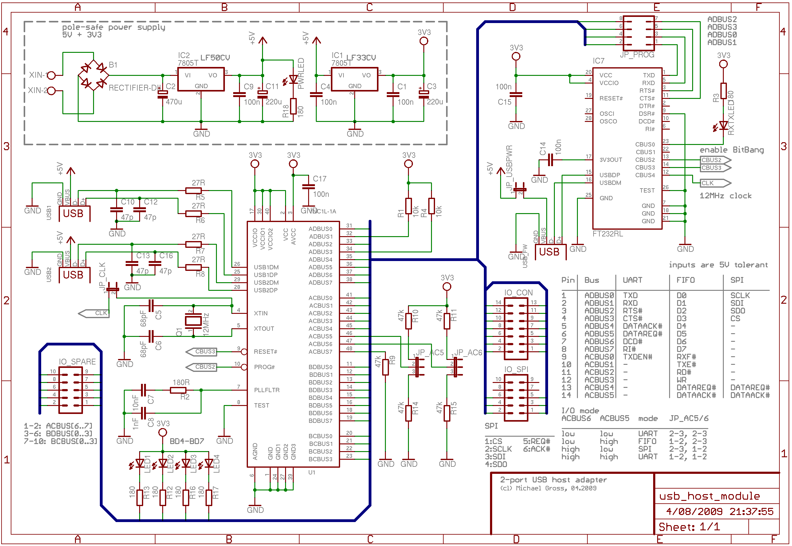

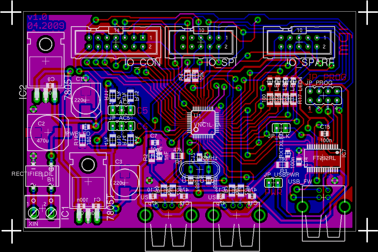

Guten Tag,
bitte schaut mal ueber den Schaltplan drueber. Es handelt sich um eine
USB-Host-Platine mit zwei Ports auf Basis des FTDI Vinculum (VNC1L-1A).
Mir geht es hauptsaechlich um Schaltungsfehler. Dass man es (wie immer)
hier und dort haette besser machen koennen ist klar. Ich hab aber die
Platine schon fast fertig und bin daher nur am "debugging" interessiert.
Bitte auch genau auf die Beschaltung des Vinculum schauen, ich verwende
ihn zum ersten mal.
Gruss,
Michael

Würde in der Stromversorgungs-Zuleitung wenigstens noch eine (zwei)
Ferritperlen oder besser ein LC-Filter (Murrata oder ähnlich) vorsehen,
dito. bei der USB-Buchse beim FT232RL falls Verorgung über USB-Bus
erfolgt. Sorgt oft für erhebliche EMV-Verbesserung.
Warum liegt DSR# an GND?
Verträgt IC2 eine Rückwärtseinspeisung der 5V, falls über USB versorgt
wird? ggf. Diode drüber in Sperrichtung setzen.
OP Persönliche Seite #1224454
Joa... so schlaegt es das Datenblatt vor ;) Hatte leider keine
verfuegbar. Aber ich sag mal durch die LOW-ESR-Elkos usw. ist die
Versorgungsspannung schon ganz passabel.
Mache ich immer so, normalerweise steht da nen Interrupt hinter.
Ich weiss dass es nach offizieller Auffassung nicht die feine Englische
ist, aber das hat mir noch nie Probleme bereitet ;)
Gruss,
Michael
Gast #1224507
Ferrite sind dazu besser geeignet, steht nicht umsonst im Datenblatt.
Gerade bei USB-Projekten empfehlenswert. Bei Bastelprojekten kriegt man
es sicher auch ohne in Griff. Vorsehen würd ich die im Layout schon,
ggf. kannst Du dann ja eine Brücke einlöten.

#1224927
hi,
ich hab den schaltplan nur mal so etwas überflogen, die datenblätter der
ICs kenne ich nicht.
mir kommen die kondensatoren C5 und C5 ehrlichgesagt etwas groß vor, 68p
für einen 12 Mhz Quarz? Bei anderen Chips nehmen die eher Kondensatoren
im Bereich von 12-22p ... Aber wie gesagt, ich habe das Datenblatt nicht
gelesen
bei dem ft232, der reset port ist unbeschaltet. kenne auch da das
datenblatt nicht, aber würde einschätzen dass es besser ist den auf ein
definiertes level zu bringen.
reicht der 3,3V spannungsregler im FT232 vielleicht aus, die ganze
schaltung mit 3,3V zu versorgen? dann könntest du dir den zweiten low
drop spannungsregler sparen
OP Persönliche Seite #1225263
Stefan Noll wrote:
> hi,
Kamen mir auch gross vor, ich verwende normalerweise 22pf. Allerdings
wird es im Datenblatt ausdruecklich so empfohlen...
> gelesen
Ich schon ;)
"Can be left open for normal operation". Das habe ich auch bisher immer
so gemacht und nie Probleme damit gehabt.
Hmmm... ne weil ich die 5V fuer die Versorgungspannung des USB brauche.
Ich geb zu die eingesetzten Typen sind ueberdimensioniert, aber ich hab
halt keine anderen.
Gruss,
Michael
#1225312
hi,
ich meine du könntest den 3,3V low drop wandler dir sparen, wenn du den
integrierten 3,3V spannungsregler aus dem ft232 nimmst.
im datenblatt steht:
>Up to 50mA can be drawn from this pin to power external logic if
required.
also wenn deine übrige schaltung nicht mehr als 50 mA aus der 3,3V
leitung benötigt, dann kannst du dir den IC1 sparen
OP Persönliche Seite #1234333
Stefan Noll wrote:
> hi,
> required.
Besser spaet als nie: Ja das ist natuerlich eine Idee. Dann muss aber
die Platine immer am USB sein und das ist nicht Sinn und Zweck der
Uebung, der FT232 ist nur fuer den UART-Monitor und zum Programmieren
der Firmware gedacht.

Gast #1234484
Bei Speisung über USB muss ein Transistor rein, wenn glaub mehr als
100mA
von der Schaltung gezogen werden. Ist auch irgendwo bei den
Schaltungsbeispielen im FTDI Datenblatt drin. Kann es ein, dass der IO
für den Schalttransistor in dem Symbol für den FT232RL fehlt...?
