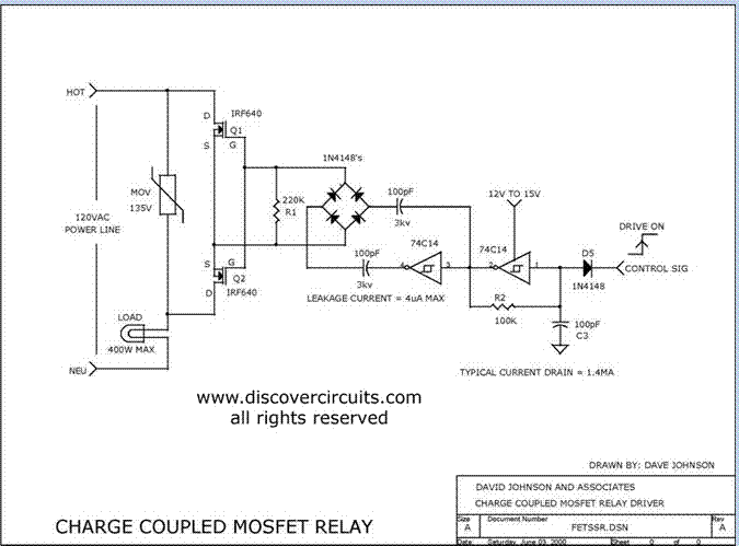

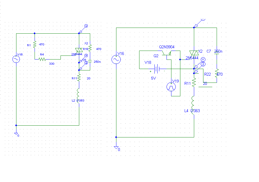

Ich habe mal im Anhang 3 Schaltungen drinnen aber weis nicht welche
Methode die geschickteste wäre.
-->Da würde mich mal eure Meinung interessiern
??Zu dem Mosfetrelay.gif(im Anhang) wie funktioniert das mit den Mosfets
da sind doch beide eingeschaltet, dann fliesst doch gar nix über die
Körperdiode, oder -->Warum braucht man dann Zwei Fets??
Zu dem Bildchen triac_relais.gif das sind beide male die gleich
schaltung nur bei einem Schwimmt die ansteuerung vom Triac mit so das
der immer eingeschaltet bleibt(durch opto-transistor) und im
Nulldurchgang des Stromes nicht löscht. Die Spannung hätte ich mit einem
galvanisch getrennten DC- Dc Wandler bereitgestellt.
In der pspice simulation gibts so bei induktiver Last keine Störung in
der Spannung

Gast #1224226
In der Mosfet schaltung sind zwei Mosfets drin damit man den Motor
abschalten kann.
Wäre nur einer drinnen würde im Zustand AUS immer eine Halbwelle über
die Körperdiode fließen können
