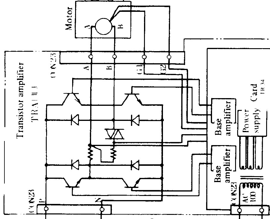

wie schon geschrieben such ich grad einen Fehler in einem DC Umrichter.
Fehlerbild ist, dass der Motor ab und zu stromlos wird. Da der Motor
eine haengende Achse treibt faellt diese nach unten.
Was ich bis jetzt weiss ist:
Motor und Verkablung ist ok, da ich im Fehlerfall den Motor als
Generator messen kann.
Dc Spannungsversorgung bleibt ebenfalls da.
Umrichterfreigabe bleibt da (an der Eingangsklemme des Umrichters)
Sollwert bleibt, ebenfalls an der Klemme.
Tacho gibt Signal an der CNC gemessen.
Lagereglung ist ok.
Kann ich mit dem Oszi am Gate der Transitoren messen ob die noch
angesteuert werden.
Wenn ja, im Highsidezweig Ausgang A als Masse?
unteren Zweig DC N als Masse?
Ist der Triac Nur zum bremsen im Fehlerfall (dann koennt ich ihn zum
testen ausklemmen)
noch die Leistungsdaten DC Bus 210 V max. Strom 30 A
Ich bin fuer jeden Tip dankbar.
Gruss Holger

Kann mir vielleicht jemand mit dem Triac helfen? Was soll der da?
Wenn der durchschaltet ohne Ansteuerung raucht der so ab dass ich das
sehe?
Was ich noch gefunden hab, der Eingang Tacho (G1 - G2) geht nicht auf
einen Tacho sondern auf widerstand, der extern in die Leitung geloetet
ist. Das war wohl schon immer so macht aber fuer mich ueberhaupt keinen
Sinn.

Gast #1224908
triac??
ich seh kein triac...nur nen diac !
vmtl erkennung von brücke frei/brücke tot...oder motor erzeugt
spannung...
je nachdem, was in der ansteuerung damit erkannt werden soll
Gast #1224966
"Was ich noch gefunden hab, der Eingang Tacho (G1 - G2) geht nicht auf
Sinn."
Ich vermute, daß das Tachosignal nicht existiert und der Widerstand der
Elektronik was "vorgaukelt".
Zum Triac. Denke auch das es ein Diac ist. Vermutlich zur Überwachung ob
Überspannung am Motor ist (Spannungsabfall am Reihenwiderstand wird
überwacht).

Wenn das Bildchen richtigherum wäre, wäre es leichter zu lesen. Aber
besser ein schlechter Plan als gar keiner.
"Wenn ja, im Highsidezweig Ausgang A als Masse?"

Also zum Triac / Diac der hat real einen 3. Anschluss.
Ich denk der ist zum Bremsen. PWM weg Triac auf der Motor laeuft als
Generator und die Leistung wird ueber einen Widerstand verbraten.
Ich hab inzwischen an den Pins vor dem Optokoppler gemessen, da stehen
in Umrichter gesperrt 5V an (wie oben erwaehnt alle Treiber ueber
Optos).
Im Betrieb seh ich das Rechteck mit circa 1,5 kHz oder auch nicht im
Fehlerfall ist es naehmlich weg. Jetzt verfolg ich grad das Signal uener
die Platine. Dummerweise ist da ein dicker Vielfuessler der nach ASIC
aussieht.
Zum Tacho. Den gibts an der Achse nicht. Von der Klemme G1 - 2m Kabel -
Widerstand - 2m Kabel - Klemme G2. Gibt doch eigentlich ueberhaupt
keinen Sinn. Ich muss mal bei den andern Achsen messen ob da ein Tacho
drin ist.
Die Maschine ist aber  so definitiv gelaufen.
Gruss Holger
