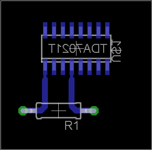

Ich habe mich eben zum ersten Mal daran versucht, einen SMD-Schaltkreis
mit bedrahteten Bauelementen zu verbinden. Dazu habe ich den Schaltkreis
gespiegelt, so daß er auf der Leiterseite zu liegen kommt. (Bottom)
Die angehängte Schaltung hat keinen Nährwert, -sie dient nur zur
Verdeut-
lichung des Problems.
Leider ist es mir weder "von Hand" noch mit dem Autorouter möglich,
die Verbindungen zwischen dem Widerstand und dem Schaltkreis zu
zeichnen. Es bleiben die Luftlinien.
Offenbar ist der Schaltkreis nicht im Raster, aber auch ein Verändern
des Rasters auf 0,1 Mil ergab keine Besserung.
Mit SMD-Kondensatoren (0805) in Verbindung mit bedrahteten Bauelementen
hingegen hatte ich noch nie Schwierigkeiten.
(Eagle-Version 4.15)
Frage: Was kann ich tun, um den Kollegen Schaltkreis zur Mitwirkung zu
überreden? ;-)
Ratlos
Paul

Das Problem ist dein Rastermass. SMD Bauteile haben ein anderes
Rastermass als die THD Bauteile in Eagle. Änder das Rastermass oder
beginne vom IC aus zu routen. Mit der ALT Taste (gedrückt halten) kannst
Du das zweite Rastermass aktivieren.

Gast #1224260
@Christian und Torben
Ich danke Euch erst mal für die Ratschläge. Leider ist das Ergebnis das
Gleiche wie vorher. Ich habe es mit Rastern von 0,1mil, 1mil, 10mil
versucht. Auch das Drücken der ALT-Taste während des Zeichnens läßt,
wenn
ich auf danach "Luftlinien berechnen" gehe, diese nicht verschwinden.
Wenn ich den Schaltkreis "anfasse" und verschiebe, sehe ich, daß keine
Verbindungen bestehen.
Wenn es diesen ver..xxx.ten Schaltkreis als DIL gäbe, wäre das
Problem gelöst. ;-)
MfG Paul
Gast #1224278
Ich habe noch einen 2.Versuch angehangen. Wie man sieht, klappt das
Routen
von SMD-Kondensatoren und bedrahtetem Widerstand. Das Raster beträgt
25mil
und die Schaltkreise liegen darauf richtig. Um sicher zu gehen, daß es
nicht
an dem Schaltkreis selbst liegt, habe ich noch einen weiteren eingefügt.
Auch dieser zeigt keine Neigung, sich von seinen Luftlinien zu verab-
schieden. Die Brücke unter dem 16-poligen Chip habe ich von Hand mit
"Wire"
gezeichnet, aber auch die hat keine Verbindung zum Chip.
So Etwas ist mir noch nie passiert...
Kopf kratz
Paul
Gast #1224293
Ich habe das Problem gefunden:
Im Autorouter war als "Routing Grid" 50mil eingestellt. Es müssen aber
25mil sein, dann geht es.
Trotz Monolog: Danke an alle Helfer, jetzt auch an "Was-wilst-Du",
dessen
2.Antwort vernünftig war.
MfG Paul
